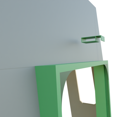

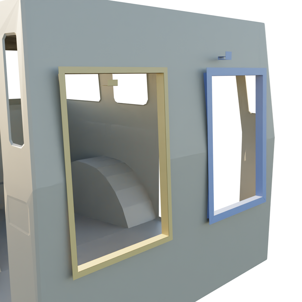

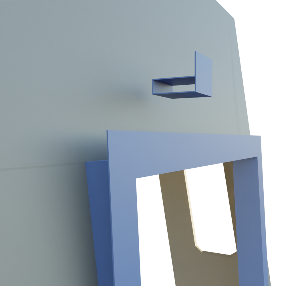

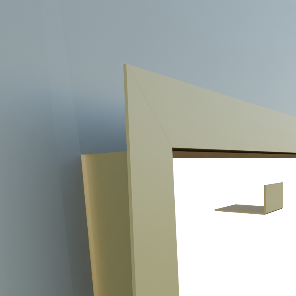

Der Rahmen am Fahrerhaus soll ja auch die Kabine versteifen. Ich sehe da zwei Möglichkeiten das zusammen mit dem Anschluss für den Schlauch zu bewerkstelligen.
1. Ein Rechteck-Rohr mit angeschweißtem Flachstahl (im Moment ich 60x20x2 im Kopf)
2. Ein L-Profil (im Moment auch noch mit 60x20x2 vorgesehen)
Das L-Profil ist in der Herstellung viel einfacher, und sollte auch was Korrosion angeht günstiger sein. Ist allerdings (bei gleichen Abmessungen) deutlich weniger Steif als das Rechteckprofil.
Man könnte natürlich das L-Profil in Länge und Wandstärke auch vergrößern um eine Vergleichbare Steifigkeit zu erhalten.
Aber wieviel "Steifigkeit" will ich da den einbauen? Reicht da der L-Winkel?
Hier mal ein paar Bilder...
Blau die Variante 1 --> rechteck mit Flachstahl
Beige die Variante 2 --> L-Profil

ich, als Schlosser, würde auf jeden Fall zur Rohrvariante raten. Rohr ist immer stabiler als irgendein einfach gekantetes Blech oder fertiges Winkelprofil.
Das gibt es mit dem einfachen Überstand an einer Seite auch fertig zu kaufen, und du brauchst keinen Flachstahl anschweissen.
Google mal "Anschlagrohr"
Ob du es dann mit einem Sack, oder mit Faltenbalg machst bleibt ja dir überlassen.

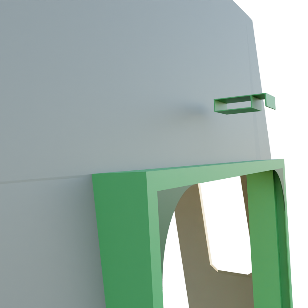

Ich hab mal eben eine Skizze gemacht mit Faltenbalg.
Anscheinend will man den ja von Innen aufschieben. Das macht es mit dem fertigen Anschlagprofil etwas schwierig.Zumal ich ja ein rechteck-profil benötige, und kein quadratisches.
Ich will ja nicht die Stahlkante als innersten Punkt im Durchgang haben. Da hau ich mir lieber nicht den kopf an, zudem wird der Durchgang ja wieder kleiner. ---> beides ungünstig. :wack:
Ich bräuchte also ein rechteckprofil mit angeschweißtem ein L-Profil.
Zudem braucht man wohl noch Radien-Ecken. Die müssen dann auch noch eingeschweißt werden....
Hier ein Bild mit dem gezeigten Profil.
Die Konstruktion ist jetzt an ein bild von Übelix angelehnt --> hab ich bei ebay gefunden
https://www.ebay.de/itm/253871815421
Beispiel Übelix
Dann wird das ganze halt ne ordentliche Schweißerei.... es seih denn es gibt auch solche Profile zu kaufen...

Such mal nach "RP-Profil". Da sollte doch bestimmt einer der Fenster-/Tür-/Fassadenprofilanbieter etwas Passendes haben (sowohl in Alu, als auch in Stahl).
