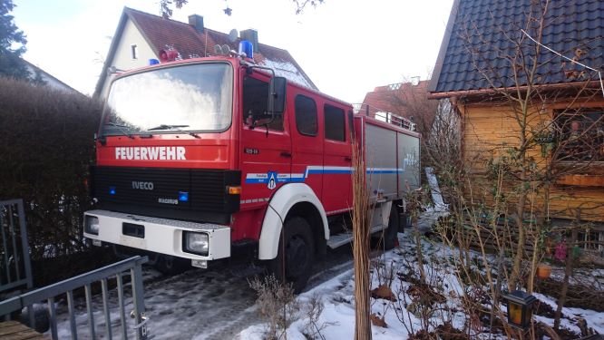

ich bin schon eine weile hier stummer mit Leser. Vergangenen Freitag haben wir dann unser neues Familienmitglied nach Hause geholt.
Es ist ein 120-19AW in der Ausführung TLF16/25. Die Planungen laufen auf Hochtouren und mit dem TÜV habe ich schon die Bedingungen
zur Zulassung auf LKW mit H Zulassung abgesprochen.
Nun habe ich auf der Fahrt jedoch festgestellt das ich in Kurven ein lautes knallen auf der Rechten Seite habe, Ausgehend von der Vorderachse.
Ich habe beim ersten Blick nichts feststellen können, mit der Ausnahme das beide Manschetten der Spurstange defekt sind. Die werde ich natürlich vor dem TÜV noch erneuern.
Hat einer eine Idee wo das knacken herkommen kann? Hat das vielleicht schonmal einer gehabt?

das Knacken bei Kurvenfahrt könnte aus dem Kreuzgelenk aus einer der Antriebswellen kommen.
Auch aus den Achsschenkel-Lagern kann es knacken.
Mal beide Vorderräder aufbocken, Rad hin her drehen und dabei das Kreuzgelenk beobachten. Da darf kein Spiel sichtbar oder fühlbar sein. Auch Lager der Antriebswellen dabei auf spielfrei prüfen.
Bei der Gelegenheit auch gleich die Achsschenkel-Lager prüfen auf spielfrei. Dabei auch die Radlager auf spielfrei prüfen.
Dann auch die Lenkung ganz nach rechts und dann nach links einschlagen und im eingelenkten Zustand die Prüfung bei den Antriebswellen wiederholen.

Ich habe nicht verstanden ob es sich um ein einmaliges Knacken, oder um stärker werdende Schäge handelt.
Neben den von Sico erwähnten Möglichkeiten würde ich noch die Federaufnahmen checken. D.h. bei entlasteter Achse (also nicht freihängend) radiales und axiales Spiel der Federbolzen prüfen (z.B. mit einem Montiereisen/Kuhfuß Feder gegen Federbock). Ebenso mal die Federbriden auf korrekten Anzug prüfen, da darf nichts wackeln.
Federnaufnahmen hört man gerne in Kurven oder Schlaglöchern/Bodenwellen. Achsschenkel beim Lenken/Kurvenfahrten, die Kreuzgelenke bei eingeschlagenen Rädern und Vortrieb.
Viel Erfolg bei der Suche,

kontrolliere als erstes die Rechte Steckachse . Da wird es Spiel im Kreuzgelenk haben und somit ist der Grund der Geräusche gefunden.

das Knacken ist sehr unregelmäßig. Also ich denke fast das es nicht von der Antriebswelle kommt den dann sollte es ja meiner Meinung nach gleichmäßig sein.
Der Verkäufer meinte auch das es von den Federn kommt. Ich werde das am Wochenende mal prüfen.
Es ist beim Kurvenfahren ein Knacken zu hören, egal in welche Richtung man lenkt. Es sind so ein, zwei manchmal auch noch ein drittes knacken zu Hören. Man merkt es am Besten im Kreisverkehr.
Bein einfahren knackt es, beim Durchfahren knackt es nochmal und beim rausfahren wieder.
Ich hoffe das ist einigermaßen verständlich erklärt.

ich Tippe auf Seitenspiel in den Federaugen, das dürfte mit dem Auge ohne Aufbocken erkennbar sein, ein gutes Foto jeden Federauges dürfte das klarstellen können. Hier darf kein mm durchpassen...

ja, würde auch auf Federgehänge tippen. Mal Wagenheber vorsichtig zwischen Rahmen und Achse und schauen, ob Spiel beim Entlasten der Feder. Müsste ordentlich sein.
Kenne eine kaputte Welle eher als Rattern, als wenn das Reifenprofil an der Karosse scheuert.

danke für die Tipps. Ich habe soeben geprüft und kann die Feder auf der Aufnahme mehr als nur einen mm verschieben. :wack:
Was muss jetzt gemacht werden? Sorry wenn ich so blöd frage aber ich komme aus dem PKW Bereich und muss mich in die LKW Technik erst ein bisschen einfuchsen. :unwuerdig:

Besorg Dir gescheite Böcke auf die Du das Fahrgestell stellen kannst. Für die Arbeiten müssen die Federaugen entlastet sein. Um Platz zu gewinnen macht die Demontage der Räder auch Sinn, sprich die Bremstrommeln gehören auch abgestützt. Ich kenne die genaue Bauform Deiner Federaufnahmen nicht. Normalerweise (wenn die Bolzen nicht zu festgerostet sind) kann man die Bolzen von außen nach innen durchschlagen nachdem die Verriegelungen entfernt sind. Für die Beurteilung der Bolzen, Buchsen und Federaugen sollte ein kundiges Auge dabei sein. Wenn die Bolzen fedtgerostet sind kann die Demontage des Federbocks nötig sein und dann ab in die Presse.
Soweit mal ein kurzer Überblick.

in dem Federgehänge müssten einmal volrollige Nadellager gesessen haben, ich glaube aber nicht, dass du dort noch Nadeln vorfindest. (Es gab auch Lösungen mit Gleitlagern) Die Nadeln Laufen in einer Büchse und innen auf dem Bolzen, der durch die Feder geht.
Prinzipiell bekommt man Iveco-Ersatzteile bei Iveco. Auch wenn kein Repsatz mehr lieferbar ist, können die eventuell Lagerware anderer Werkstätten aufspüren oder dir zumindest Teilenummern nennen, nach denen du im Internet recherchieren kannst.
Wenn das nichts ergibt geht es ans Eingemachte: eventuell lässt sich die Nadelbüchse durch ein Gleitlager ersetzen und du kannst einen Nadellager-Innenring über den Bolzen ziehen. Oder du findest ein Gelenk-Kreuz mit geeigneten Lagerbüchsen und lässt einen korrekt gehärteten Bolzen anfertigen.
MlG
