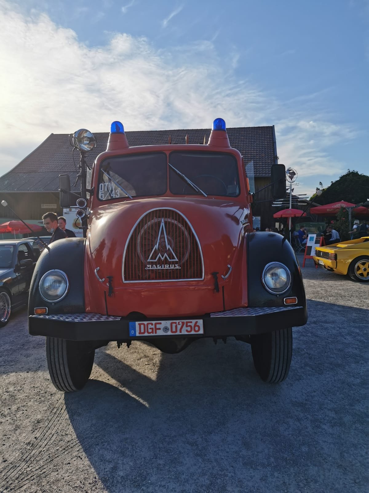

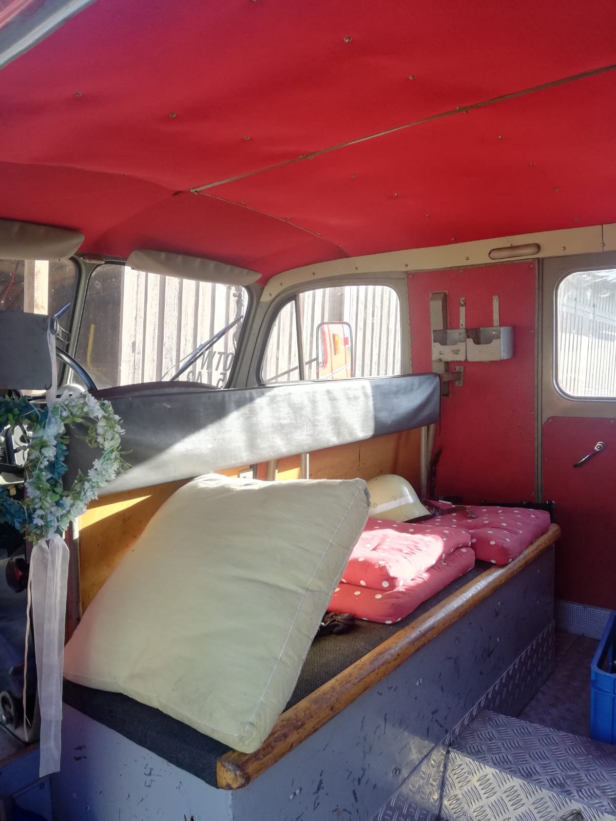

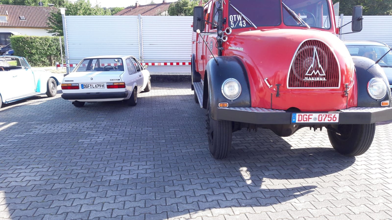

Bild[/img]Hallo ich stelle mich mal vor.
Ich bin der Alex, bin 39 Jahre alt komme aus Frontenhausen.
Habe 2 Kinder.
Bin durch Zufall an an einen Magirus Deutz Merkur gekommen .
Wollte ihn eigentlich verkaufen. Aber habe mich irgendwie in das Fahrzeug vernarrt. Meine Söhne auch. Nur meine Frau will das ich ihn loswerde. Aber das mache ich und meine Söhne wie wir wollen....
Fahrzeug Daten
Feuerwehr
92kw
Typ, lf 16
Eine Frage wie funktioniert der allrad ein danke vorab

Hallo Alex, willkommem hier, schönes Auto!

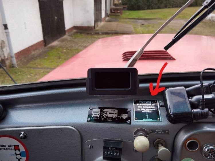

#10 Beitrag von Filzi » 2021-01-13 14:04:13
Hier nochmal die Bedienung.

Hallo Alex,
willkommen und es sind einige Mercure hier, auch viele relativ neue. Es gibt hier viel zu lesen.
Das was ich sehe ist ein schönes Familienauto, große doka, 614er Motor.....viel Spas mit dem Alteisen.
Probleme dieser Fahrzeuge:
Hydrair und das Blech der A-säule.
Darf ich fragen was der Karren an Höchstgeschwindigkeit eingetragen hat ? 87km/h?
Und du müsstest das Unsycr. Getriebe haben?

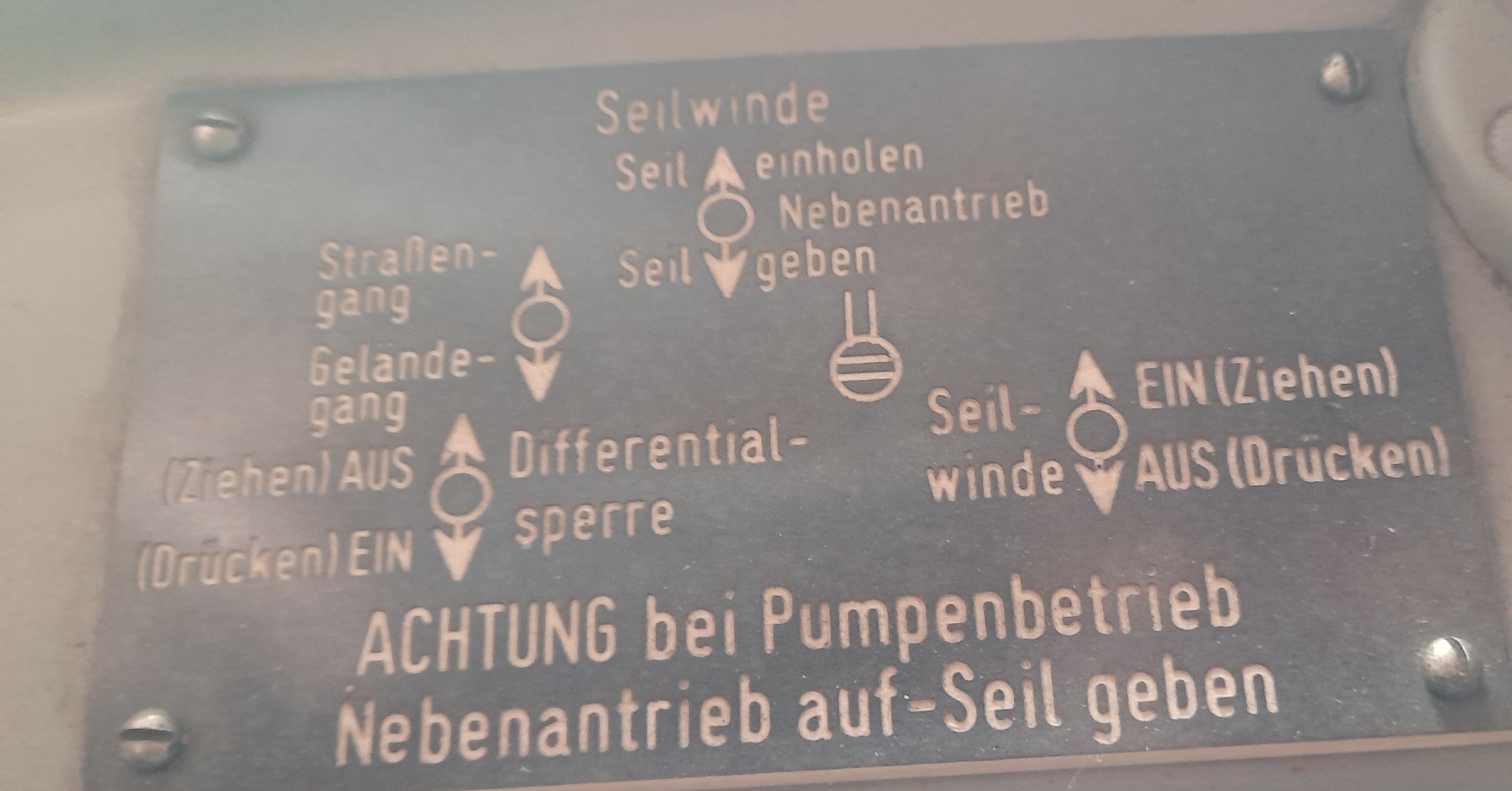

#21 Beitrag von Alex28 » 2021-01-14 13:21:18
Vielleicht hilft das Foto

#23 Beitrag von Michael » 2021-01-14 15:27:55
Alex28 hat geschrieben:
2021-01-14 13:21:18
Auf dem Foto steht ja alles drauf, was man wissen muß. So war das früher mal.....
Als Empfehlung zum ausprobieren... Bock den Laster mal auf 4 Unterstellblöcke auf (ich nehme da immer mehrere dicke Kanthölzer (15/20/40 cm), so daß die Räder frei sind. Dann kann man sich auch in Ruhe mal die Technik von unten ansehen und ausprobieren. Was passiert bei welchen Hebel, wo geht die Mechanik hin und wie funktioniert die Kiste. Ist eigentlich ganz simpel.
Du hast ja zum Glück noch zwei Gehilfen, die mal an den einen oder anderen Hebel reisen können....

Alex. Wo hat der mercur denn die seilwinde versteckt :huh:

Der hat keine seilwinde mehr.
Also wer für mich eine originale seilwinde weiß, bitte melden.
Ich will das er in Originalzustand ist. So wie er ausgeliefert worden ist. Meine erste Baustelle :rock:

War da original wirklich eine Seilwinde verbaut oder eine Vorbaupumpe (dann dürfte aber im Heck kein Pumpenraum sein)? Ich würde auf Letztere tippen, denn zu einer Winde passt die Stoßstange nicht (die müsste weiter nach vorn stehen und an verlängerten Rahmenholmen befestigt sein, aber original sieht die ohnehin nicht aus).

Der Rahmen ist nicht orginal. Ich habe ein orginal bild. Da ist der Rahmen (Stosstange) länger.

Alles klar!
Ich würde mir aber gut überlegen, ob ich den Aufwand einer Rahmenverlängerung in Kauf nehmen würde, nur um dann die unnütze und sackschwere Winde spazieren zu fahren.
