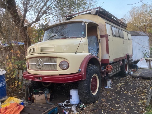

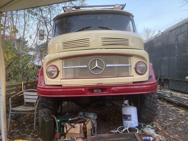

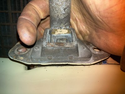

Moin zusammen,
bei Restaurationsarbeiten habe ich einen gut erhaltenen Kühlergrill von einem Feuerwehrkurzhauber in meinen 710KR eingebaut.
Das hat auch alles schön gepasst nur greift das Haubenschloss nicht mehr. es scheint so als ob die Feurwehren ein anderes Haubenschloss verwendet haben welches "tiefer" ins gegenstück der Haube eingreift.
Hatte jemand schonmal das Problem? Welches Haubenschloss brauche ich? Oder hat jemand ne Idee wie ich meins "höherlegen" kann?

Hallo Freddy!
Sämtliche Haubenschlösser an den Kurzhauern sind gleich, vom ersten A-Modell bis zum letzten B-Modell.
(Die Teilenummern haben zwar mal gewechselt, es gab aber keine Änderung der Abmessungen).
Ist die "Pyramide" am Oberteil frei oder steckt da was drin?
Ist der Stoßdämpfer am Oberteil gängig oder blockiert der?
Ist das Unterteil in seinen vertikalen Langlöchern passend eingestellt?

Hallo Pirx,
vielen Dank für deine Antwort!
1. Pyramide ist frei und ausgebaut,
2. Feder gängig.
3. Das Unterteil passt in seinen Langlöchern defintiv nicht zum Lochbild des Grills. An Grill sind die Löcher weiter auseinander. Ich konnte das Schloss nur einbauen indem ich die Langlöcher "noch länger" gemacht habe. Daher meine interpretation, dass es unterschiedliche Schlösser geben muss.
Oder gibt es dazwischen einen Spacer?
Das Problem ist, dass ich die ausgebaute "Pyramide mam Oberteil" händisch garnicht weit genug auf das Unterteil aufschieben kann dass der Hacken einschnappt.
@ Walther: Es tut mir wirklich leid dass es dich erschöpft wenn ich eine technische Frage auf verschiedenen Plattformen stelle aber manchmal muss mann sich eben eine zweite und dritte Meinung einholen. Das Problem wurde vor Ort bereits von 2 ausgebildeten Kfz Mechanikern mit mehereren Jahrzehnten erfahrung in der Oldtimer Restauration besprochen. Der einzige Lösungsweg bei gengenwärtigem Sachstand wäre an dem (frisch restaurierten) Grill so starke deformationen voerzunehmen, dass das Unterteil nach hinten kippt und nach oben wandert. Bevor ich das mache breche ich mir aber kein Zacken aus der Krone die besgte zweite und dritte Meinung einzuholen.
