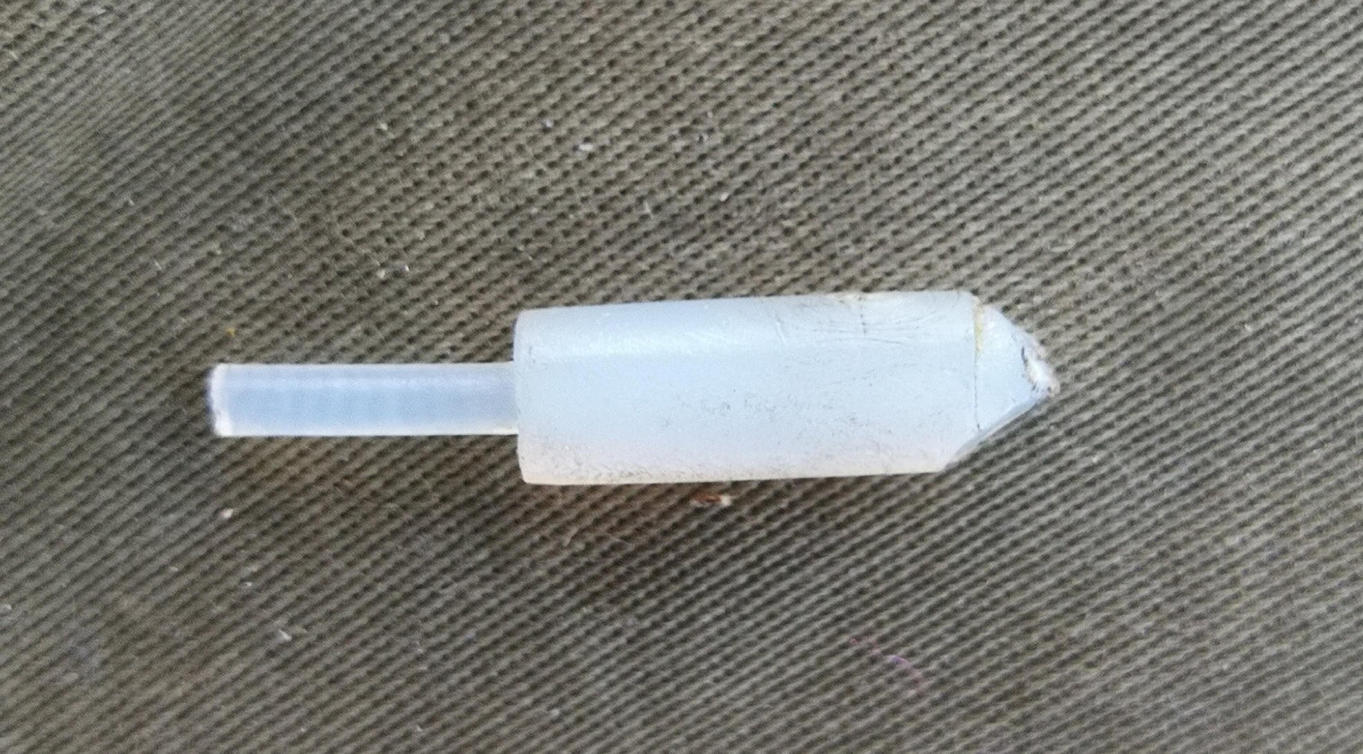

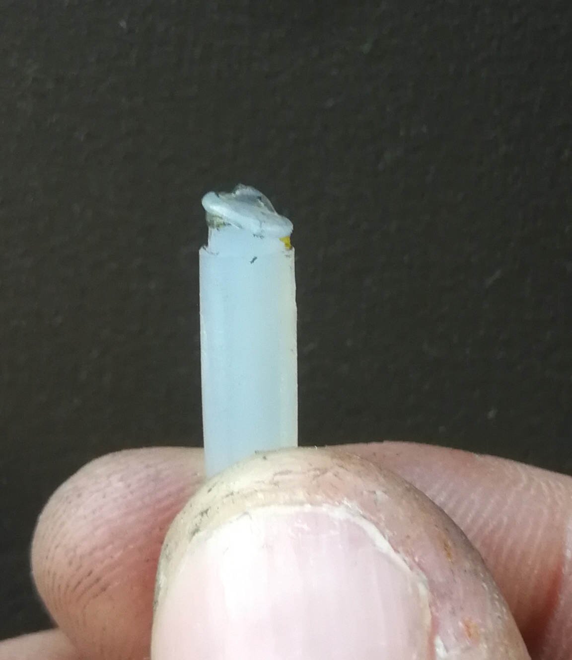

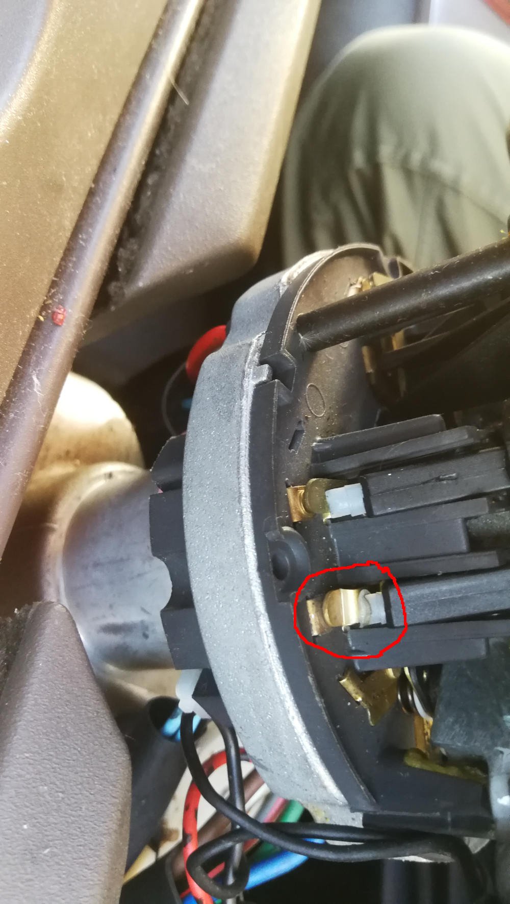

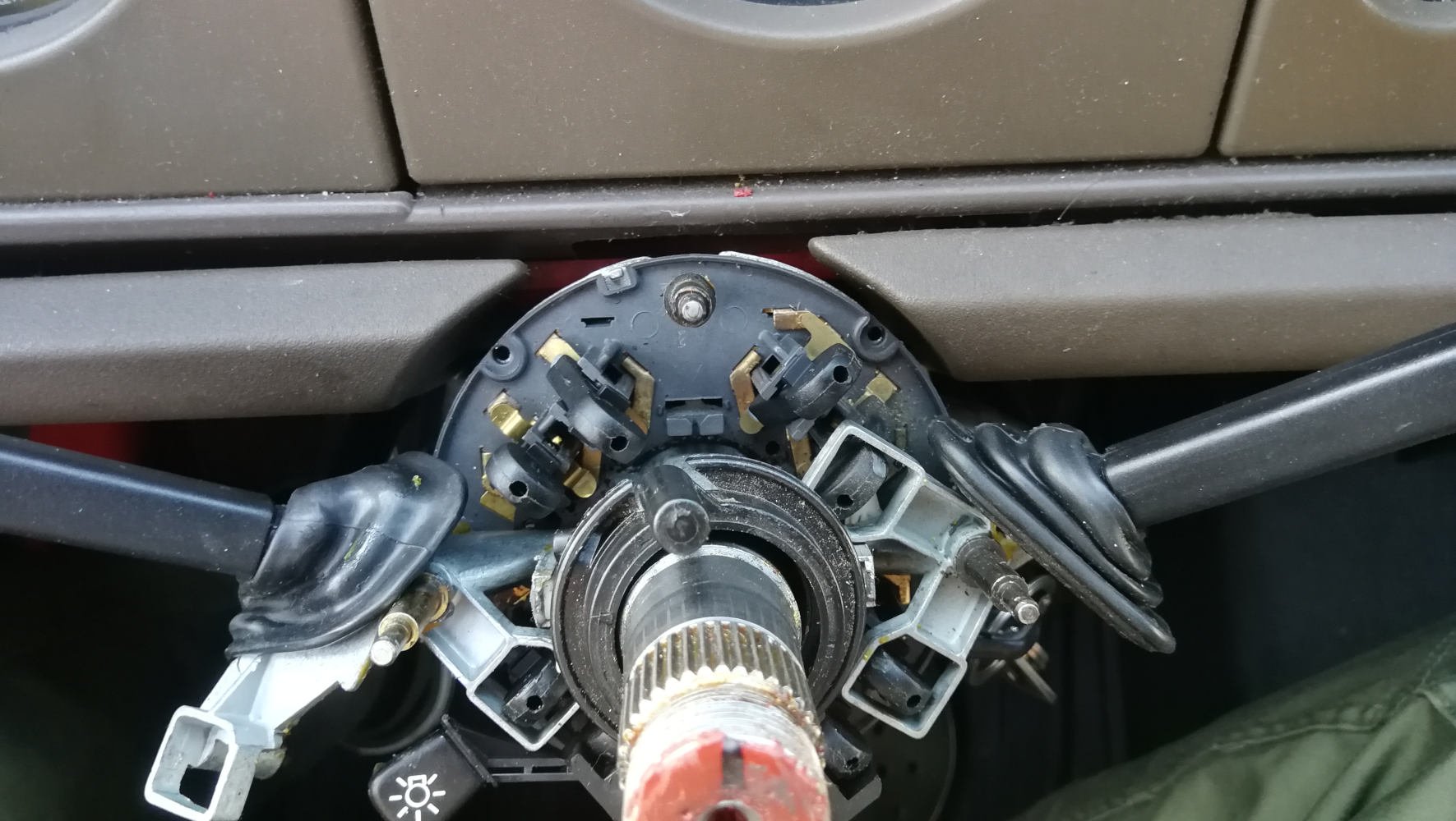

hugepanic
Beiträge: 2834
Re: 90-16 Lenkstockhebel blinkt nicht links
#7 Beitrag von hugepanic » 2020-11-06 20:42:22
So, jetzt blinkt die Karre wieder, sogar in 2 Richtungen... :unwuerdig:
Ich wollte ja eigentlich das ding mal ausmessen um zu prüfen wo man den einen Alternativ-Schalter anschließen müßte!
So gaanz bin ich aus dem Kabelwirrwar noch nicht schlau geworden, ABER so kompliziert sieht das ding garnicht aus.
Der Lenkstockschalter ist anscheinend so alt, das noch ordentliche Technik verbaut wurde, dadurch konnte ich das Teil wieder in-stand setzten.
Der Defekt war in einem Nylon Keil (Rutscher?) zu finden. Dieser war, warum auch immer, so einseitig verschlissen das der Schalter nichtmehr auf die "linke" Seite gesprungen ist.
nachdem das Lenkrad ab war und der Lenkstock gelöst (habe ihn zwischenzeitlich wieder auf die Lenksäule gesetzt, so hat man bessere arbeitsbedingungen) kann man zuerst 4 Sicherungsscheiben abnehemn und dann im Anschluss 4 C-Clips. Der ganze Lenkstock ist auf 4 stahl-stifte aufgebaut und kann in einzelnen ebenen zerlegt werden.
Ich hab mich also bis zu dem Fragwürdigen Teil vorgearbeitet und konnte den Nylon-Keil ausbauen. Dieser ist über eine Feder auf vorgespannt. Ich hab mit Cutter und Feile einfach den Symetrischen Keil wiederhergestellt.
Ein kurzes Puzzel gabs noch beim zusammenbau. Der Dreh-kranz zum Automatischen Blinker-ausschalten kann natürlich auf 2 Arten eingebaut werden.. Hier hat Murphy wieder zugeschlagen... :cold:
Aber hey, was solls. Der Blinker blinkt wieder, das ganze hat mich 20€ für nen China-Abzieher gekostet und fertig!
(ich glaub ich hab schon mehr Zeit verbraucht Austauschteile zu suchen...)
Hier noch ein paar Bilder zu Dokumentation... muß jetzt erstmal mein 380€-gespart-Bierchen trinken! :)
