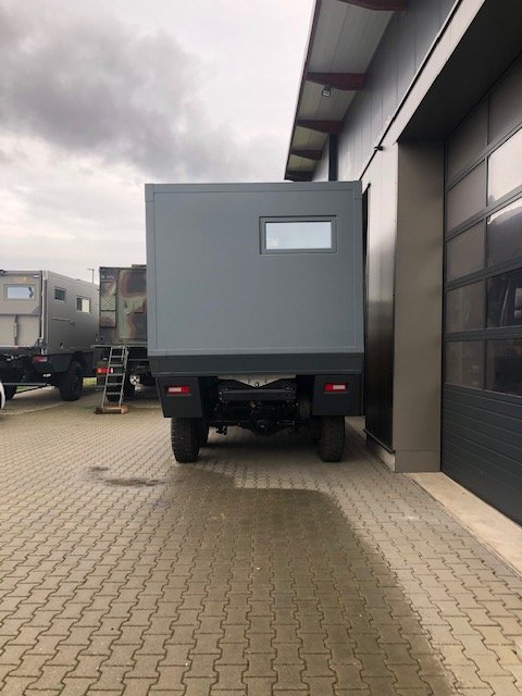

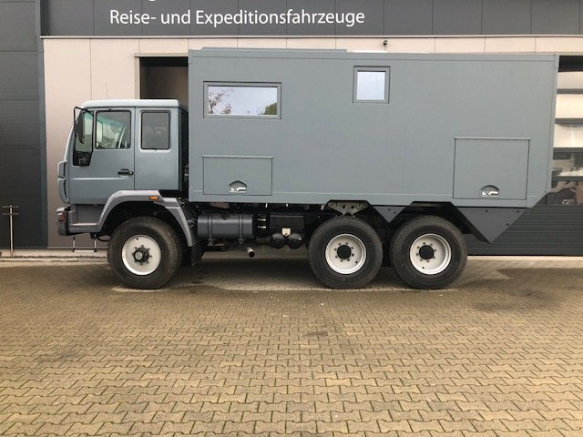

1. Zum einen hängt die Wohnbox nach hinten und zur linken Seite. Scheinbar muss die Federung optimiert werden. Siehe Fotos.

Sieht für mich eher danach aus, dass das Schiefstehen aus der Rautenlagerung kommt. Wäre da nicht der Erbauer des Zwischenrahmens gefordert? Bischoff und DFF hätte ich eher bei Fahrwerksfedern auf dem Schirm. Kann aber natürlich auch falsch sein.

Hmm, wenn das Auto auf einer ebenen Fläche steht und der Rahmen nicht verwindet, sollte der Zwischenrahmen auch grade stehen. Das Festlager ist sicherlich nicht optimal positioniert, es wird aber auf dem zur Verfügung stehenden halben Meter hoffentlich nicht den Hauptraumen derart verbiegen, dass das Auto so schief hängt.
Lässt sich im Zweifel aber leicht mit nem Zollstock feststellen
