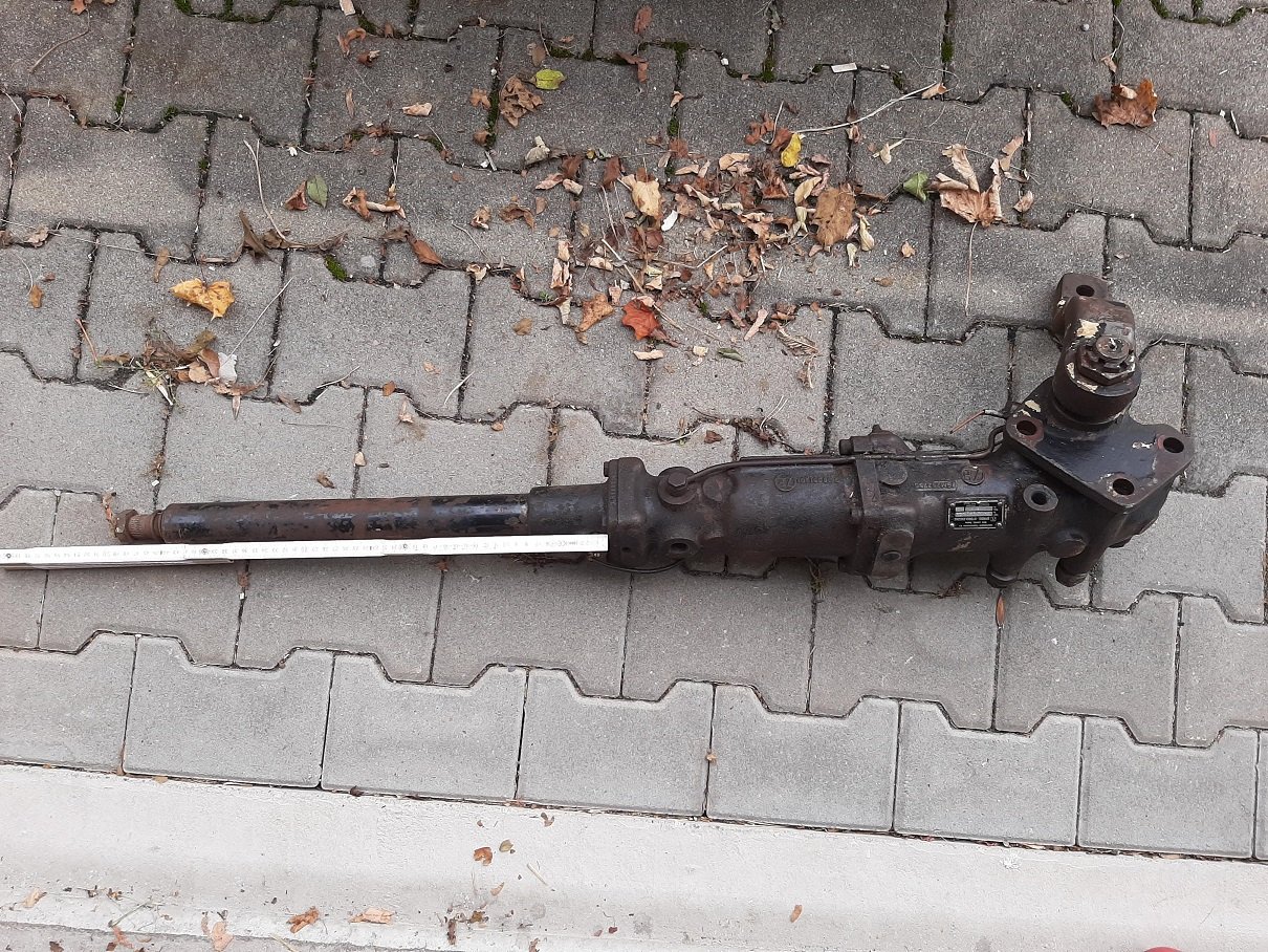

Mir ist eine ZF 7419 Spindel-Hydrolenkung zugelaufen, zu der ich ein paar Fragen hätte.
Leider ist sie nicht ganz komplett. Es fehlt die Pumpe und der Anbaubock für den Mercur (sicherlich lösbar...).
Ich bin mir auch nicht ganz sicher, ob sie überhaupt aus einem Magirus stammt. Der Vorbesitzer konnte sich nicht mehr erinnern, wo die genau herkam. Er hatte die schon über ein Jahrzehnt im Schuppen liegen und auch schon ausgebaut bekommen... :wack:
Hat jemand von Euch eine Reparaturanleitung/Werkstatthandbuch für dieses Modell?
Ich habe leider nur eine nicht ganz vollständige E-Teileliste für die 7419 für einen Hanomag.
Ist jedenfalls dieses Modell:
Der untere Teil bis zum Mantelrohr wird bei allen 7419 wohl gleich sein. Hat jemand eine 7419 aus einem Mercur rumliegen, an der man die Mantelrohrlänge abmessen kann?

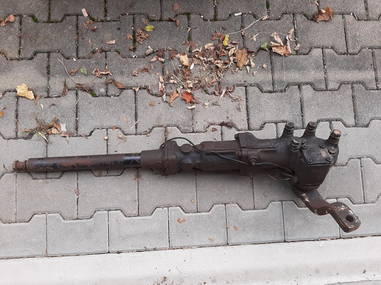

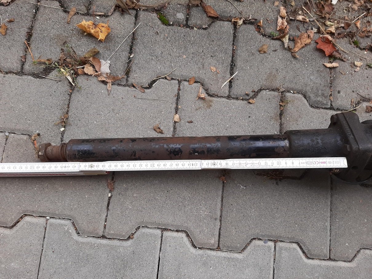

Hallo Marc,
ich habe eine Lenkung rumliegen und habe mal nachgemessen: (in Einbaulage "oben" gemessen) Vom Kreuzgelenk bis zu der Stelle, wo sich das Rohr unten an der Aufnahme "verdickt", sind es ca. 49 cm.
Ich habe Material zu der Lenkung. Wartungsanleitung und Beschreibungen von ZF über die Funktion. Falls Du da was brauchst, kannst Du dich gerne melden.

Servus Flo,
was ich nicht weiss, ob das Ding überhaupt für einen Magirus Mercur taugt.
Das ist keine Lenkung mit Kreuzgelenk, sondern mit durchgehendem Lenkstock. Laut einer älteren E-Teil-Liste gab es Lenkstöcke mit und ohne Gelenk.
Das ist die, die ich hier habe:
Von der Länge scheint sie ähnlich zu sein. Der Lenkhebel ist auch sehr gekröpft.

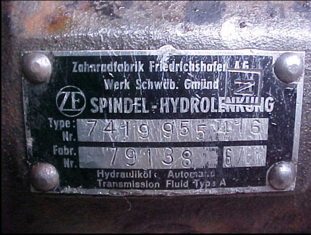

Der Typ laut Schild ist 7419 900 420 von 7/64
Ich kann leider nicht umschlüsseln, ob das ein Typ für die Magirus Mercur Reihe gewesen ist.
Ich könnte mir vorstellen, dass die mal in einem Unimog gesteckt hat...

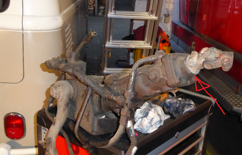

ich habe einen kompletten Einbausatz für meinen Magirus Mercur. Habe die komplette Lenkung aus einem 150d14ak (F6L714 er Motor) der geschlachtet wurde.
Folgende Teile benötigst Du
-Spindel Hydrolenkung (Die auf Deinem Foto ist nicht vom Magirus Mercur)
- Passende Halterung für das Lenkgetriebe, das mechanische passt nicht
- Hydraulikpump (Die dann dort montiert wird wo die Lima ist)
- Komplette Lenksäule für Hydrolenkung
- Hydraulikbehälter mit Filter
- Hochdruckleitung
- Niederdruckleitung
- Halterung für die Lima, die dann neben den Luftpresser wandert.
- Passenden Lenkstockhebel
- Passende Schubstange
- bzw. Schubstange mit einem großen und einem kleinen Konus. ( Der Lenkstockhebel von der mechanischen Lenkung passt nicht an die Hydrolenkung)
- Andere Riemenscheibe für die Kurbelwelle
- Andere Reimenscheibe für den Luftpresser
Habe es bis jetzt noch nicht geschafft die bei mir einzubauen. Andere Dinge waren wichtiger.

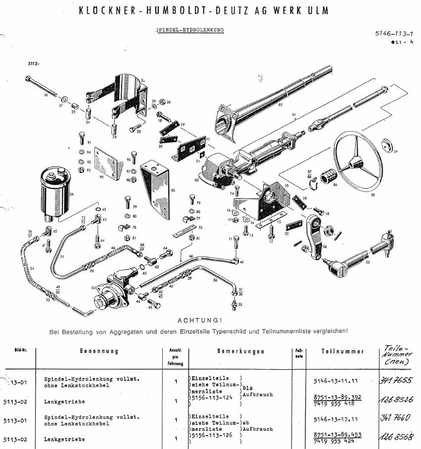

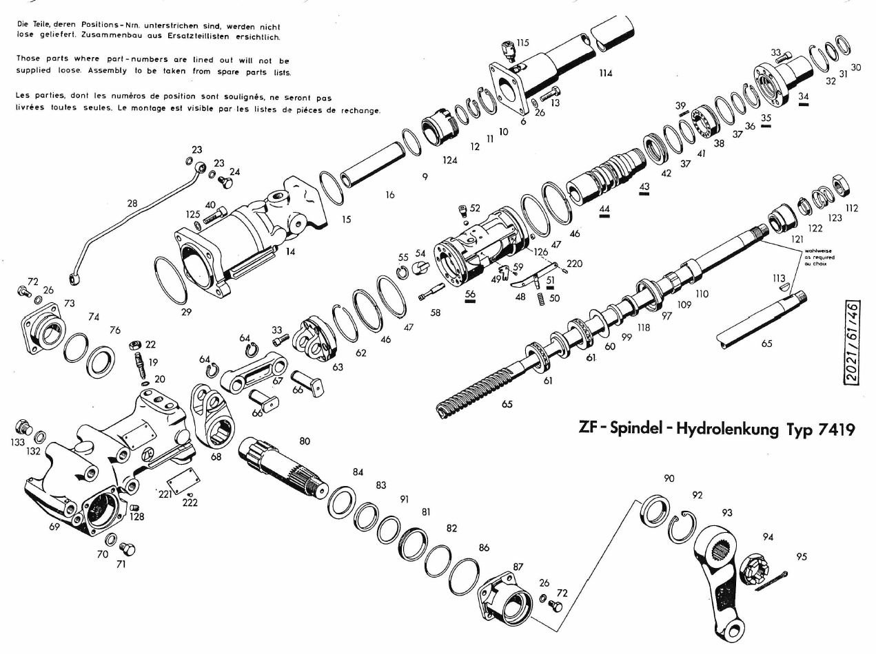

Ich habe mir mal die Explosionszeichnungen der 7419 angeschaut, die ich auftreiben konnte.
So wie es aussieht, unterscheiden sich die einzelnen Untertypen der 7419 nur in wenigen Details:
- Länge Lenkstock (mit oder ohne Kreuzgelenk)
- Länge der Welle des Lenkhebels
- Lenkungsübersetzung (download/file.php?id=78151&mode=view)
Das hieße, dass meine Lenkung auf jeden fall als Teileträger taugt... :angel:

Ja, diesen Thread habe ich mir schon mehrfach gründlich durchgelesen. Wie auch die anderen, die so im Forum zu finden waren... :angel:
Hier wären auch zwei originär für den Magirus passende Typen aufgeführt:
7419 955 418 (alt) und 7419 955 424 (neu) vielleicht einmal mit mechanischem Anschlag und einmal mit hydraulischer Endbegrenzung.
Allerdings weiß ich leider nicht aus welchem Jahr das Blatt ist und auch nicht für welches Fahrzeug die Liste konkret gilt. :wack:

Wen ichmir pos 82 so anschaue, könnt das vom mercur sein, aber den faltenbakg unterm lenkrad ist mir neu.
Ggf. Wurde der wahlweise verbaut.
Alles andere sieht so aus.

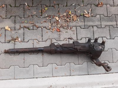

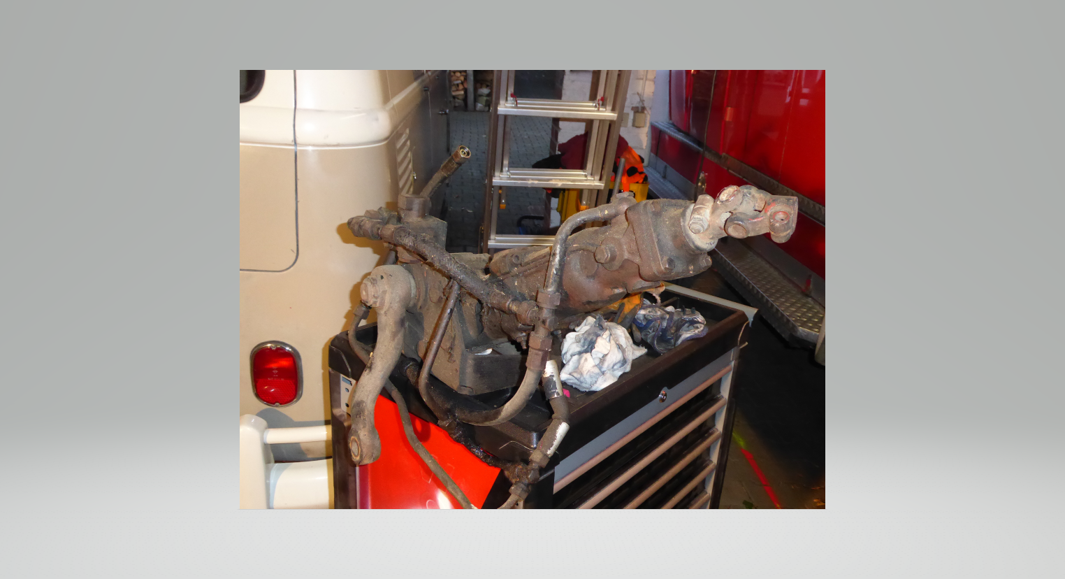

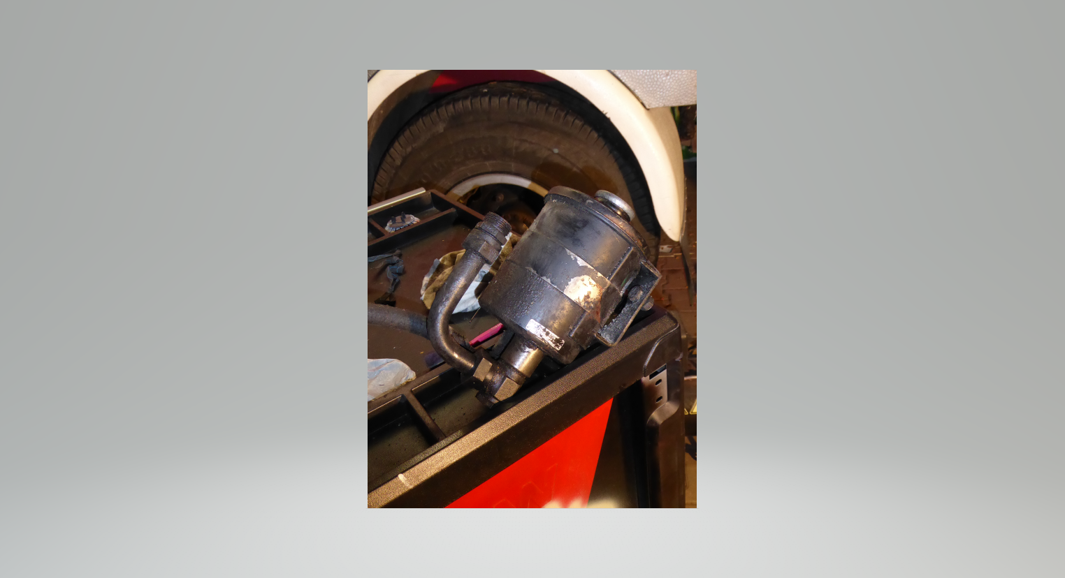

hab mal rumgewühlt und das Gezumpel rausgezogen - ist das ein schweres Teil! Hier sind mal die Bilder, vielleicht kannst Du damit was anfangen.
Riemenscheiben und sonstiges Zeug was da noch dabei war habe ich nicht extra fotografiert.
Viele Grüße,
Flo

Das ist das Typenschild auf meiner Lenkung
Jörg
