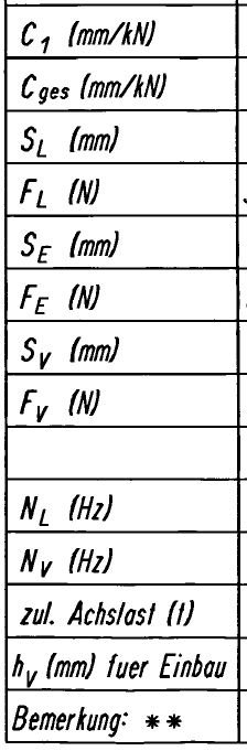

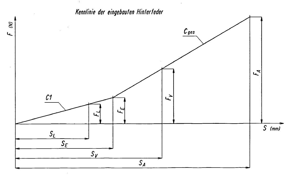

Nur der Vollständigkeit halber: dein T2 besitzt die Sonderausstattungen Q81 "Parabelfedern vorn verstärkt, Stufe II" und Q86 "Parabelfedern hinten verstärkt, Stufe II".
Die Stützblattfeder soll bereits bei einer Hinterachslast von ca. 1800 kg zum Eingriff kommen. Daher halte ich den im Bild gezeigten Zustand bei einer Hinterachslast von 2900 kg für völlig normal.

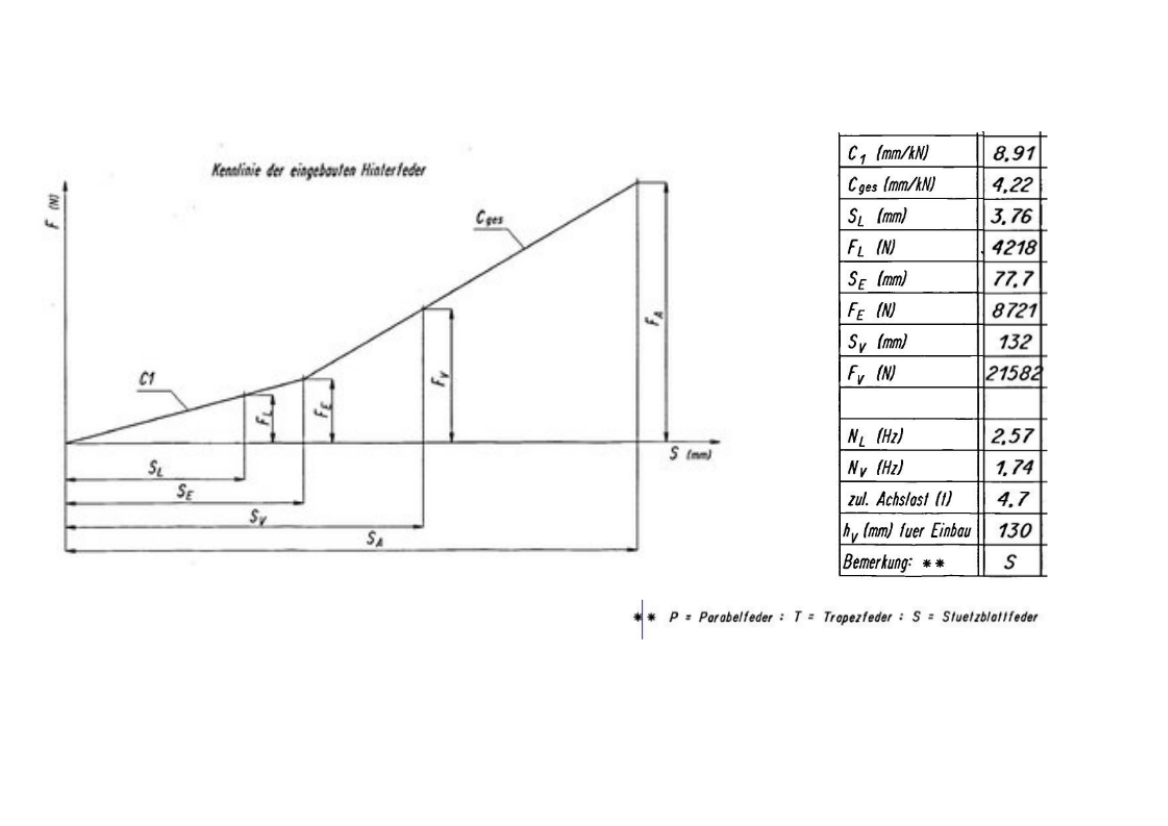

Hallo Pirx,
Erstmal danke für die Info.
Du meinst also dass die Federn in Ordnung sein könnten?
Kannst du mir sagen in welchen Belastungsbereich die "Q86 - Parabelfedern hinten verstärkt, Stufe II" am besten federn können? Ist es möglich irgend wo die Federkennlinie oder Federrate zu lesen?
Wenn die Federn technisch einwandfrei sind dann ist es dumm sie rauszuschmeißen. Ich könnte sie so weiterfahren auch wenn sie etwas hart sind...
Trozdem möchte ich das Hinterteil wieder höher haben (fast 2 Meter Überhang!), es hängt jetzt ein Paar Zentimeter tiefer als das Vorderteil... Evtl durch leichtes Höherlegen (Unterlegklötze zwischen Hinterachse und Federpakete) zu lösen.
Von der anderen Seite denke ich: "geht es nicht ein bisschen besser..?" :huh:

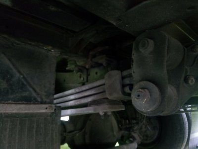

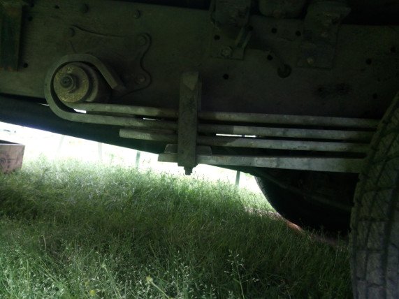

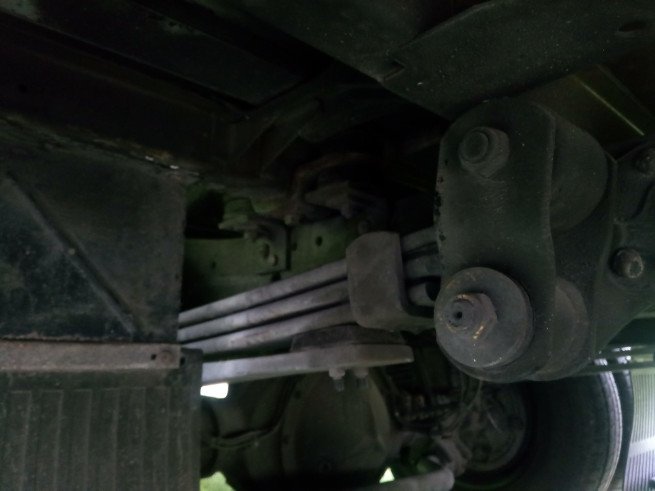

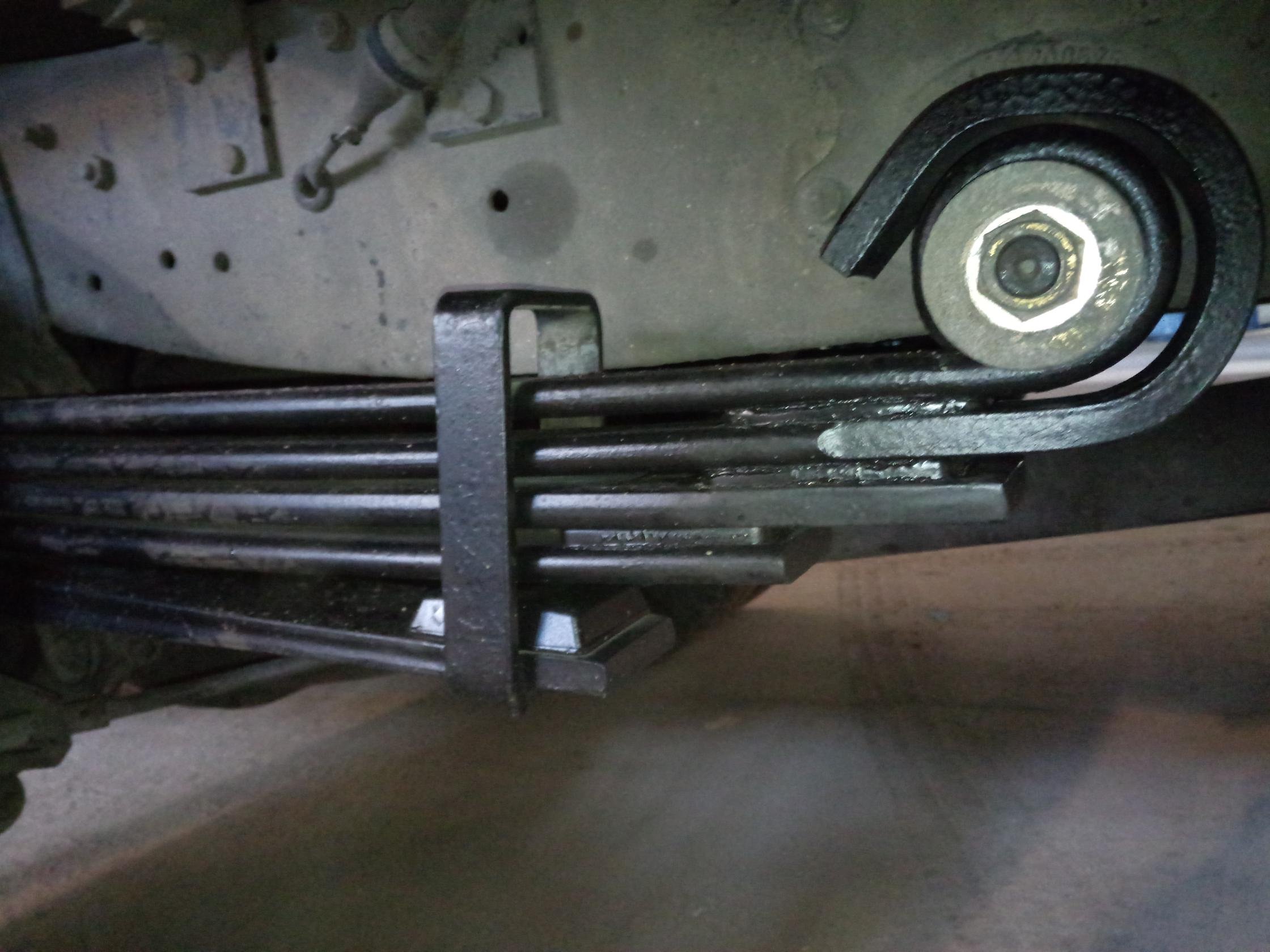

Ok, und was für federn sind in meinem bus (siehe Bilder) verbaut? Parabel Weitspaltfedern..?
Max
burkhard
Beiträge: 4169
Wohnort: ME
Re: MB Blattfeder ermüdet? (Tausch vs Sprengen)
#17 Beitrag von burkhard » 2020-10-07 8:48:38
Das hatte Pirx doch schon gesagt. Parabelfedern.

Du hattest nach Federkennlinie und Federraten gefragt. Daher bin ich davon ausgegangen, daß Du damit auch was anzufangen weißt. Sonst hätte ich mir die Arbeit auch sparen können … :frust:
Die Angaben in der Tabelle beziehen sich selbstverständlich auf das gesamte Federpaket. Wie soll denn sonst der Knick in der Kennlinie zustande kommen? :idee:
Hey Pirx,
Ok, mit etwas mehr Ruhe betrachtet... ist es auch verständlicher und man kann die Werte zuordnen.
Das ist genau was ich suchte.
Ich sollte nicht Beiträge am Frühstück-/Mittagstisch mit dem Smartphone lesen und verfassen...
Ich weiß deine Bemühungen zu schätzen, es handelt sich hier um wertvolle Informationen die, ohne dieses Forum und die Leute die dem beitragen, schwer zu finden wären...
burkhard hat geschrieben:
2020-10-07 8:48:38
Pirx hat geschrieben:
2020-10-07 11:14:40
Lesen ist anscheinend nicht so Dein Ding …
@Burkhard und @Pirx: ich hoffe ihr nimmt mir diese Missverständnisse (meinerseits) nicht übel...
Auf jeden Fall interpretiere ich die Tabelle so:
Das "S" bei "Bemerkungen" bezieht sich also auf den Federtyp
"Fe" ist die Kraft bei dem die 4. Lage (Stützblatt) anfängt zu tragen, deine genannte 1800Kg ---> (8721N x 2 Federpakete pro Achse) / 9,81 = 1777,98Kg.
"Se" ist der Federweg in mm bei dem die 4. Lage zu tragen anfängt
"Fl" ist die federlast bei leerem Fahrzeug
"Sl" die Federstellung bei leerem Fahrzeug
"Fv" ist etwa die maximale Federlast (21582N x2 ) / 9,81=4400Kg. (im Fahrzeugschein 4300 als Achslast, laut Hersteller in deiner Tabelle 4700)
"Sv" der maximale Federweg..?
"hv" die Höhe der Feder im ausgebauten Zustand..? (wenn ja, dann ist dieser Wert wichtig um eine neue Feder zu bauen/besorgen)
"Nl" und "Nv" die Schwingungsfrequenz bei Leergewicht und volle Beladung..? (wenn ja, dann relevant bei der Dämpferwahl)
Anhand der Federraten "C" könnte ich (durch rudimentäres Messen des Federwegs) den Soll- und Ist-Zustand der Blattfedern vergleichen.
Oder ich gehe zu einem Feder-Spezialist der diese Werte von MB bekommt, dann die alten Federn im Prüfstand messen kann... Und mir anschließend die Alten federn umbaut/schmiedet oder neue baut/besorgt, so dass diese bei einem gewünschten Gewicht (Reisegewicht) kurz vorm Einsetzen der Stützlage (kurz vor dem Knick, noch im "weicheren" teil der Kennlinie) arbeiten.
