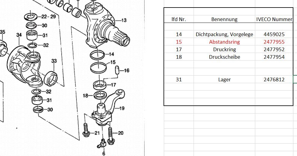

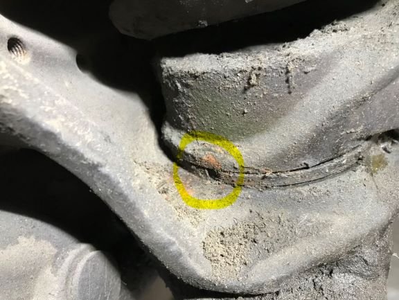

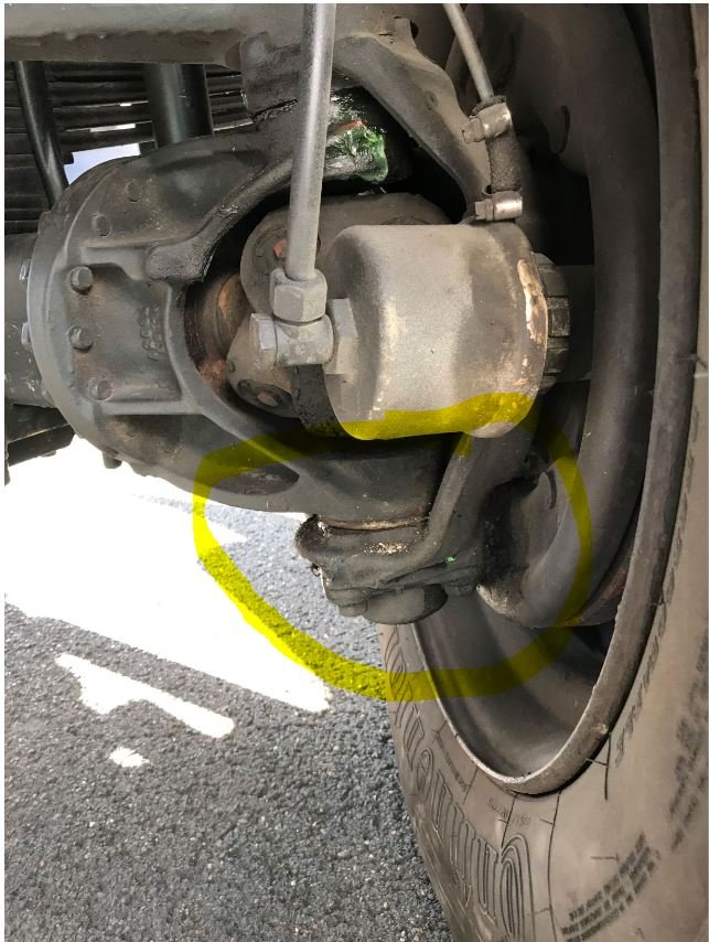

leider ist an meinem Iveco 110-17 AW an der Vorderachse am Achsschenkel der Abstandsring gebrochen. Es handelt sich um den unteren Bereich. Die Detailaufnahme ist von der Rückseite gemacht.
Jetzt frage ich mich, wie es zu so einem Schaden kommen kann. Kennt das jemand? Das Fahrzeug hat erst 22.000 km auf der Uhr. Der Abstandsring hat normalerweise nichts zu tragen. Es wäre ja schlecht, wenn ich den Ring erneuere und der neue Ring dann auch wieder kaputt geht. Wenn als jemand weiß, wie es zu einem solchen Schaden kommen kann bzw. was ich tun kann, damit der neue Ring nicht auch gleich wieder kaputt geht, wäre ich über eine Info dankbar.
Die zweite Frage hätte ich zur Reparatur. Haltet Ihr es für möglich, dass ich den Schaden behebe, indem ich nur den unteren Spurhebel ausbaue oder muss ich alles abbauen (Rad ist klar, aber auch Nabe usw.) ?

der Ring besteht aus einem gewebeverstärkten Kunststoff und trägt im Normalfall die hälfte der Radlast. Als Ursache für den Bruch könnte ich mir Verschmutzung oder Korrosion vorstellen: Diese blockiert den Ring und er wird bei einer Lenkbewegung zerrissen. Es kann aber auch die Folge von einem Lagerschaden sein. Wenn es nur die Alterung des Kunststoff wäre, würde man hier wohl öfter davon lesen können.
Prinzipiell müsstest du den Ring austauschen können, wenn du die Achse aufbockst und nur den unteren Spurhebel demontierst. Ich weiß aber nicht, ob es Praktikabel ist, den unteren Spurhebel wieder einzubauen, während oben alles noch zusammen hängt. Z.B. kann ich es mir recht fummelig vorstellen, die einzelnen Nadeln des Achsschenkellagers durch die Bohrung im Achsschenkel auszurichten.
Außerdem wäre es ziemlicher Pfusch weil du so nicht an die Fläche heran kommst gegen welche der Ring läuft. (Würde diese vor Tausch einmal überarbeiten) Auch wirst du so die Wellendichtringe der Achsschenkellager nicht tauschen können, was für mich auf jeden Fall dazu gehört. So viel Mehrarbeit ist der obere Spurhebel jetzt auch nicht.
