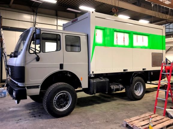

Hab nen 1224 mit Kürzung und bin gerade dabei, 2 vollwertige Sitze zu verbauen. Kannst gerne vorbei kommen und schauen.
Gruß Sven

CA aus OEWE
Beiträge: 330
Wohnort: Ingolstadt
Re: MB Träumen...1222AF / 1224 AF mit Doka und 4.5m Kabine...
#26 Beitrag von CA aus OEWE » 2021-07-30 10:17:27
Coruscant hat geschrieben:
2021-07-29 21:45:48
Nabend,
hier, komme aus dem Kölner Raum. Na ja Sauerland halt.
Gruß Sven
Mensch ist das ein schöner Container :lol:
