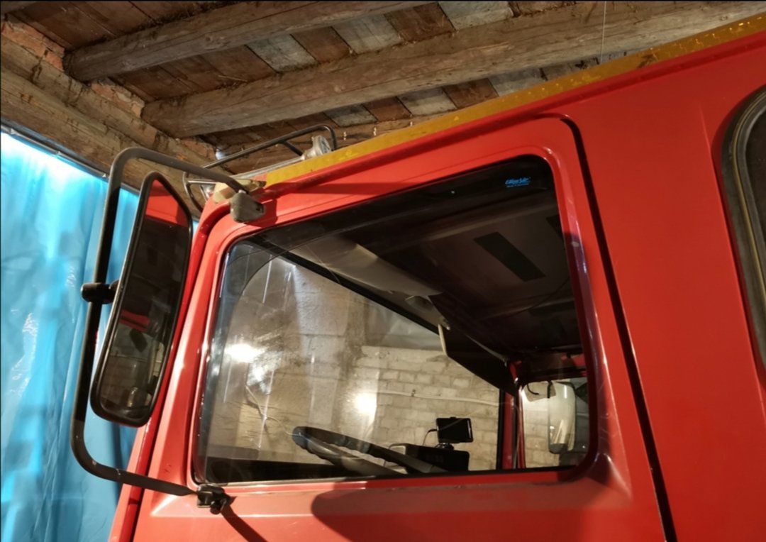

Sers..
Versand hast ein bisschen gedauert, aber das Paket ist letztlich angekommen
Bestellung bequem über Amazon: https://amzn.to/2Frfc7z
Passt wirklich gut, Schrauben waren keine dabei, muss das nochmal befestigen..
Zu Bedenken ist aber, dass das Fenster dann nicht mehr so leicht hochgeschraubt werden kann, aber das schleift sich zurecht..
Besten Dank nochmal für den Tipp! :rock:
Hinten konnte ich leider nicht testen, die Türen stehen in der anderen Halle.

Sieht ja super aus. Die werden nur reimgeklemmt? Sehe ich etwas schlecht.
Aber die lasse ich mir auch kommen.
Danke fürs testen.

Sers..
Ich hatte die gleich mal geklemmt, kenne ich so vom T5.. Aber vielleicht kann man die mit nem Polymer-Kleber auch auf die Kante kleben, dann ginge das Fenster wieder leicht..
Oder Nieten? Wie oben auf dem Bild..
Franky

Sers..
Ja dann hab ich schon richtig gedacht..
Bei den "neuen" Autos ist aber mehr Gummi, das fand ich jetzt schon recht straff.. Muss mir das nochmal in Ruhe ansehen, wollte das nur schnell mal testen..
Bin auf jeden Fall zufrieden. Schöne Überlappung, dann kann man den ein bisschen offen stehen lassen :)
Franky
