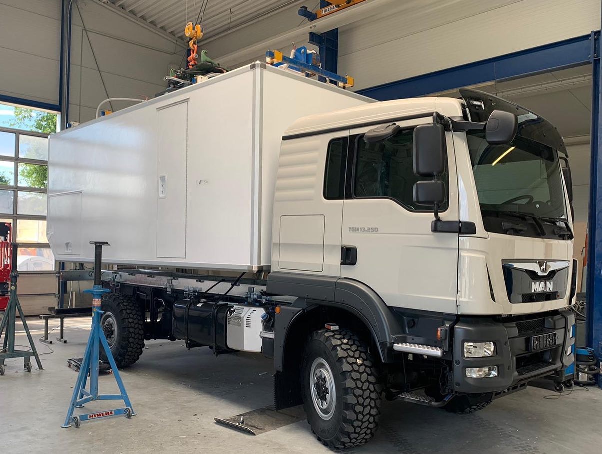

heute war endlich der langersehnte Tag wo ich das Fahrzeug vom Boxenbauer abholen konnte. Jetzt geht es an den Ausbau. Ich bin heute das Fahrzeug, ein 2020 Neuwagen hinten Blatt/Luft erstmalig gefahren. Soweit alles gut, allerdings springt das Fahrzeug bei Unebenheiten doch sehr in der Fahrerkabine. Ist das normal oder aufgrund von noch fehlenden Gewicht, wir haben ja erst eine Tonne drauf. Reifen sind die Conti MPt 81 drauf. Welchen Reifendruck fahrt ihr? Liegt das generell an der Reifenart oder am Fahrwerk ?

Hallo Stefan,
Zunächst ist Dein Wagen sehr leicht. Die Conti sind natürlich auch ruppig, das musste ich auch lernen, (viewtopic.php?f=32&t=93050). Du kannst Luftdruck reduzieren, ich würde aber den Komfort in einem neuen MAN nicht mit meinem 30 Jahre alten Fahrzeug vergleichen. Wir fahren jetzt bei Achslast von knapp 4t, vorne 4 und hinten 4,5 bar.

Hallo Stefan,
viel Freude mit dem neuen Auto
Was bringt der MAN aktuell auf die Waage? 6t? Da sollte er sich grade mit der Luftfederung hinten einigermaßen manierlich fahren lassen.
Daher:
- Radstand?
- aktueller Reifendruck?
- Verstärkte VA-Federung?
- Vergleichsbasis als Grundlage Deiner Einschätzung?
@Daniel, Marc: Meiner Einschätzung nach sind die Conti-Luftdruckempfehlungen für dem MPT81 ein ganz guter Ansatz für Schotterpisten. Auf befestigten Straßen fahre ich bei 4t/4t auch zwischen 4,5 und 5 bar, um Verschleißbild und Rollwiderstand im Zaum zu halten. Übertreiben sollte man es aber nicht, sonst geht auch beim Conti die Bremsleistung in den Keller
(bei ner leeren A-L-Pritsche sind 1,8bar auf der HA schon tendenziell zu viel

Hallo Uwe,
bei 4,5-5 Bar fährst Du doch nur noch auf den mittleren Profilnoppen. Damit dürfte das Verschleißbild entsprechend aussehen.
Klar, auf den Rollwiderstand wirkt sich das positiv aus, ob das aber dann wirklich günstiger kommt?

beim XL war das so. Der MPT81 steht bis zum Rand auf und fährt gleichmäßig über die komplette Fläche ab

Hi danke für die Antworten.
Radstand ist 4250 , ich denke ich bin so bei 7 Tonnen derzeit. Verstärkte VR Federung habe ich nicht. Vergleich nur eingeschränkt, mal mitgefahren im Scania. Luftsitze sind noch nicht eingestellt. Den Luftdruck muss ich nochmal prüfen , ist so wie ausgeliefert. Die Frage die sich mir stellt, ob es andere Reifen gibt die wesentlich mehr Komfort haben. Jetzt nimmt das Fahrzeug doch jede Bodenunebenheiten mit,
Was mir beim Fahren in Wohngebieten oder beim anfahren aufgefallen ist, das man das Fahrzeug besser manuell schalten kann als automatisch. Beim Anfahren braucht die Automatik sehr lange um den nächsten richtigen Gang zu finden, weil er wohl einige überspringt, dadurch kommt immer ein erheblicher Lastwechsel, der einen nach vorne schmeißt.

... bei Auslieferung wird der Reifendruck gerne auf Maximum gebracht, könnte ja sein, dass jemand die Traglast der Reifen ausnutzen will ... bevor du über andere Reifen nachdenkst, pass erst mal den Luftdruck an ...

Konnte jetzt endlich den Reifendruck messen(Fahrzeug ist noch nicht angemeldet) 5,5 bar auf alles vieren. Wie schon geschrieben wurde wahrscheinlich Max. Druck drauf gegeben . Bin jetzt mal auf 4,5 runter. Bei der nächsten Testfahrt werden wir ja mal sehen.

... mit dem abgesenkten Druck unbedingt die Reifentemperatur häufig kontrollieren ... meiner hat üblicherweise 4,5 bar rundum ... schon bei 3,5 bar werden die Reifen unangenehm warm, ohne dass es wesentlich mehr Federungskomfort bring ... sind chinesische Baustellenschlappen ...

was Du auf jeden Fall machen solltest ist eine Achslast-Berechnung, sonst kann es sein dass Dein Fahrzeug unfahrbar wird! Und eventuell im extrem Bereich nicht mehr händelbar ist!
