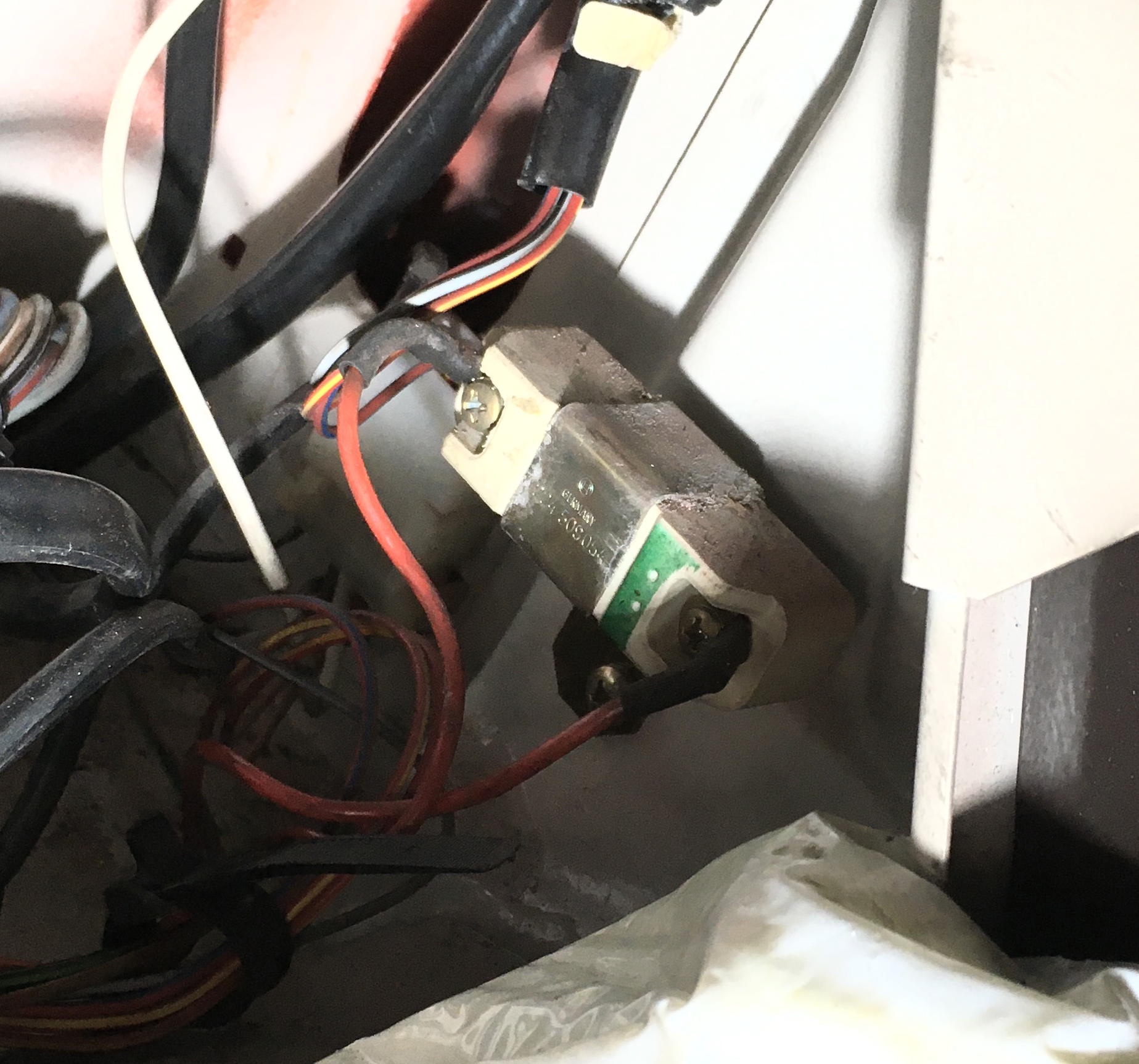

Das eine Teil sieht aus, wie ein Leistungswiderstand, macht aber für mich an dieser Stelle keinen Sinn. Weiß jemand was das ist?

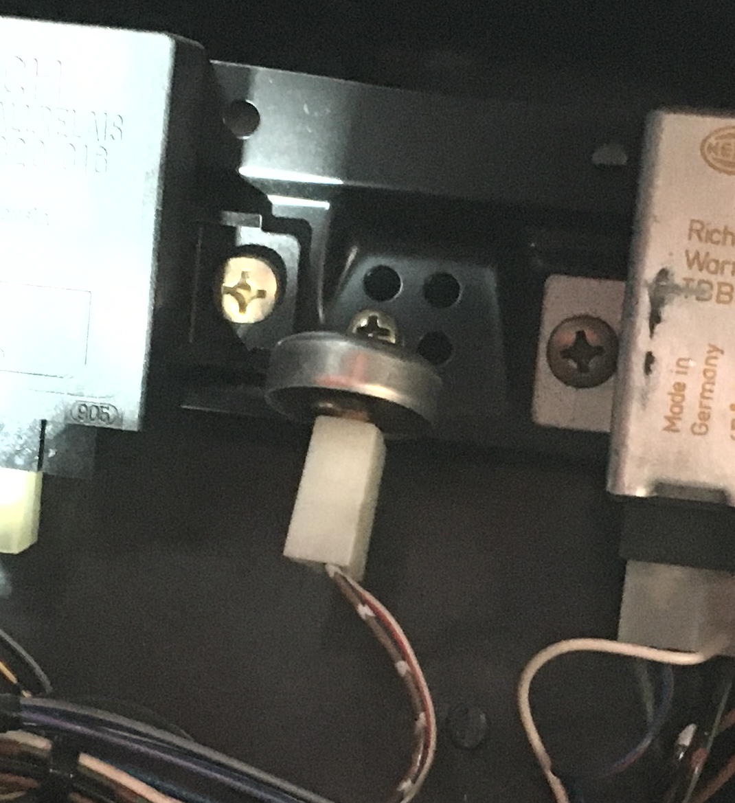

Das andere Teil ist eine runde Metallhaube und wir an zwei Kabel angeschlossen. Ähnliche Teile sind an mindestens vier Stellen verbaut. Weiß jemand was das ist?

Die runde Metallhaube die an zwei Kabel angeschlossen ist, ist eine Diode.
Bei mir werden im Umfeld des ABS mehrere Dioden verwendet.
Der Vorwiderstand ist bei mir für die Ladeausgleicheinrichtung 24/12V verbaut.

Danke für die Info. Mit den Dioden für ABS kann gut hinkommen. Das „Steuergerät“ für ABS (Waebo Modul-Info) habe ich auch in der Nähe gesehen.
Ich habe zwar schon drei 24/12V-Wandler gefunden, aber ich habe nicht verstanden, was Du mit „Ladeausgleicheinrichtung“ meinst. Es gibt keine 12 V-Batterie?

Der Vorwiderstand hat doch eine Boschnummer drauf:
https://www.autodoc.de/bosch/718870
Ich vermute mal das er als Vorwiderstand für die Glühkerzen verbaut ist.
Glühkerzen am Direkteinspritzer-Motor OM366?
Allerhöchstens für die Flammstartanlage?

Flammstart hat i.d.R. auch einen Vorwiderstand...
