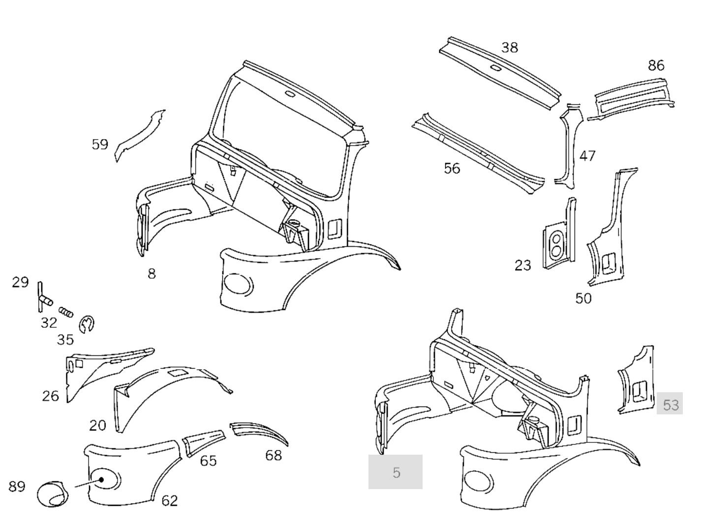

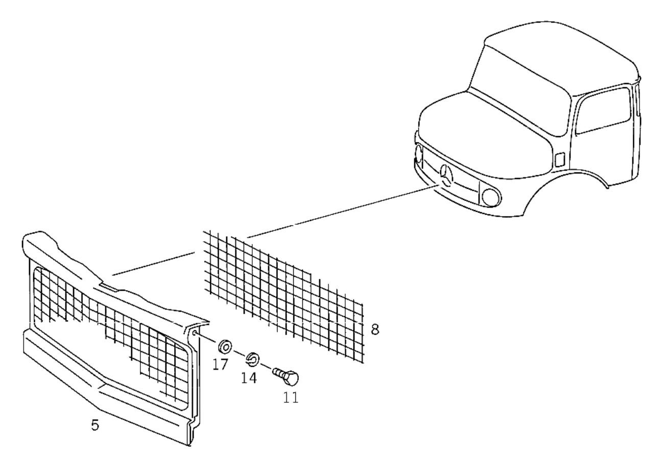

Hallo Daniel!
Ich nehme mal an, die erste Roststelle liegt im Teil mit der Positions-Nummer 50?
Dann ist die Blechstärke 0,88 mm. Zur Reparatur könntest Du auch 0,90 mm nehmen, beide Werte sind gängig.
Die zweite Stelle wird wohl der untere Rahmen in der Position 5 sein?
Die Blechstärke an der Beplankung ist dort 1 mm.

Re: Blechstärke Fahrerhaus Kurzhauber
Hallo Pirx,
vielen Dank!
Ja, 50 und 5 sind genau die Stellen, die ich gemeint habe. Das hilft mir schonmal sehr weiter.
Ich denke ich werde mir für beide Stellen ein Blech mit 0,9mm bestellen. Ich kann mir nicht vorstellen, dass meine Reparatur auch nur annähernd die Präzision erreicht, dass es auf 0,1mm ankommt...
Trotzdem bin ich froh nachgefragt zu haben, denn ursprünglich wollte ich viel zu dickes Blech (1,4mm) bestellen.
Daniel
vielen Dank!
obwohl ich vermute, dass meine Frage nicht erfolgreich sein wird, stelle ich sie trotzdem:
Ist das mittlere, gewellte Blech im Kotflügel, wie auf diesem Foto zu sehen, noch als Ersatzteil erhältlich?
Leider kann ich nicht genau sagen, welches der Bleche es auf Pirx' Bildern ist.
Edit: Seiten: beide...
Edit 2: FIN WDB35810215247354
Daniel
Daniel
