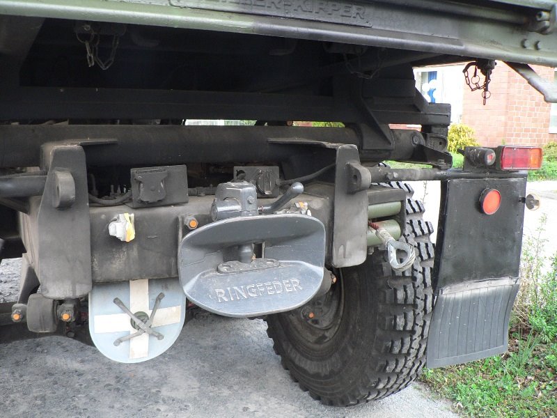

Re: Anhängekupplung wechselweise
So ist das bei mir:
Servus Peter,
danke Dir für die Fotos erstmal.
Sofern die Anhängekupplung ein E-Prüfzeichen hat ist es anscheinend so, dass sie nicht eingetragen werden müsste. Also schauen wir einfach mal, was da hinten dran rumbaumelt.
Fehlt nur noch der zweite Bock für die zivile

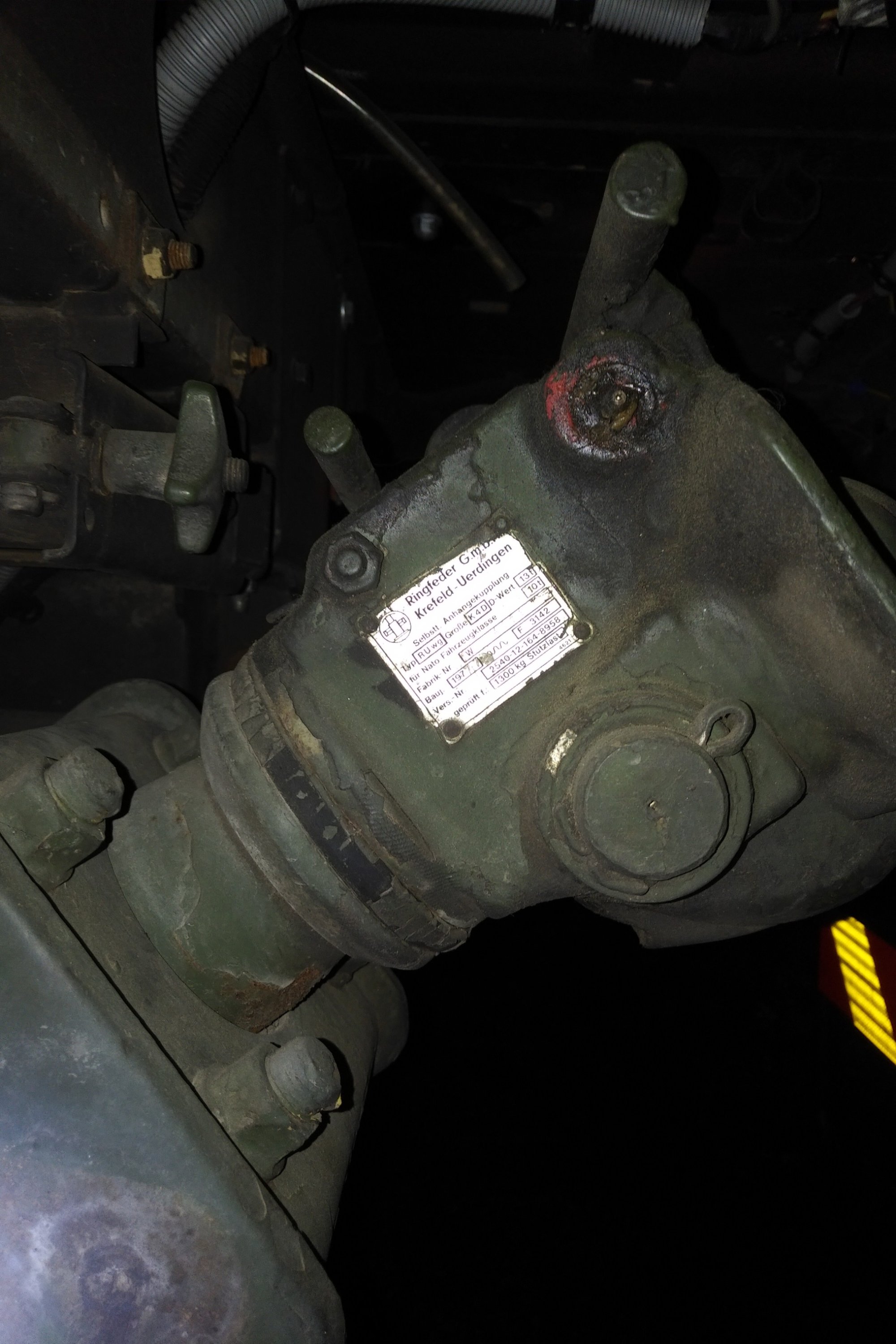

Ich schulde Euch ja noch das versprochene Foto
So,
der verbaute Nato Haken: Wie wir sehen: ohne E-Prüfzeichen. Also braucht's wohl 'nen zweiten Anhängebock...
gemach, gemach, junger Mann.
Erstens kann man alles ohne e-Nummer eintragen.
Da ist der Koloss von Schwenkaufnahme schon mal überflüssig.
Zweitens hilft ein freundliches Schreiben an Ringfeder.
Ich habe auf dem Wege für meine 20 Jahre alte 50mm-Kupplung ein neues Fabrikschild incl. 4 Kerbnägel bekommen.
ALLE K4Dwg-Kupplungen haben eine e-Nummer.
Auf allen neuen Fabrikschildern ist die e-Nummer eingestanzt.
Wenn man viel Tagesfreizeit hat, kann man die Stangenführung der Kupplung ohne e-Nummer aus dem Klappbock ausbauen,
und in den EQT einschrauben.
Wenn man weniger Zeit hat, lässt man die Stangenführung in dem Klappbock-Trümmer,
und nimmt die Stangenführung von der 40mm-Kupplung zum Einschrauben in den EQT.
Dann die K4Dwg nur einstecken und die Zentralmutter festdrehen.
Ich habe dazu eine 1-Zoll-Knarre mit kurzer Verlängerung.
Die passende Nuss gibt es je nach Marktlage für 12,- EUR bei eBay.
Zum Verriegeln habe ich einen Federstecker.
O.K., das ist eine zusätzliche Investition.
Jeder, wie er will.

vielleicht habe ich mich undeutlich ausgedrückt.
Die Kupplung hat eine e-Nummer.
Der Schwenkbock hat KEINE e-Nummer.
Der Schwenkbock (gebaut von Ringfeder) als Zulieferbauteil für MAN hat eine Typprüfung.
Da gibt es ein extra Typenschild (ein zweites).
Ich habe die Typprüfung vom Schwenkbock noch nicht gelesen.
Es könnte sein, daß der Schwenkbock nur eine Zulassung für Hakenkupplungen hat.
