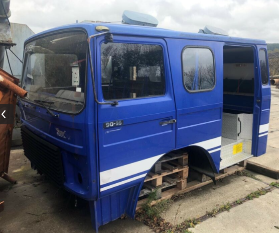

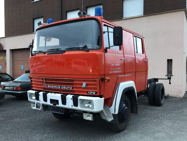

ich würde gerne an unserem Magirus Deutz (Humboldt) 170D11 Jahrgang 1979 das Fahrerhaus (Doppelkabine) tauschen mit der Kabine eines z.B. 90-16 /120-23 oder eben das Model, das die andere Form hat...
Also die Blaue Kabine vom 90-16 auf den roten 170D11 ...
Beides Handschalter
Wisst ihr zufällig ob das so ohne weiteres geht?

ich habe mal eine Frage...
Beides Handschalter

"Ohne weiteres" geht das sicher nicht.
Selbst in der Theorie baugleiche D-Kabinen passen nicht automatisch zu einem anderen Fahrgestell.
Ich würde mich da auf viel Anpassungsarbeit einstellen.

Du müsstest bei der 90-16er Kabine erstmal den Motortunnel ändern, da dieser ja keinen V-Motor hat und folglich der vorhandene Motortunnel in der Kabine nicht auf den 170er mit V-Motor passt. Die vom 120-23 könnte diesbezüglich vielleicht eher passen.
Ansonsten musst Du es einfach auf Dich zukommen lassen und Schritt für Schritt arbeiten und auf das reagieren, was jeweils zum Vorschein kommt. Auch beim 170er gibt es unterschiedliche Schaltgestänge, deshalb eben auch da nicht unbedingt "plug&play".
Irgendjemand hatte hier einen langen Thread über einen Kabinentausch bei einem Mercedes (Nachtrag: Link. viewtopic.php?f=33&t=81205 ). Wenn Du Dir das anschaust, bekommst Du einen Eindruck, was alles gemacht werden muss und welcher Aufwand das ist - selbst wenn alles "passt".
Der Aufwand, den Rost an einer D-Kabine in den Griff zu bekommen bzw. diese zu sanieren, ist aus meiner Sicht (und aus meiner Erfahrung mit Rost an der D-Kabine) vermutlich geringer als der Kabinentausch. Mal abgesehen davon, dass ich persönlich das D-Fahrerhaus wesentlich hübscher finde.

Ich würde erstmal ein paar grundsätzliche Maße aufnehmen um sowas abzuschätzen.
Ob der Motortunnel passt oder nicht und vieles weiteres ist ja nur Spekulation - daher mal ein paar zentrale Punkte messen.
Insgesamt sind das ja keine besonders aufwändigen Konstruktionen - konnte man damals auch kaum realisieren. Eher so nach der Methode beplankter Schuhkarton. Sonderlich viel Kabellage innerhalb der Kabine (besonders im hinteren Teil) gibt’s eh nicht.
Wenn die grundsätzlichen Masse ähnlich sind ist das halt ein Haufen Arbeit mit viel Tüdelkram aber nix unmögliches.
Viel Spaß (meine ich Ernst!)

Nope, der Tunnel vom 90-16 passt faktisch nicht. Besser wäre es eine Hütte vom 120-23 zu suchen, denn dann wäre das Thema Motortunnel völlig entspannt . Dann brauchen nur noch Kleinigkeiten geändert werden.
Zum Thema noch einige Stichpunkte
-Fußpedale hängen beim MK wogegen sie beim D unter der Hütte am Rahmen befestigt sind . Das heißt Umbau der Kupplungshydraulik und Bremsanlage .
-Das Gasgestänge muss komplett geändert werden
-Kabinenlagerung muß geändert werden. Da passt nix. incl. Quertraverse im Fahrzeugrahmen
-Lage des Lenkgetriebes ist eine andere = versetzen des Lenkgetriebes ist angesagt . Dazu braucht u.a. eine andere Lenkschubstange, Getriebehalter
-Schaltgestänge muß geändert werden
-Kabelbaum ist nicht kompatibel , das läuft dann quasi auf einen Custommade Kabelbaum raus .
Alles in allem lässt sich das alles lösen, das nötige Kleingeld, eigene Möglichkeiten ,Durchhaltevermögen und Infrastruktur vorausgesetzt.
Es ist einfach ein drangehen.
