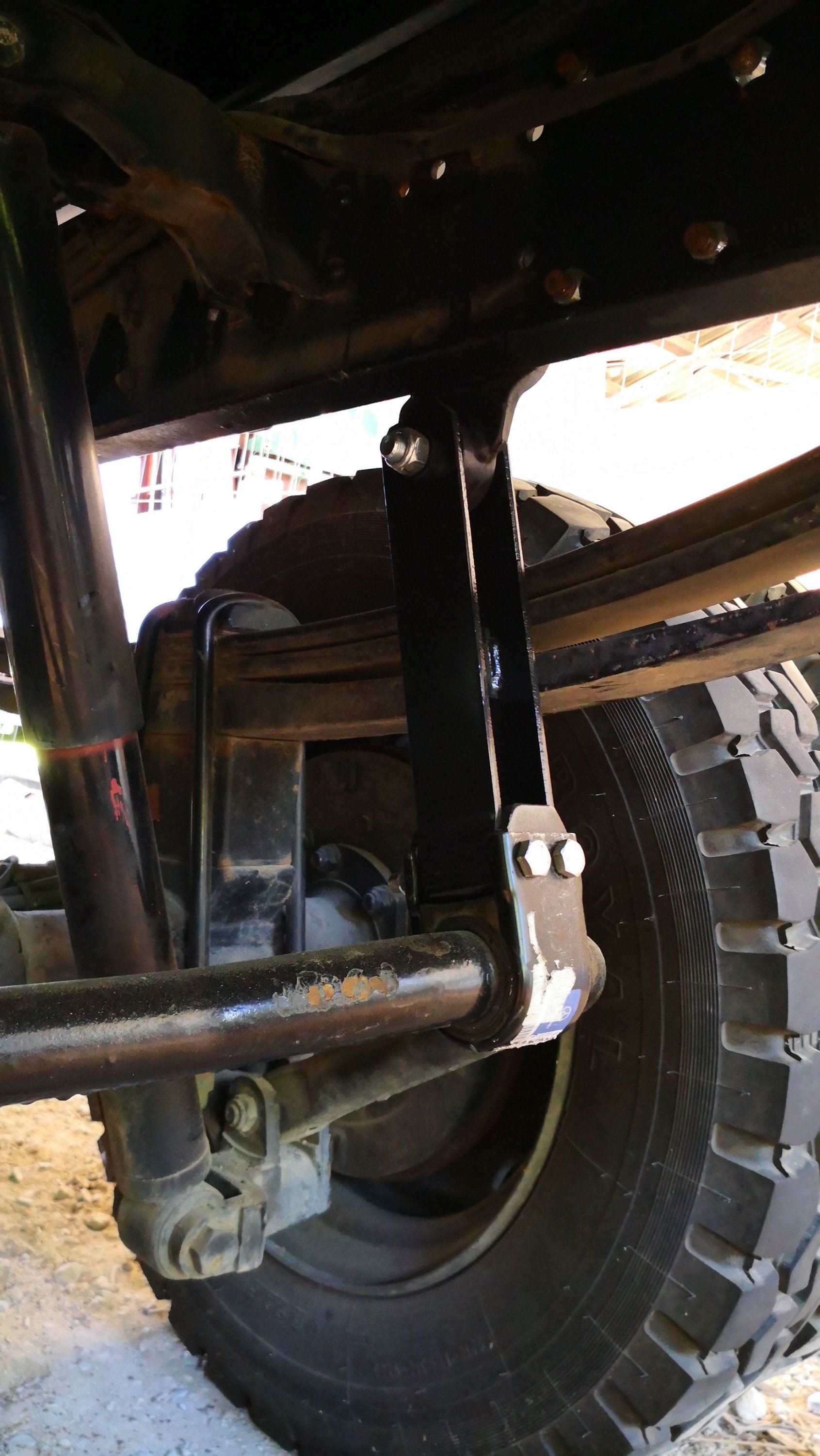

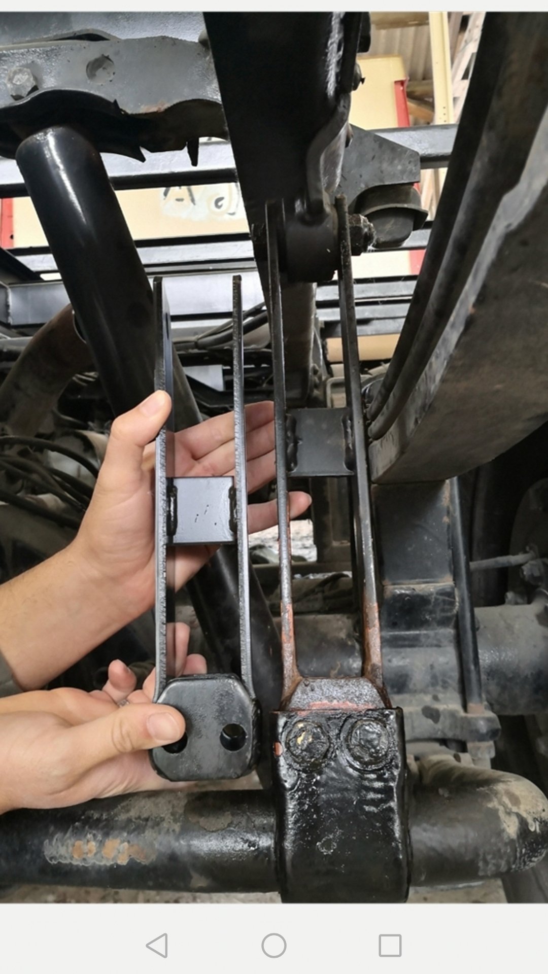

Hallo Leute,
Wir haben eine Mercedes 1120 AF. Die Hintere Stabistütze (Drehstab) ist durch. Jetzt wollten wir über Mercedes Ersatzteile bestellen, dabei ist uns aufgefallen das bei unserem mercedes 1120 AF nicht die orginal stabistütze verbaut ist.
Unser 1120 ist eine ehemalige Feuerwehr mit ziegler aufbau. Von Mercedes haben wir die info bekommen das einige Feuerwehrautos von ziegler umgebaut wurden, auch am Fahrgestell umbauten vorgenommen wurden.
Im Anhang sieht ihr Bilder von der Stabistütze die verbaut ist und die die für den Mercedes hinterlegt sind, das sind 5cm Unterschied.
Kann uns jemand sagen wie und wo wir an die verbaute stabistütze kommen können.
Vielen Dank schon einmal im voraus für eure Hilfe.

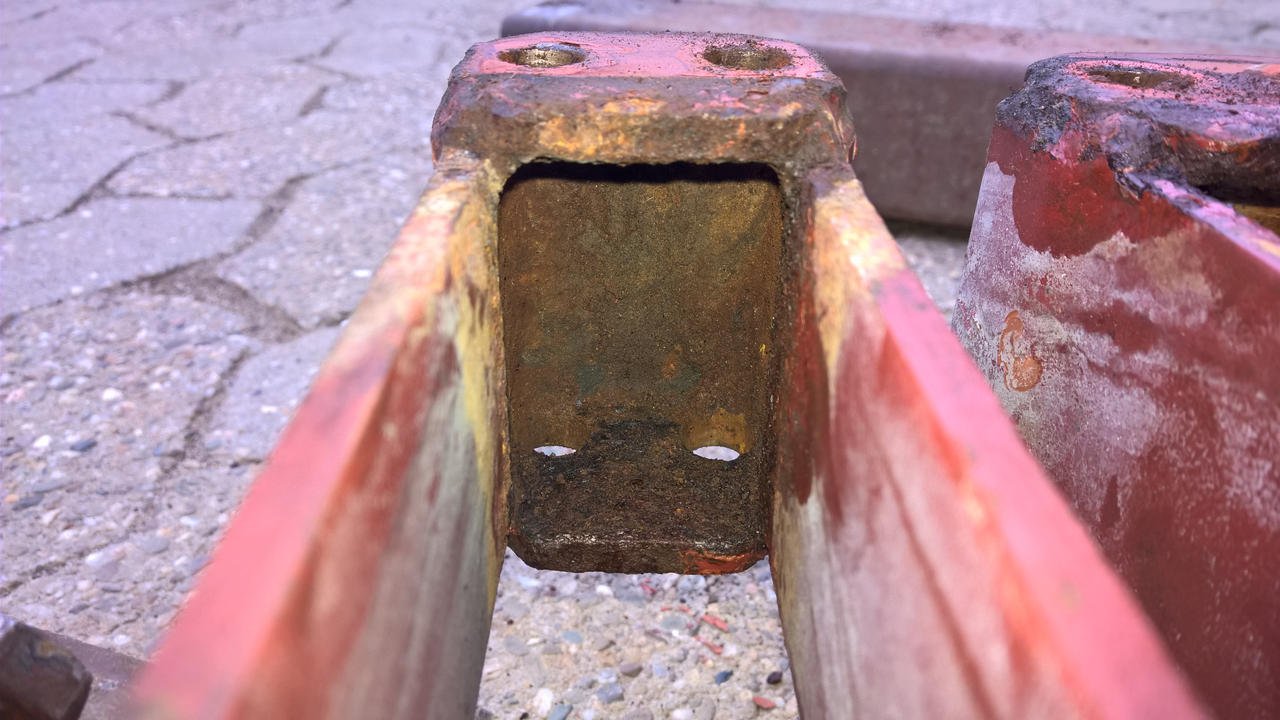

Ziegler hat den Stabi bestimmt nur deshalb etwas tiefer gelegt, weil Ziegler Platz für irgendwas benötigt hat. Pumpe oder die großen Rohre die nach unten gehen. Mit dem Fahreigenschaften dürfte das wenig zu tun haben. Ich hätte daher keine Bedenken, den in der Serie verbauten Stabistab zu nehmen und den Stabi wieder etwas höher zu bringen.
Was ist denn bei deinem Stabistab durch?
Es ist beim LN2 normal, dass der Stabistab unten vergammelt ist, weil eine Ablaufbohrung fehlt (kleiner Konstruktionsfehler). Die "Wanne" ist randvoll mit Schmodder und Feuchtigkeit. Man sieht es erst, wenn man all den Schmodder raus holt.

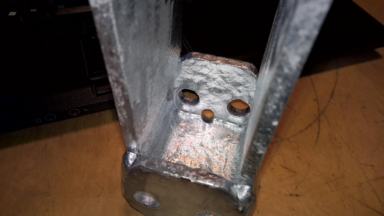

Den Stabistab kann man in der Regel wieder sanieren (Sandstrahlen, Feuerverzinken und eine Ablaufbohrung anbringen). Kostet etwa so viel wie ein neuer Stabistab. Die Schrauben sind was für die Archologie.
Falls du bei Mercedes einen neuen Stabistab kaufst, solltest du den Korrosionsschutz verbessern und ebenfalls eine Ablaufbohrung anbringen. Die Dünnschicht-KTL Beschichtung bietet keinen allzu hohen Korrosionsschutz.

Bei dir war ursprünglich (also ab Werk) die Strebe A 675 320 02 37 verbaut. Diese ist ersetzt worden in A 675 320 07 37, mitsamt der anderen umgebenden Teile unten. Die Längen der Teile habe ich, im Gegensatz zu Pirx, leider nicht.
ich kann Pirx gut verstehen, denn nur mit einer kompletten Fahrgestellnummer kann man wirklich eindeutig Teile identifizieren. alles andere ist nur Kaffeesatzleserei. Typenbezeichnungen etc. sagen i.d.R. GAR NICHTS aus, sind für die Recherche also völlig unbrauchbar. Leider hat es sich hier (und auch anderswo) eingebürgert, Informationen zum eigenen Fahrzeug nicht preis zu geben, aber Hilfe zu erwarten. Das kann aus den vorgenannten Gründen nicht funktionieren.
Und letztendlich war der Kommentar von Pirx nicht wirklich unfreundlich...
Aber gut, mal zum eigentlichen Thema:
DaPo (Daniel)
DaPo (Daniel)
- Beiträge: 17901
Re: Stabistütze/drehstab mercedes 1120 af
Hallo Ann!
Danke für Deine PN.
Serienmäßig war bei Euch folgendes Teil montiert:
A 675 320 02 37 Lasche => 295 mm lang
Dieses Teil ist nicht mehr lieferbar und darf laut Ersatzteilprogramm auch nicht mehr eingebaut werden.
Es wurde ersetzt durch:
A 675 320 07 37 Lasche => 290 mm lang
Das dürfte das Teil sein, was ihr von Mercedes-Benz bekommen habt. Ich sehe das wie Burkhard: ihr könnt bedenkenlos diese kürzeren Stützen (natürlich paarweise) einbauen. Eine Beeinflussung des Fahrverhaltens findet durch die unterschiedliche Länge nicht statt. Vermutlich wollte man durch den tiefergelegten Stabilisator nur Platz für Anbauten unter dem Fahrzeug schaffen.
(Anmerkung: A 675 320 07 37 ist zwar noch lieferbar, wurde jedoch ab Fgst.-Endnummer 5597118 ersetzt durch A 676 320 01 37)
Solltet ihr aber unbedingt die selbe Länge wie jetzt montiert haben wollen, gibt es bei Mercedes-Benz zwei Teile. Ich bin sicher, daß Ziegler hier nur eines dieser beiden Teile aus dem großen Mercedes-Benz-Baukasten verwendet hat:
A 676 320 01 37 Lasche => 350 mm lang
A 676 320 00 37 Lasche => 355 mm lang
Dazu bitte die Gesamtlänge der jetzt montierten Stütze exakt messen, um das richtige Teil zu identifizieren!
