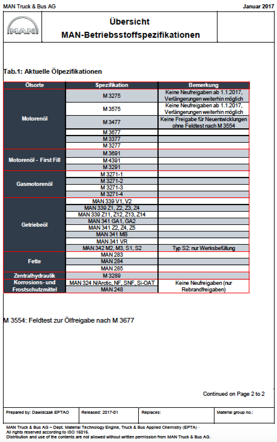

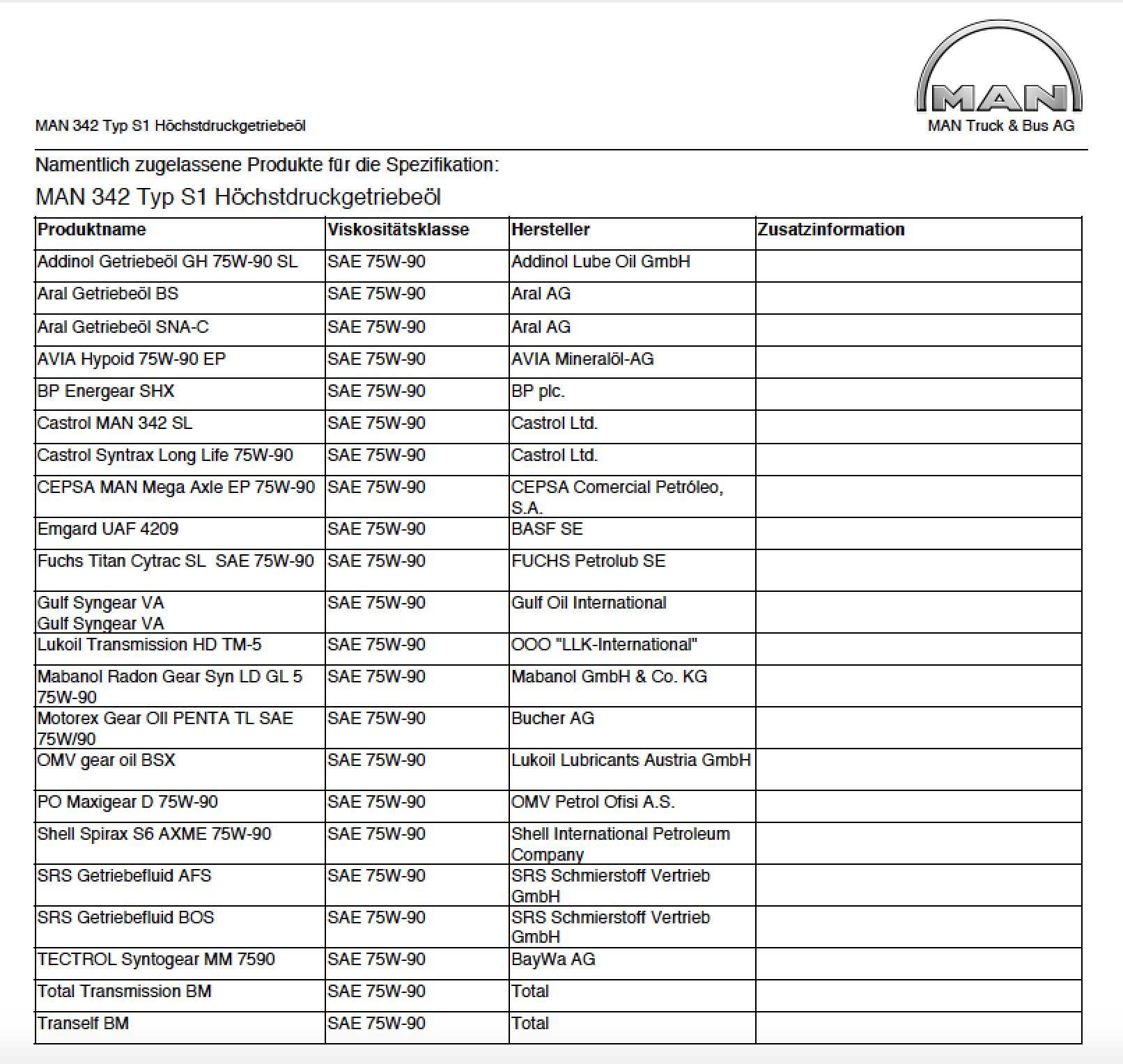

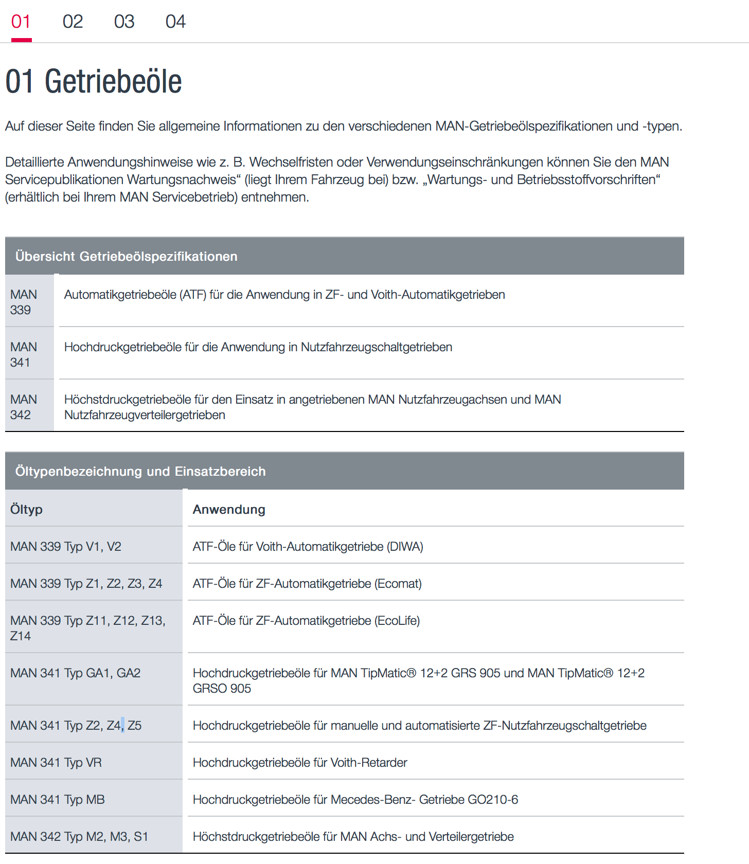

Re: Ölwechsel AP Hinterachse(n) MAN TG-S
Hallo Peter,
ja, das Shell Spirax S6 AXME 75W-90 hat die Freigabe mit der höchsten Qualitätsstufe (Typ S1) innerhalb der Höchstdruckgetriebeöle für Achsen und Verteilergetriebe (MAN 342).
Gunnar
Gunnar
Servus Gunnar,
Danke für die Freigabedokumente.
Du schreibst, daß die Temperaturen im Getriebe mit Stufe S1 spürbar runtergehen.
Das wäre in "Heissländern" ein echter Vorteil.
In deinem Avatar ist ein L2000. Auch dort im Einsatz?
Gruß Peter
