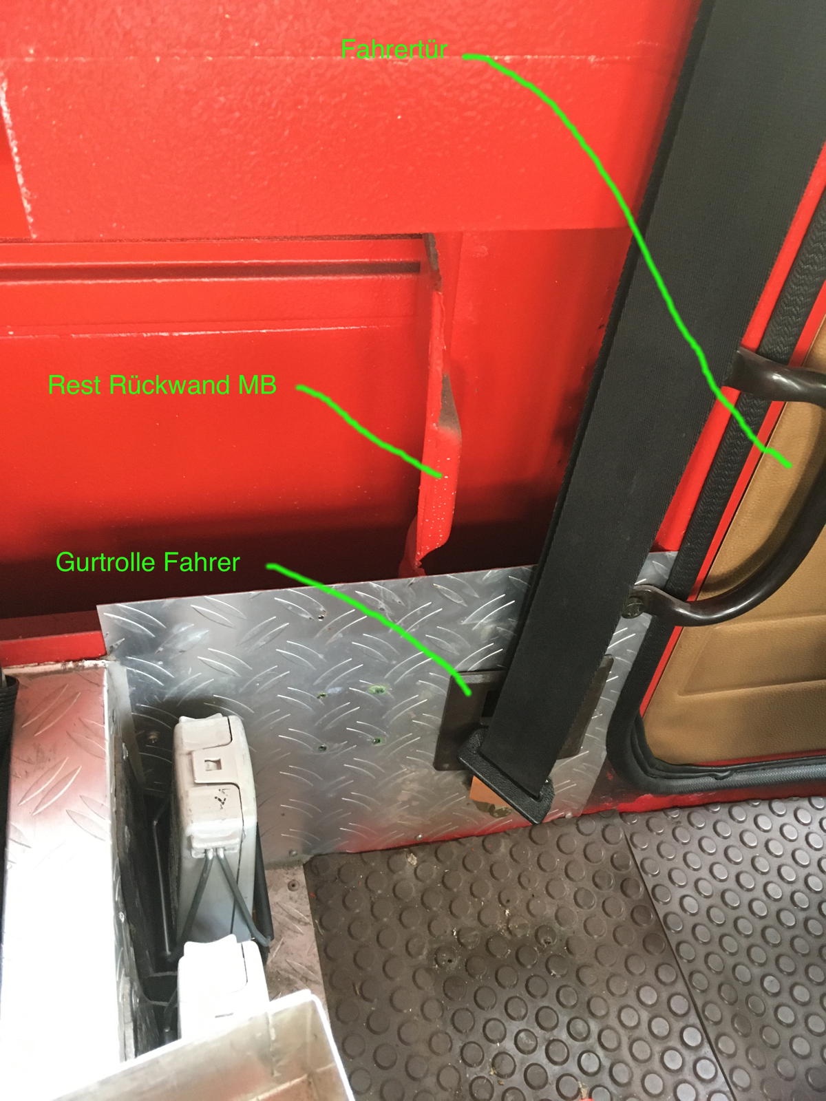

Re: Sicherheitsgurtnachrüstung MB 1222
Ulf hat die Frage ja schon beantwortet.
Für andere, die auch suchen, hier noch ein Bild von meinem MB 814 F (Baujahr 1990) mit Metz-Kabine zur Info.
Interessant war für mich, dass der Kabinenhersteller die MB-Kabinenrückwand einfach wegflext hat (so sieht es für mich aus) und die Reste in der Seitenwand integriert hat.
