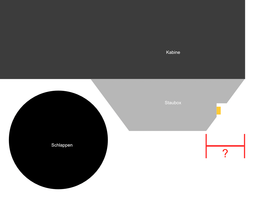

ich habe mich gestern mal durch diverse ECEs und StVo gekämpft. Bzgl. Anbauhöhe und -breite ist ja alles sehr klar definiert.
Wozu ich gestern nichts gefunden habe, ist der maximale Abstand zwischen der Heckbeleuchtung und dem "Fahrzeugende", in unserem Fall die Rückwand der Kabine. Damit meine ich allerdings den Abstand, wie weit die Beleuchtung unter den LKW nach vorne gesetzt werden kann (nicht nach hinten).
Liegt es daran, dass es dort kein definierten Vorgaben gibt sondern nur der geometrische Sichtwinkel ausschlaggebend ist? Sprich 15° vertikal?
Hintergrund ist der, dass wir die Heckleuchten gerne in unsere Staukästen integrieren möchten. Am liebsten natürlich ganz hinten direkt unter der Kabine aber dann kommen wir mit den max. 1200mm Anbauhöhe für die Rückfahrscheinwerfer nicht hin. Also müssen die Leuchten die Schräge der Staukästen hinten soweit "runterrutschen" bis wir auf 1200mm Höhe sind.
Danke!
