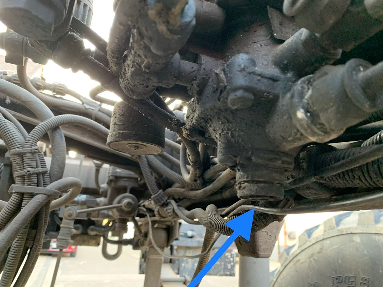

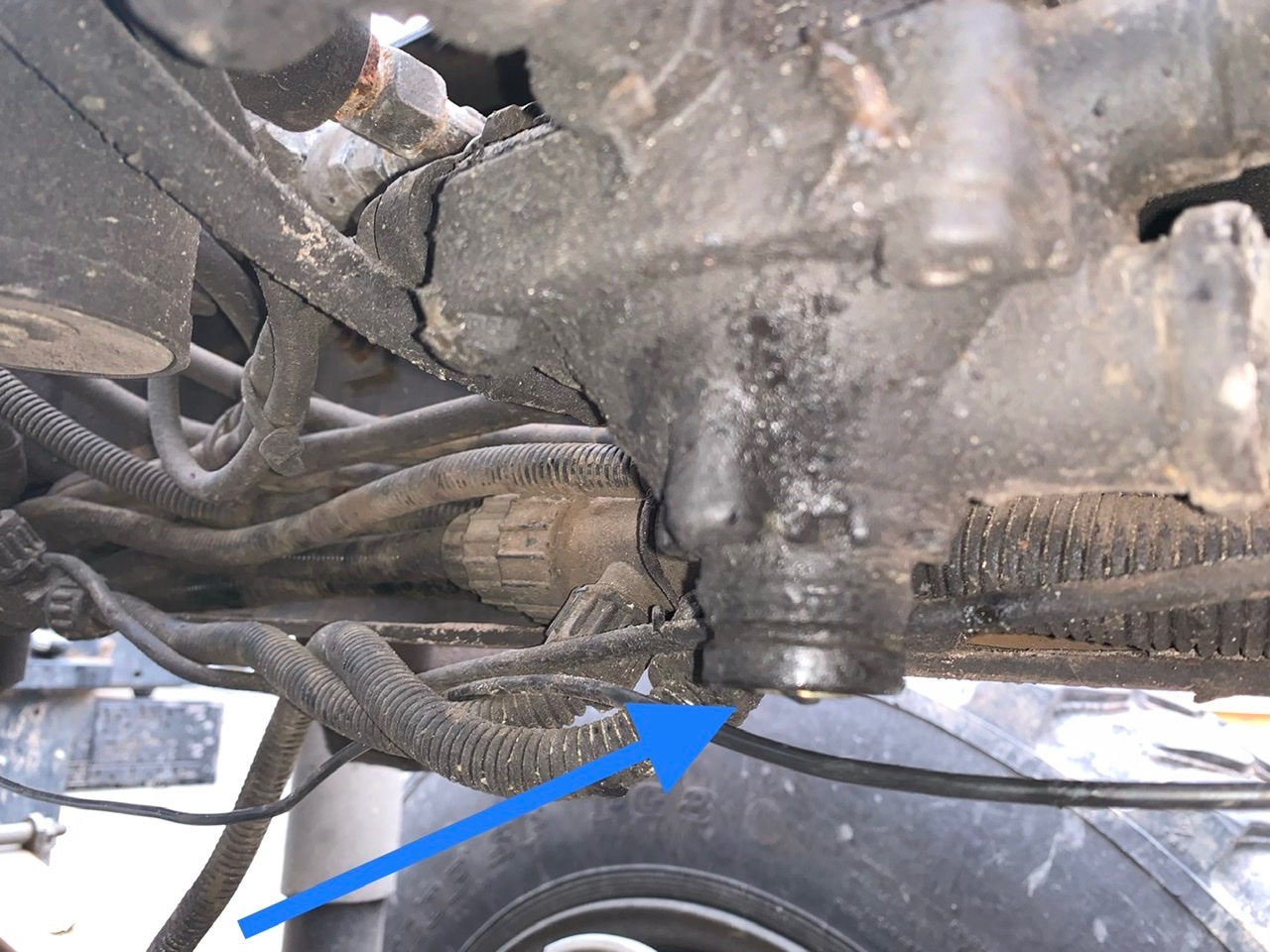

G90: was ist das für ein Druckluft Bauteil?
Der G90 bläst nach dem Abstellen noch Minuten konstant aus diesem Teil langsam Druckluft ab.
Es wirkt wie ein Überdruckventil... das ist aber geraten.
Lege ich die Habd von unten auf den kleinen Teller hört das Geräusch auf bis ich irgendwann den Druck nicht mehr halten kann.
Was ist es?
Soll das so? Der Druck dürfte ja auch drin bleiben...
Was ist es?
MAN G90 8.150 Bj 1994

Wenn ich mich nicht täusche nennt man das Schnelllöseventil. War bei mir auch kaputt.(permanenter geringer Luftverlust, pfeifen) Dafür gibt es
einen abgeänderten Reparatursatz. Kostenpunkt 72,00 Euro ohne Einbau. Hat meine LKW Werkstatt
erledigt.

für die genaue Bestimmung wären mehr Informationen hilfreich. Z.B. eine Typenschildnummer, Fotos die die Position im System erkennen lassen oder auch Informationen mit welchen anderen Ventilen/Komponenten das Bauteil verbunden ist.
Grundsätzlich sollte nichts 'pfeifen', außer dem Regler, Du betätigst die Bremse, Differentialsperre etc.
Vielleicht hat Martin ja direkt das richtige Ventil erkannt? Für die meisten Ventile gibt es Reparatursätze. Für deren Einbau sollte man sich mit der Drucklufttechnik auskennen. Bei bestimmten Ventilen macht ein neues Sinn. Kontrolliere beim Abziehen der VOSS-Verbinder den Zustand des Dichtrings, ein bischen Druckluftdichtungfett kann beim Zusammenbau helfen.

Aus der Perspektive kann ich´s nicht eindeutig sagen. Aber sieht mir irgendwie aus wie die Abblasöffnung meines Lufttrockners. Du hast keine Lufttrockner? Dann vielleicht die Abblasöffnung vom Druckregler? Der sollte aber auch nicht permanent abpfeifen sondern immer nur bei Erreichen des Regeldrucks. Ist der Staub drumherum ölfeucht?
Gruss, Ulf
Gruss, Ulf

Nö ist bis auf Feuerwehr Wachskonservierung und schwarzem Dreck trocken

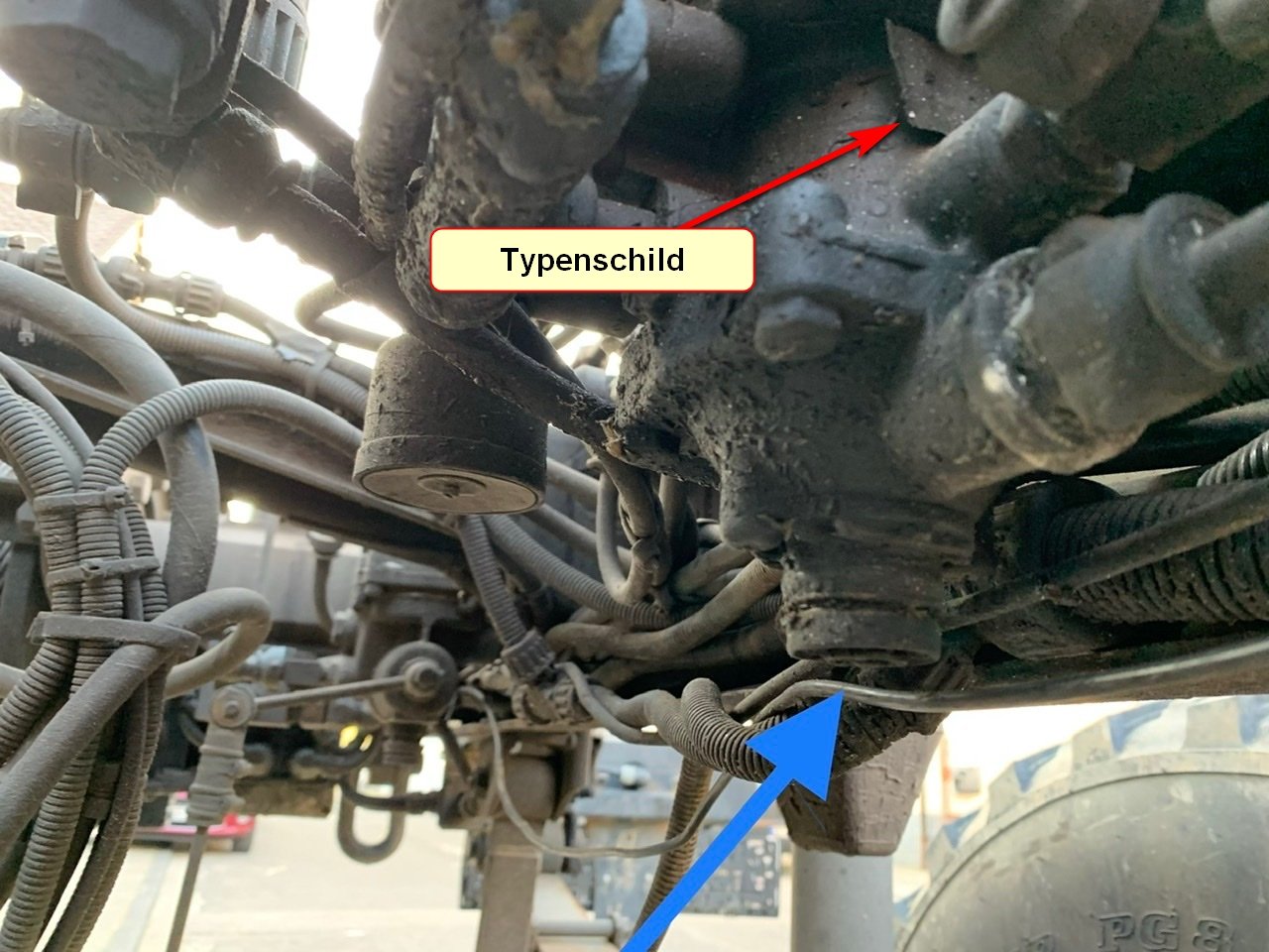

Hat das Ventil kein Typenschild? Willst Du den Dreck nicht abkratzen? Wir können lange spekulieren, aber nur das Typenschild wird Gewissheit schaffen...

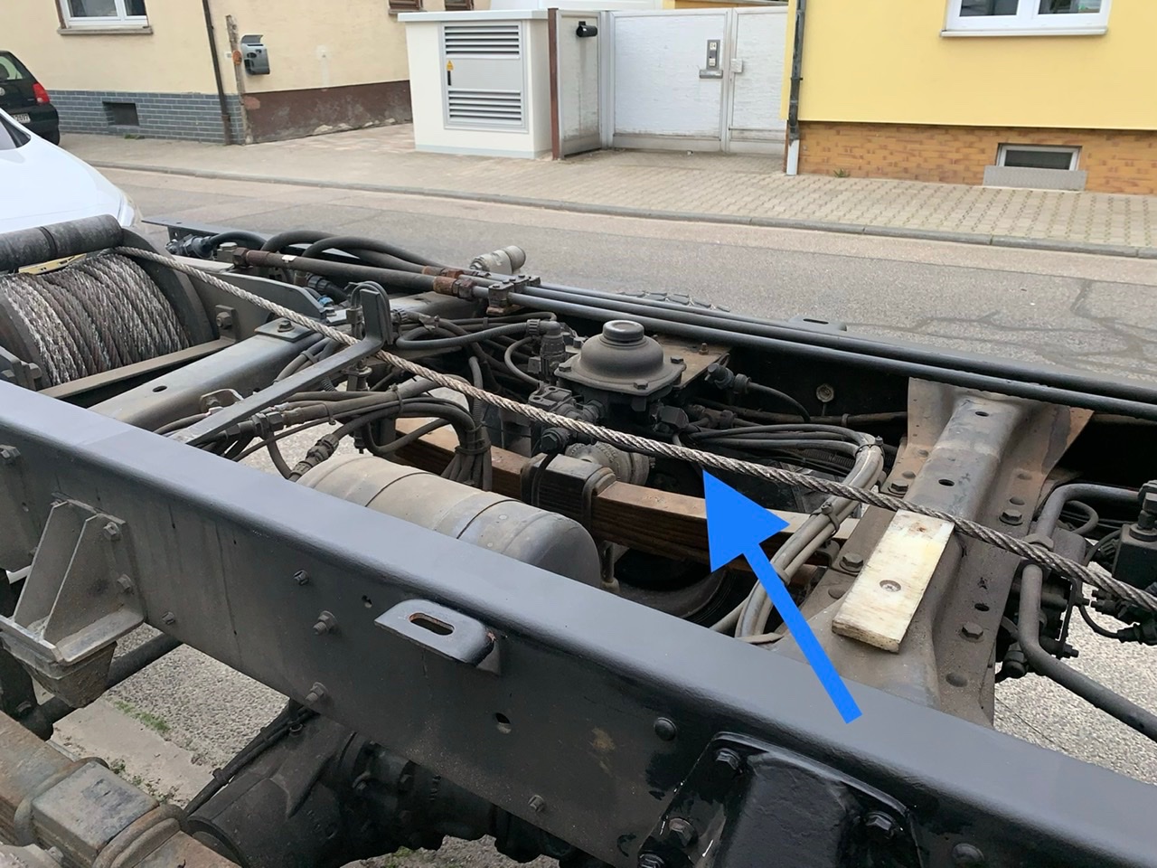

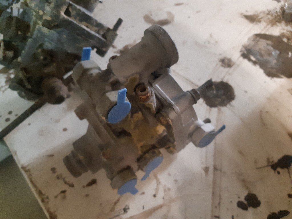

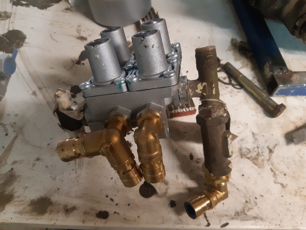

Hinten gibt es 3 verschiedene Teile

Das Schild hatte ich nicht gesehen... die Camera und der Blitz wohl schon.
Ich geh morgen mal Inschriften ausgraben.

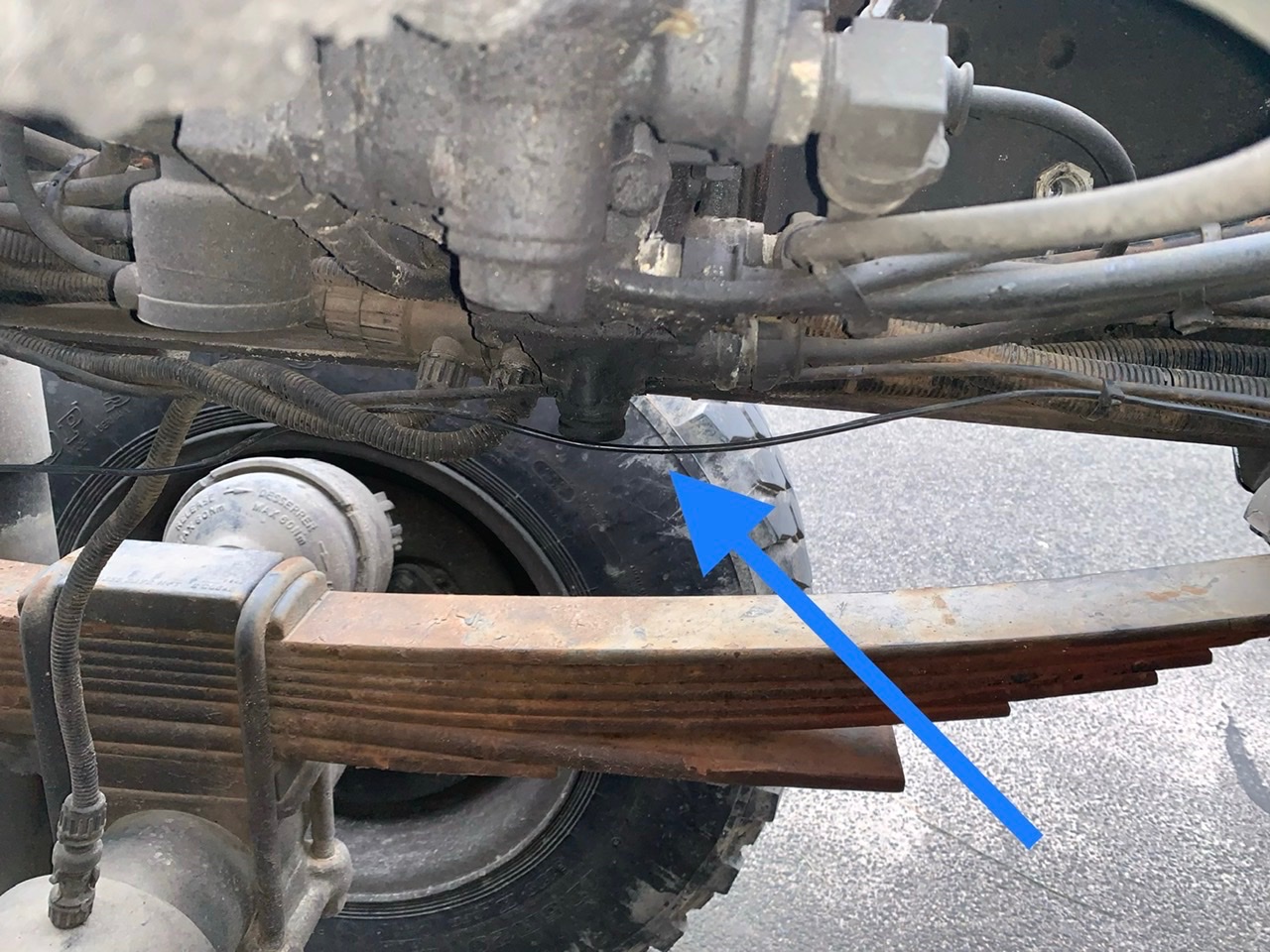

Die drei Bilder: Spontan würde da keines zuordnen.
Ich habe das Druckluftzeug bisher ignoriert, weil es unübersichtlich ist und zu kalt war, um im Eisregen Schläuche zu verfolgen.

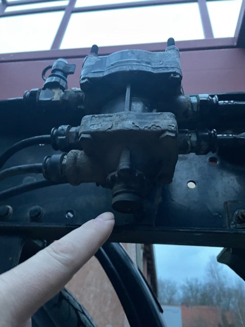

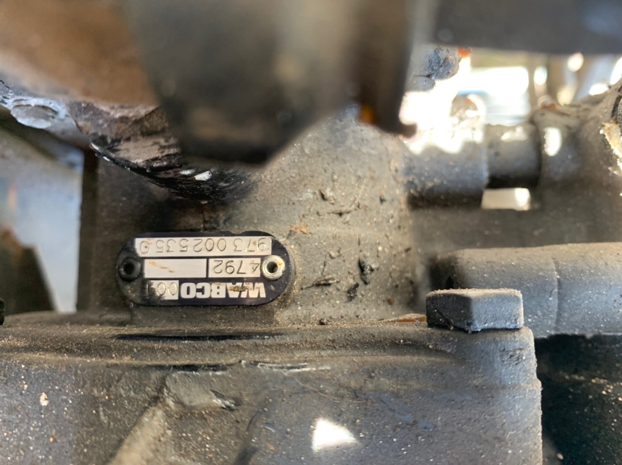

Nö, war kein Tyoenschild sondern Klebeband... aber in der Nähe unterm Dreck war eines:
Ein wabco luftrelais für die Bremse und nur um mich zu ärgern bläst es nach dem äuseren Reinigen auch nicht mehr ab
Vielleicht ist es jetzt nur leiser

das Bauteil auf deinem letzten Bild ist ein Anhänger-Steuerventil Wabco 973 002 535 0 .
Es gibt einen Reparatursatz dazu mit Nummer 973 002 008 2.

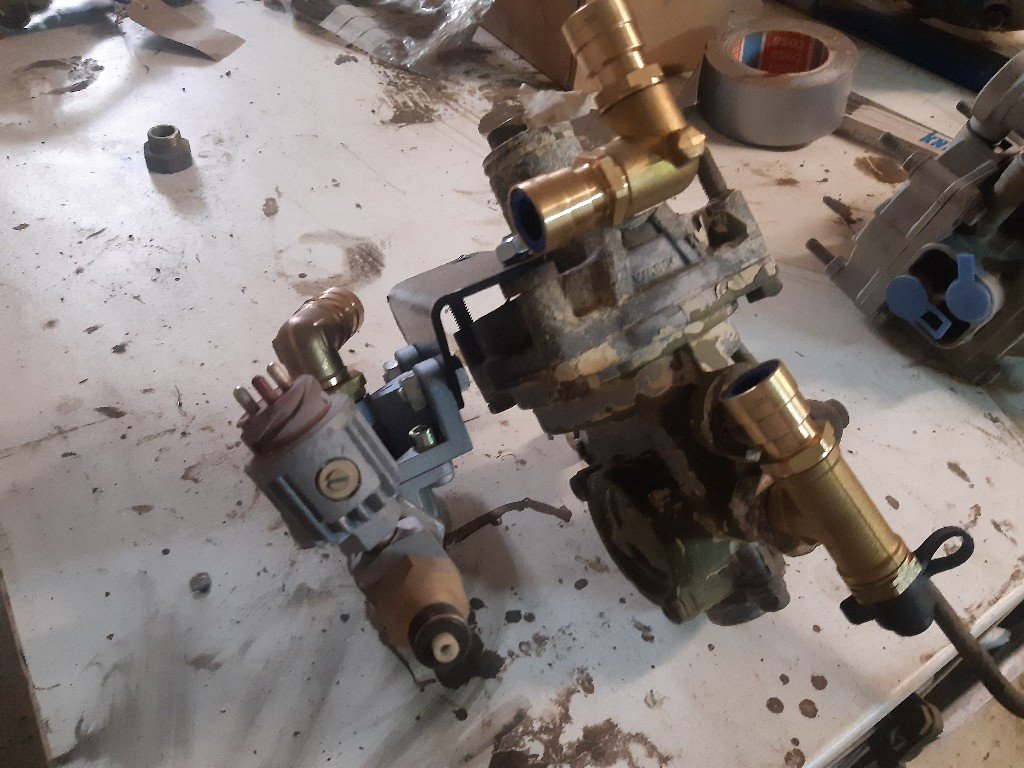

Hallo, ich habe das gleiche Problem... Das Anhänger-Steuerventil bläst konstant etwas Luft unten ab... hat schon jemand den Reparatursatz eingebaut ist das machbar oder bricht man sich die Finger ?
