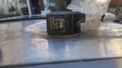

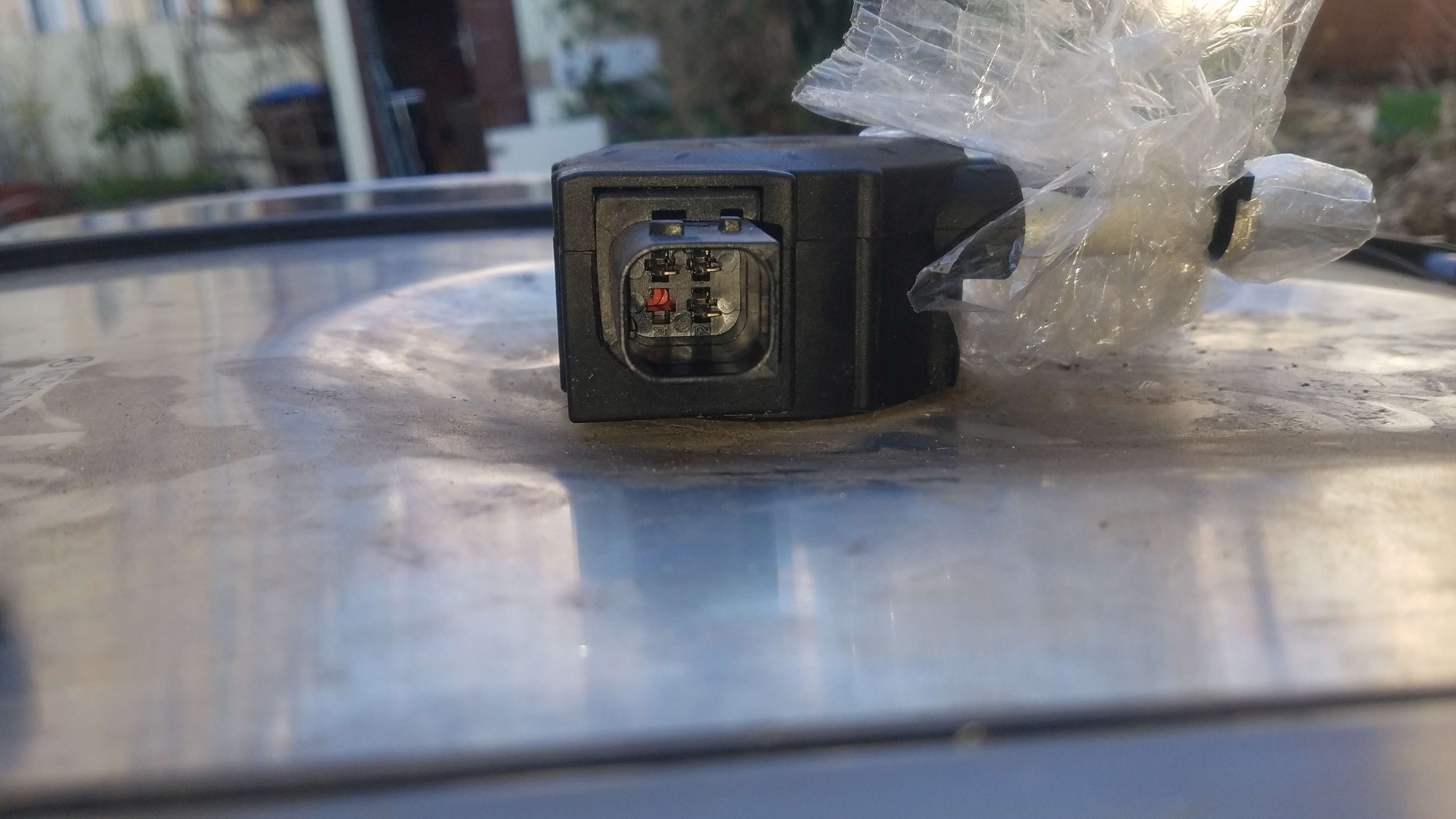

Der Actros Tankgeber muss angeschlossen werden. Die Schlauchabgänge sind klar. Einer Vorlauf, einer Rücklauf und eine kleiner für die Standheizung. Nur wie wird der Geber der Tankanzeige angeschlossen? Ich hab im stecker 3 Pin`s. Zwei hätte ich noch als Masse durchschleifung verstanden aber drei? Steckergehäuse und pins bekommt man sicherlich vom Freundlichen aber die beschaltung....

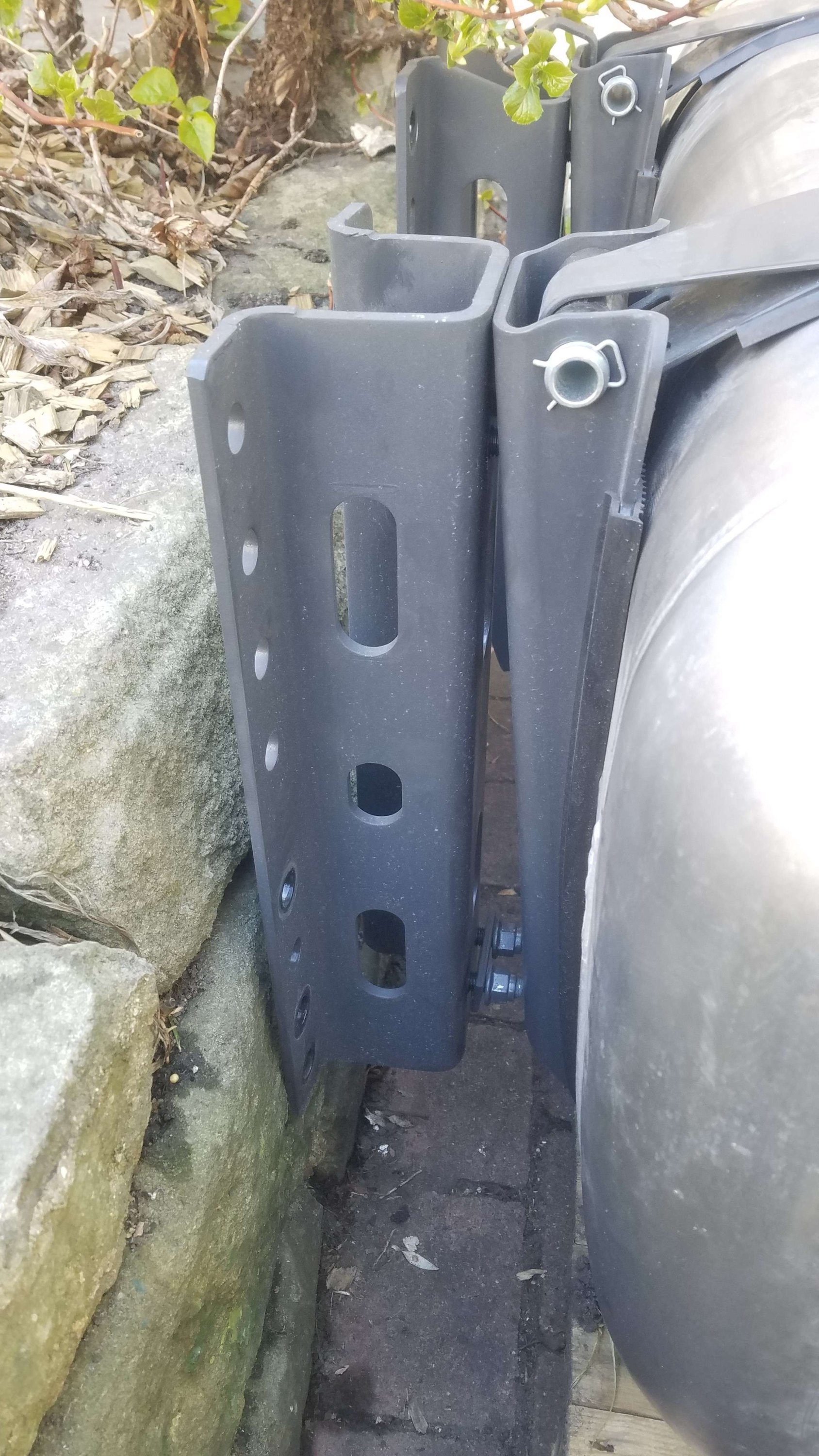

Ich möchte die Konsole gern direkt an den Fahrzeugrahmen schrauben, ohne das Adapterblech für Konische Fahrzeugrahmen. Kann das ein Problem werden, wenn die Schraubverbindungen der Konsole an den Fahrzuegrahmen nur 2-3 cm nebeneinander/ auseinander liegen? Der Adapter sieht die Verschraubungen mit abstand 19cm vor. 2 mal oben, 2 mal unten je Konsole. Ich hoffe man versteht was ich meine.

Prüfe erst mal, ob du die Konsolen überhaubt verwenden kannst bzw. ob das Lochbild der Konsolen zu deinem Fahrzeugrahmen passt. Die Konsolen müssen direkt über den Schwallwänden im Tank verlaufen. Die Position der Schwallwände ist an den Nuten am Tank erkennbar.
Ich würde auf die Konsolen komplett verzichten und die Tankkonsolen direkt an den Rahmen schrauben. Dann steht der Tank nicht so weit nach Aussen und die Hebelkräfte sind geringer.

Hat jemand noch eine Idee zum elektischen Anschluss des Tankgebers?
Re: MB 1222 Actros Tank adaptieren
Danke!
Diesen Beitrag hatte ich bei meiner Suche nicht gefunden. Hab den Geber aus dem Beitrag bestellt. Mal schauen ob es funkt.

Es geht auch ohne neue Löcher in den Rahmen indem du z.B. eine dicke Platte (6 - 10 mm) an die Konsole schweist und dann das Lochbild vom Rahmen auf die Platte überträgst. So kannst du auch die Konsolen über die Schwallwände ausrichten und bist nicht auf das Lochbild von Rahmen angewiesen.

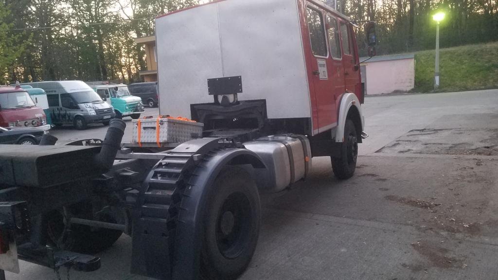

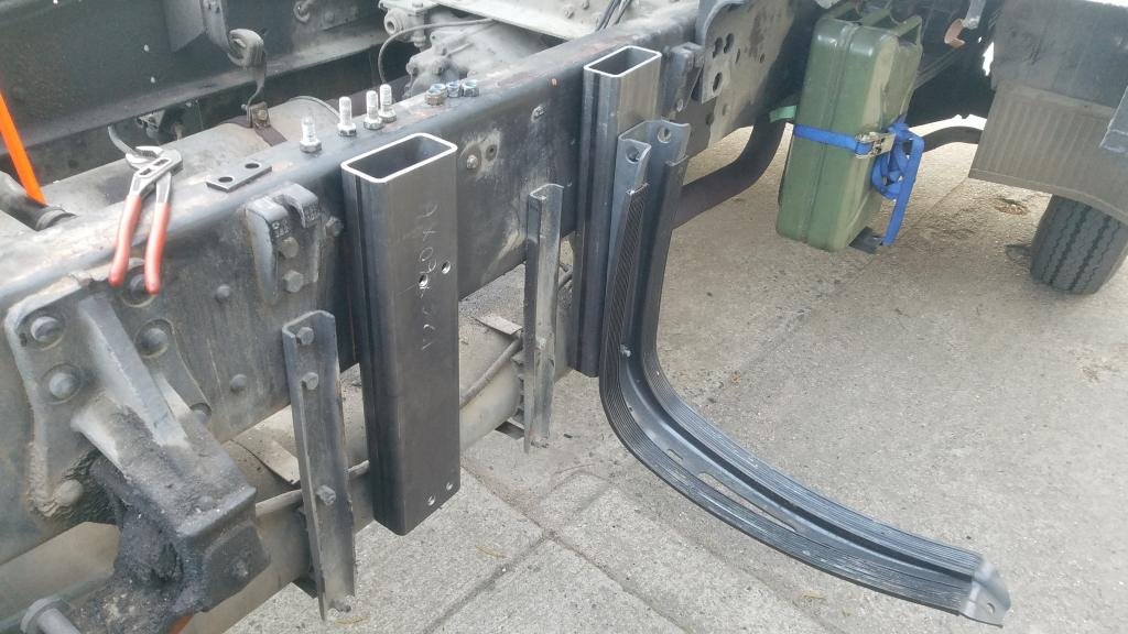

Ich konnte den Anbau Heute im Groben schonmal fertig stellen. Ich hoffe ich habe mit den Vierkantrohren nicht übertrieben....
Jetzt müssen die Vierkantrohre noch zum Verzinken und dann kann der Tank genutzt werden.
Hab ich das Richtig gelesen, dass der Tank als Unterfahrschutz zählt aber maximal nur 55 cm vom Boden luft haben darf? Momentan hab ich 45cm platz zum Tank und 43 zur Tankkonsole. Das wird nochmal mehr wenn die 365 85 R20 Räder drauf kommen.

Sage mal, meinst du nicht, das dein Rohr im Lochbereich ausreißen könnte?? Oder ist der Stahl fest genug?
Ich hätte da eher eine ~8mm Einlage in die Konsolen gelegt dann Rohrstücke als Stützhülsen ins Rohr und dann mit langen Bolzen bis durch den Rahmen. Und auf der Innenseite des Rahmens auch noch mal unterlagen.
Gruß Detlef

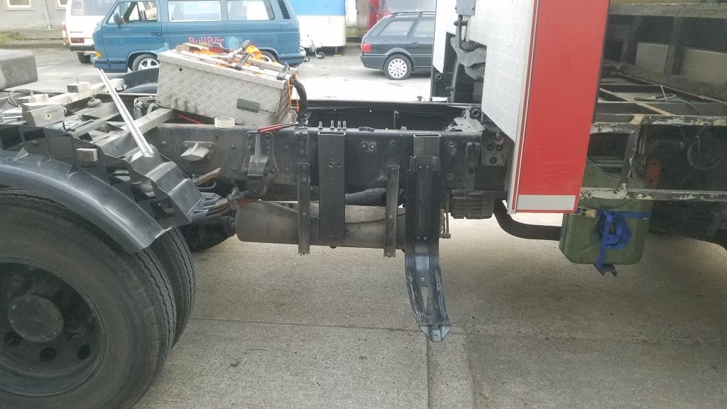

Ich habe einfach mal den obigen Rat von Burkart befolgt, nutze im Rahmen vorhandene Löcher. Das Maß der Rohre rückt mir den Tank auf die gewünschte breite des Fahrzeuges.
Jedes Vierkantrohr ist mit 2 x M14 durch den Rahmen verschraubt. Die Tankkonsolen sind dann an jedes Vierkantrohr mit 4 x M12 angeshraubt. Die M12 sind von der Actroskonsole vorgegeben, da könnte ich oben natürlich bis durch den Rahmen gehen aber unten geht das nicht.
Das Vierkantrohr ist 6 mm stark, die Halter die an den Konsolen für den Actros drann waren hatten etwas weniger Stärke. Warum soll das jetzt ausreissen?

Original hat die Konsolen noch eine stahleinlage damit es nicht ausreißt.
Warum hängen die Konsolen so tief? Baust du später radkästen und ziehst den Koffer tief? Ansonsten sitzt die Konsole zu tief...
Und bitte rahmenbauschrauben 10.9 am besten mit Sperrzahn verwenden
Naja komische Konstruktion bleibt es trotzdem

Daran könnte man erkennen das ich auf diesem Feld ein Neuling bin. Haja, zum Glück wird man mit Hilfe besser.
Die ganze Fuhre hab ich so tief gehangen, damit ich das erforderliche Mindestmaß zwischen Tank und Boden einhalte. Momentan schließt der Tankdeckel mit der Oberkannte des Fahrzeugrahmens ab, ich hatte auch etwas bedenken, das der Zwischenrahmen später den Tank berührt. Ich hatte mich vor dem Anbau zum Thema Seitlicher Unterfahrschutz etwas belesen und konnte zwei Maße für mich ausmachen. Einmal maximal 55cm Luft zwischen Tank und Boden, momentan sind es 45cm aber das Fahrzeug kommt mit den neuen Reifen auch wieder 10cm höher. Zum zweiten maximal 30 cm seitlich zum Rad, da sind es nun 35 aber auch hier wird das Rad durch den erhöhten Duchmesser nochmal näher an den Tank rücken.
10.9er Schrauben bestelle ich dann gleich noch. Unter die Verschraubungen kommen noch die unterlegeplatten die für die M12 beim Actrostank mit dabei waren. Die Verschraubung M14 bekommt auch noch U-Scheiben und hinten auch noch eine Stahlplatte Lastverteilung.
Ich bin aber auch ganz Ohr wie ich es hätte anders Lösen können / sollen! Noch kann ich es verwerfen und ändern.
Meine Problemstellung war folgende.
Ich hatte M14 Löcher (je 2x übereinander) im Abstand von 48cm, an denen waren die Konsolen für Batterien und anderen Staukram angebracht. Diese wollte ich gern nutzen, so konnte ich vermeiden neue Löcher in den Rahmen machen zu müssen. So wurde mir hier geraten, ich hab es beherzigt. So bin ich auf die Lösung mit den Vierkanntrohren gekommen, so setze ich wie schon geschrieben den Tank auch etwas nach aussen.

HalloDas-Alti hat geschrieben: ↑2020-04-22 9:03:59Einmal maximal 55cm Luft zwischen Tank und Boden, momentan sind es 45cm aber das Fahrzeug kommt mit den neuen Reifen auch wieder 10cm höher. Zum zweiten maximal 30 cm seitlich zum Rad, da sind es nun 35 aber auch hier wird das Rad durch den erhöhten Duchmesser nochmal näher an den Tank rücken.
Wir bauen derzeit auch nen andern Tank ans Auto.
Bedenke das dein Fahrzeug derzeit keine Beladung hat. Mit Koffer kommt der nochmal 5-10 cm runter, je nach Gewicht.
Vielen Dank

Als ich meinen kleinen Reservekanister (160ltr) gegen einen großen getauscht habe, da sah mein alter so aus wie deine Konsole.
Also 2 Schrauben für jede. Der neue hatte dann gleich die doppelte menge an Schrauben, und zwar so, wie dein Grund-Teil des Actros. nur ohne den Kipp-teil. Aber die Kräfte eben mehr (breiter)verteilt, denn so ein Großer zerrt doch schon, wenn er Voll ist.

Zitat: Adapterblech für Konische Fahrzeugrahmen.
Bei mir sind es auch je Seite 4 Schrauben.
Und das mit der Zusätzlichen Schraube solltest du dir überlegen, denn besser vorher als das der Tüv dann meckert.
Denn dann muß der Tank, alles wieder ab.

Ja so hatte ich es verstanden, halt mit einer Platte je Konsole. Dann wären es in meinem Fall aber auch nur 2 M14 je Konsole.
Ich muss es eh erstmal so anbauen. Man kann es ja mal dem Prüfer zeigen. Mal schauen.
Ich meinte eine Platte pro Konsole und pro Platte 4 Löcher. Die Platte muss so Breit sein, dass man links und rechts von der Konsole jeweils zwei Löcher bis zur nächst gelegenen Lochreihe vom Rahmen hat. Zusätzliche Bohrungen im Rahmen bedarf es dabei nicht und sollen so vermieden werden.
