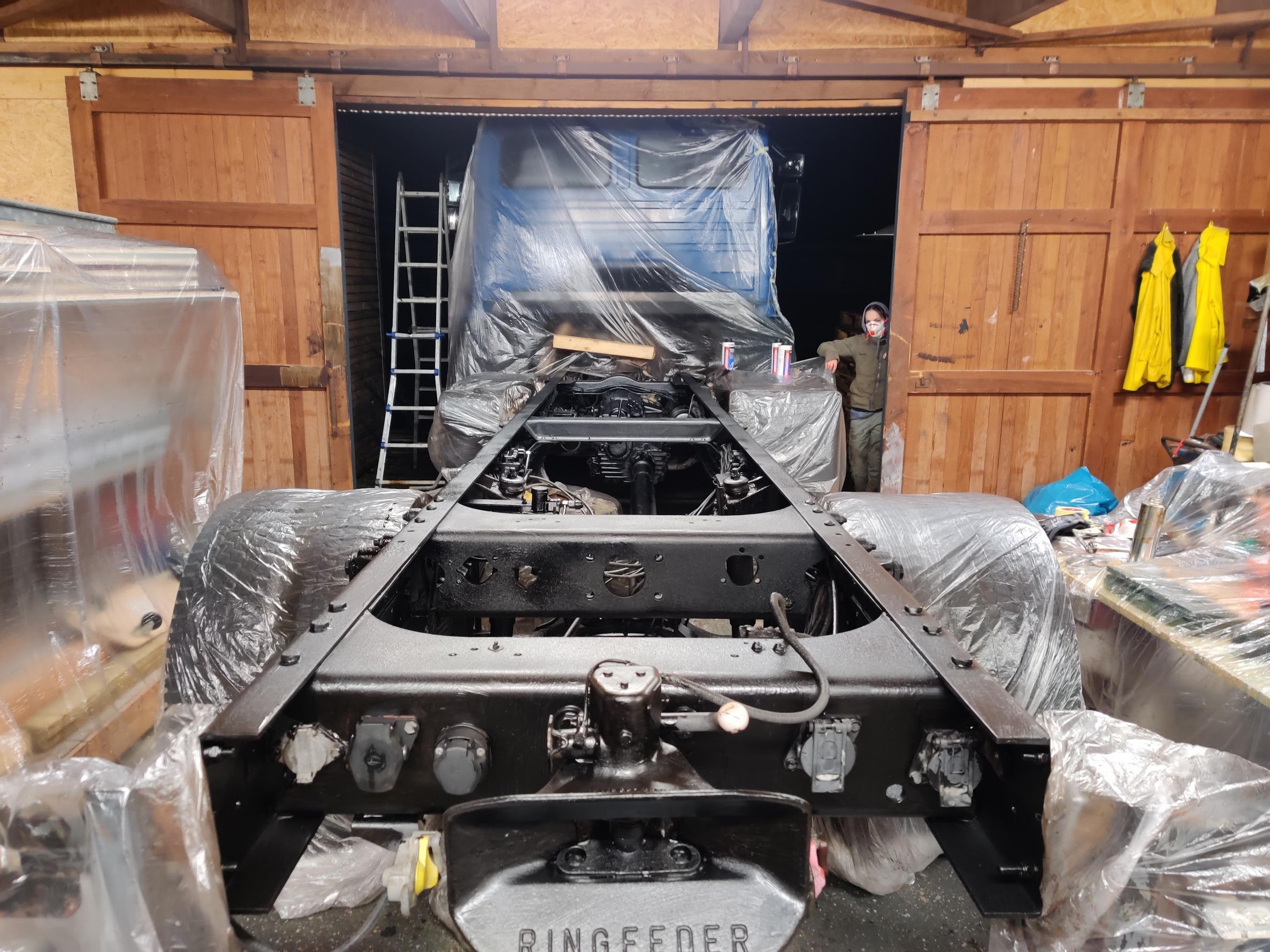

Moin!
Kann man die Längsträger eines Mercedes-Fahrgestells ohne Weiteres hinten um ca. 10cm kürzen oder gibt es da Besonderheiten zu beachten? Kürzung wäre hinter dem Schlussträger. Der müsste also nicht versetzt werden. Habe nichts in der ARL darüber gefunden, dass hinter dem Schlussträger noch minimal X cm Längsträger vorhanden sein muss (Nicht richtig geguckt?).
Danke & Grüße!

Mercedes-Benz ARL 1996, Kapitel 4.7 "Rahmenänderungen":
Rahmenverkürzung
- Bei Verkürzung des Rahmenendes muß der Schlußquerträger in das verbleibende Rahmenende versetzt werden.
Wenn nötig, Federquerträger durch den Schlußquerträger ersetzen.
Also: einfach hinter dem SQTR abschneiden, fertig!

Ich würde es aber erst dann machen, wenn die Planung für den Unterfahrschutz und für den der Überhang des Aufbaues abgeschlossen ist. Manchmal benötigt man das letzte Rahmenstück um den Unterfahrschutz zu befestigen und um dabei die gesetzlichen Vorgaben ein zu halten.
