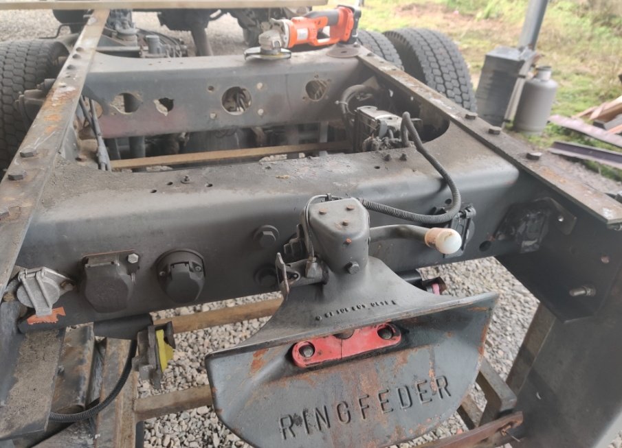

wir haben hinten am LKW bei der AHK fünf Steckdosen. Jetzt liegen dort sowieso einige gekappte Leitungen vom demontieren Kran und ich würde da gerne etwas Ordnung schaffen.
Die Frage ist, ob ich alle Steckdosen überhaupt brauche oder generell die ganze AHK brauche? Habe kein CE und werde so schnell auch nichts ziehen wollen. Wenn überhaupt mit Kugelkopf.
AHK und alle Steckdosen inklusive Leitungen komplett weg und stattdessen eine Zugöse an die vorhandenen Bohrungen dran?
Was meint ihr?

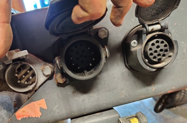

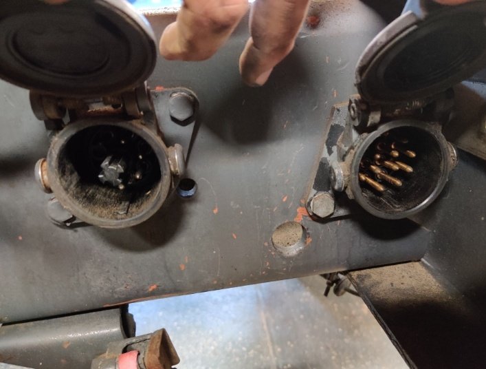

Aber werde dann jetzt erst mal alle dran lassen.
Und werde für euch gleich mal die Türchen öffnen, um Licht ins dunkle zu bringen

Im Anhang wie versprochen
Re: 1824 - AHK weg, Zugöse dran?
Okay, Nr 2 und 4 hab ich noch nicht gesehen, muss für Technik nach Baujahr 1990 sein.

Von links nach rechts (dazu das allererste Bild mit der Anhängerkupplung anschauen):
- 7-polige Steckdose "S" für Nutzfahrzeuge, vermutlich 24 V, für Dinge die nicht in der 7-poligen Normalsteckdose "N" vorgesehen waren: z.B. Nebelschlußleuchte, Rückfahrscheinwerfer, Rundumleuchte am Anhänger, ...
- 15-polige Steckdose für Nutzfahrzeuge, vermutlich 24 V
- 13-polige Steckdose für PKW, vermutlich 12 V (wahrscheinlich war da ursprünglich eine 7-polige Steckdose "N" montiert)
- 5-polige Steckdose für ABS, vermutlich 24 V, gibt's auch identisch mit 7 Polen für ABS/EBS
- NATO-Steckdose für militärische Nutzfahrzeuge?
