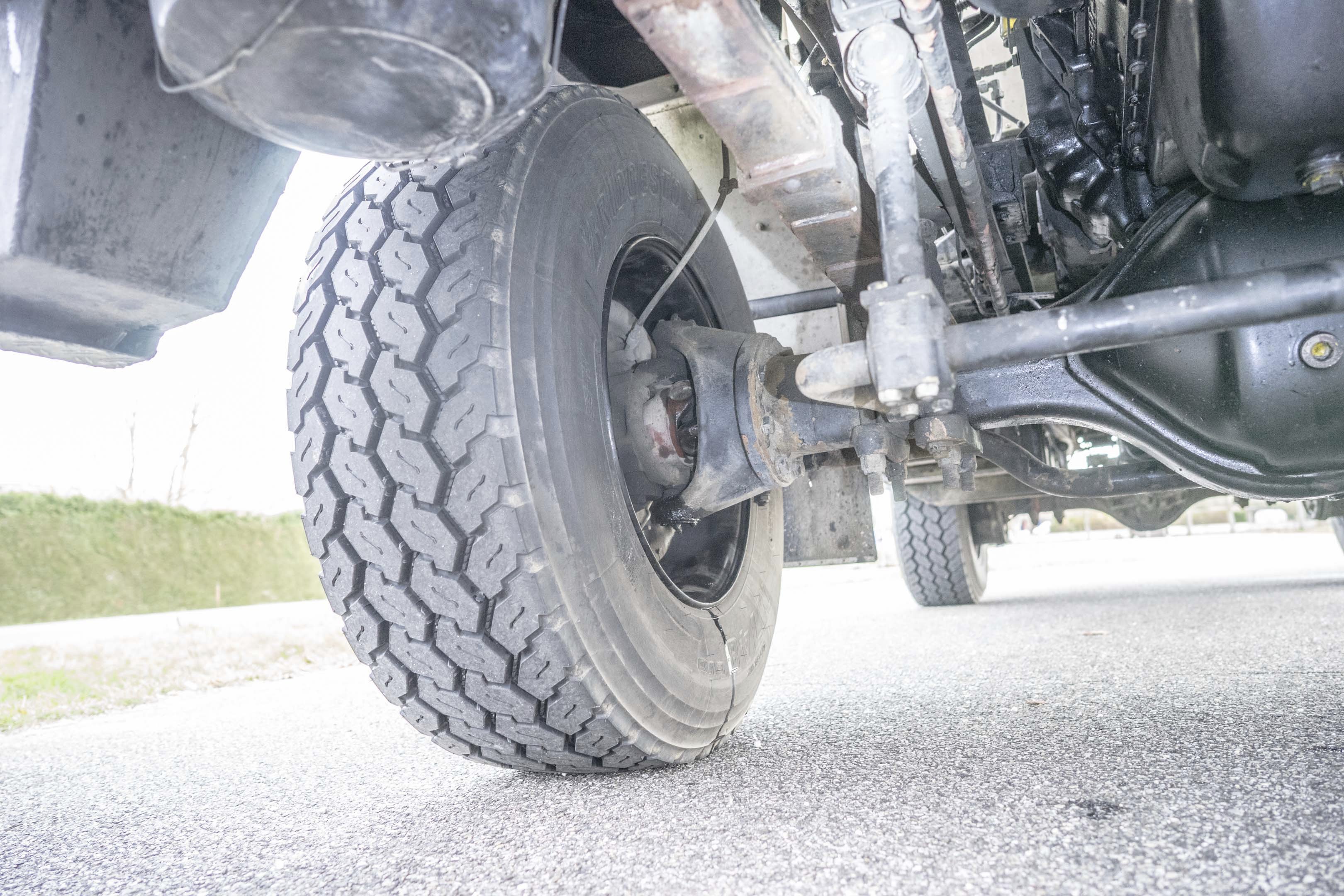

Hallo Leute,
wir stehen mit unserem Magirus 170D11 in Frankreich in einem kleinen Dorf kurz vor Lyon.
An der Vorderachse Beifahrerseite ist über Nacht Öl ausgetreten.
Es ist mir gerade erst aufgefallen und es fängt bereits zu Dämmern an, deshalb gibt es keine schöneren Bilder.
Wir stehen jetzt circa 17h, in der Zeit sind vielleicht so 1-2cl ausgetreten.
Es sieht aus, als ob der Austritt direkt von der Welle ausgeht.
Ich würde mir das Morgen bei Tag nochmal genauer anschauen... aufbocken und mal das Vorderrad abnehmen.
Aktuell würde ich auf defekten Wedi tippen - ich bin allerdings ziemlicher Laie.
Kann mir jemand sagen, wie ich den Fehler weiter einschränken und/oder den Umfang der Beschädigung festellen kann bzw. kann ich irgendwas mit Boardwerkzeug richten?
Wie kritisch ist der Ölverlust bzw. wie sind denn hier eure Erfahrungswerte?
Komme ich damit noch zur nächsten Werkstatt und kann ich damit noch etwas fahren und alle x Kilometer kontrollieren?
Mein Datenvolumen ist etwas limitiert und ich kann hier nicht viel recherchieren.
Kennt jemand eine Werkstatt in Lyon, die mir weiterhelfen könnte?
Wie Umfangreich wäre die Reparatur und falls es der Dichtring ist - bekomme ich den hier problemlos?
Vielen Dank schonmal und einen schönen zweiten Advent

... nette Reifen hast du ...
... Ölstand im Diff kontrolliere um ein Gefühl dafür zu bekommen, wieviel tatsächlich austritt ... es ist erstaunlich, wie wenig Öl wieviel Sauerei macht ... ggf. auffüllen und in Ruhe heimfahren ...
... um an den Dichtring ranzukommen musst du einiges zerlegen ... dabei kommst du an zwei neuralgischen Stellen vom 170-er vorbei, den Tragringen und den Doppelgelenkwellen ... bitte lese dich hier im Forum in das Thema ein, bevor du etwas zerlegst, denn die Reparatur wird erfahrungsgemäss oft langwierig und teuer (der jetzt siffende Dichtring ist selten alleine kaputt) ...

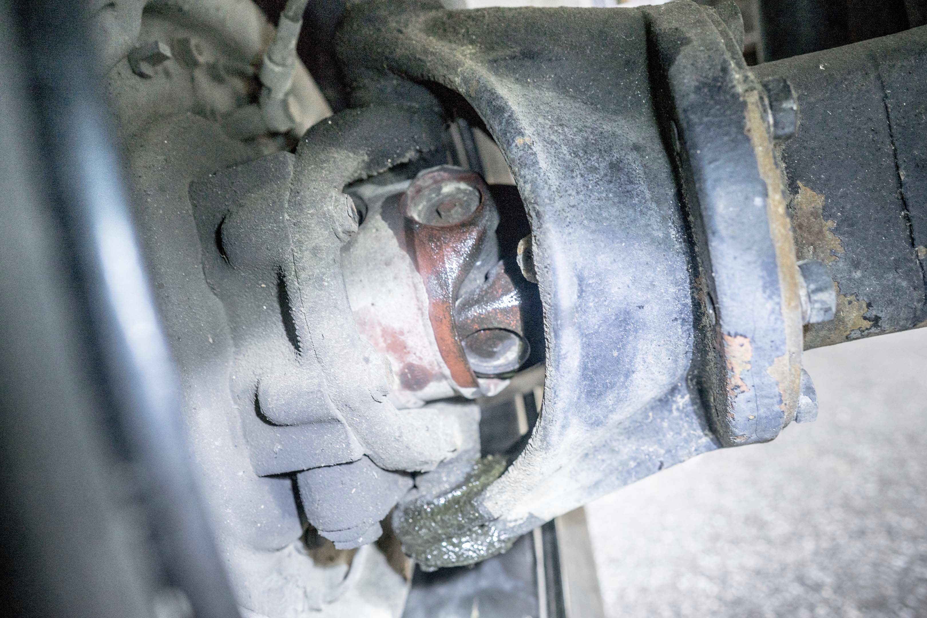

Das Öl tritt an einem Wellendichtring/ Simmering aus. Der Simmering sitzt im Achsrohr und dichtet die drehende Antriebswelle ab.
Auf dem Bild kann man gut das Kreuzgelenk der Antriebswelle sehen. An diesem Kreuzgelenk kannst du mit einem Montierhebel oder einem großen Schraubenzieher hebeln um festzustellen ob hier etwas Luft hat oder ausgeschlagen ist. Wenn du nichts ungewöhnliches feststellen kannst, dann fahre weiter und lass dir nicht deinen Urlaub verderben. Wie schon geschrieben wurde, sieht eine kleine Menge ausgetretenes Öl oft sehr schlimm aus, obwohl der Ölverlust nur minimal ist.
Prüfe den Ölstand in der Vorderachse, kaufe zur Sicherheit Öl zum Nachfüllen und beobachte die Undichtigkeit.
Gehe die Abdichtung in Ruhe an wenn du wieder Zuhause bist.
Es ist sicher erstmal ein ungutes Gefühl so weiterzufahren.
Wenn genug Öl in der Achse ist geht nicht mehr kaputt als jetzt schon ist.
Die Undichtigkeit ist kein Grund den Urlaub abzubrechen.
