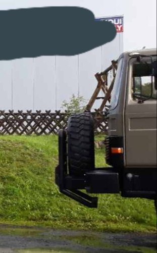

Was spricht eigentlich dagegen ein Ersatzsatz vorne anzubringen, also dort wo bei vielen vorher die Frontpumpe montiert war.
Iveco 90-16

@4rm
Front? Auf die Stossstange?
Nee...
wär sicherlich von der Handhabung her viel einfacher.
Aber der luftgekühlte hätte wohl nicht so Freude. Und die Sicht auf die Strasse wär nicht so Kinderfreundlich...

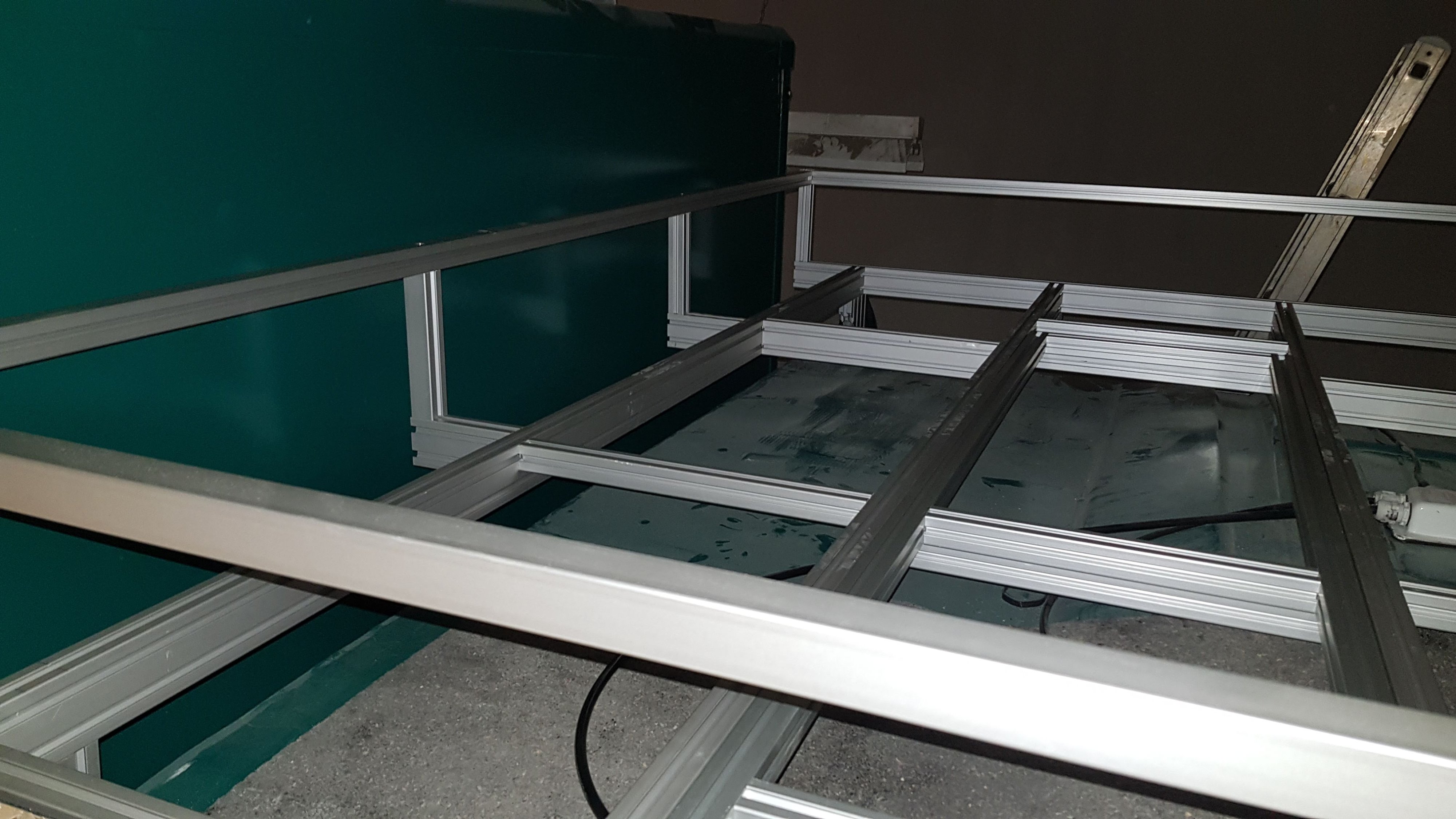

Re: Dachträger für 80-16

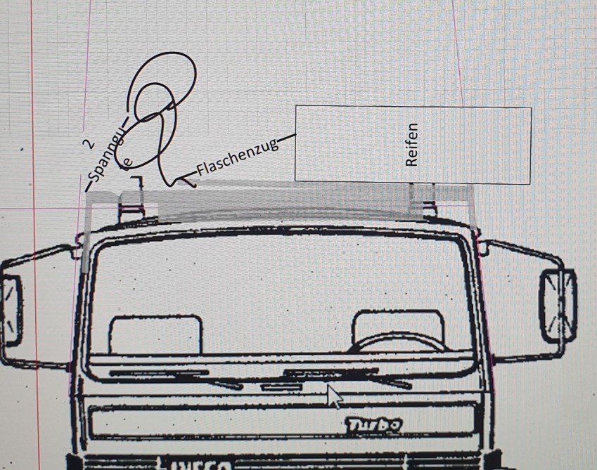

Ich habe nur den Reifen ohne Felge ca. 100 KG beim 90-16 auf den Dach und finde es nicht problematisch. Wenn ich einen Heckträger baue ist es ja auch nicht um Welten tiefer.

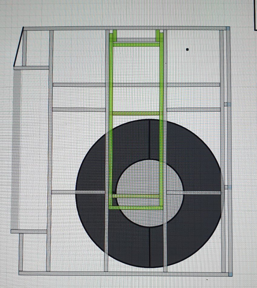

Für rauf und runter habe ich eine einfache und leichte Lösung gefunden:
Meinen Dachträger habe ich aus Bosch / Item Profilen gebaut. Und habe 4 Traversen. Bei den mittleren beiden (Abstand ca. 40-50 cm) habe ich einen Rahmen ca. 140cm den ich wie einen Ausleger aufstellen kann. Der steht dan ca. 20° über und ist einfach mit zwei Spanngurten gehalten.
Wenn ich das Rad runter hebe muss ich ein Aluprofiel (den oberen Rahmen) mit 2 schrauben entfernen , dann lege ich das Rad auf die Kannte so das es gut 30% übersteht und befestige denn Flaschenzug.
Dann stelle ich es mit dem Ausleger auf und lasse es herunter Gruß Manuel

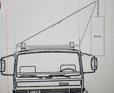

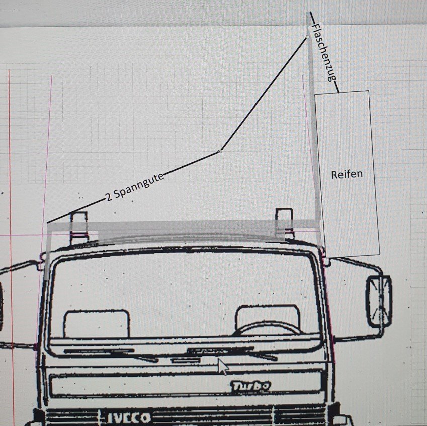

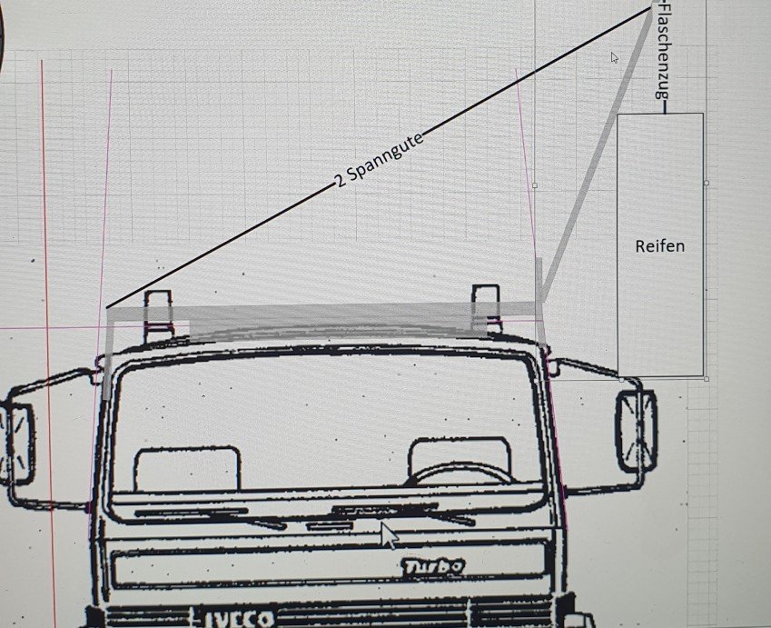

Ich hab leider keine Bilder gemacht aber Zeichnungen.
Rauf get es in umgekehrter Reihenfolge. Dazu ist schon Kraft notwendig (Reibung der Rollen) aber ich schlinge das Seil um einen Stock und kann es damit gut greifen.
Den Flaschenzug hab ich aus solchen Umlenkrollen und einem Seil gebaut
Die Rollen habe ich an zwei kurze Stücken Bosch Profile geschraubt.
Ach ja, die Bilder sind teilweise noch so das alles auf der Fahrerseite passiert. Gebaut habe ich es dann auf der Beifahrerseite, macht meistens mehr Sinn zumindest bei Rechtsverkehr
Gruß Manuel
Das grüne ist der Ausleger der mit je einem Spanngurt zu den Ecken angespannt ist. Als Material habe ich 30x30 Profile genommen die Traversen sind 30x60
Zuerst schiebe ich den Reifen auf die Kante und befestigedie Spanngurte und den Flaschenzug.
Dann stelle ich das ganze auf über den Hebel geht das absolut problemlos erst wenn es die Senkrechte überschreitet kommt richtig zug drauf aber das halten ja die Gurte (kann ein Erwachsener aberabsolut handeln)
Dann kann ich per Flaschenzug den Reifen runter lassen.Rauf get es in umgekehrter Reihenfolge. Dazu ist schon Kraft notwendig (Reibung der Rollen) aber ich schlinge das Seil um einen Stock und kann es damit gut greifen.
Gruß Manuel

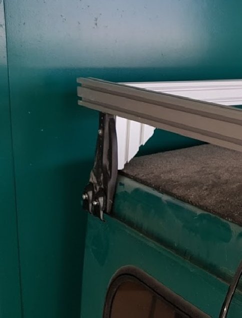

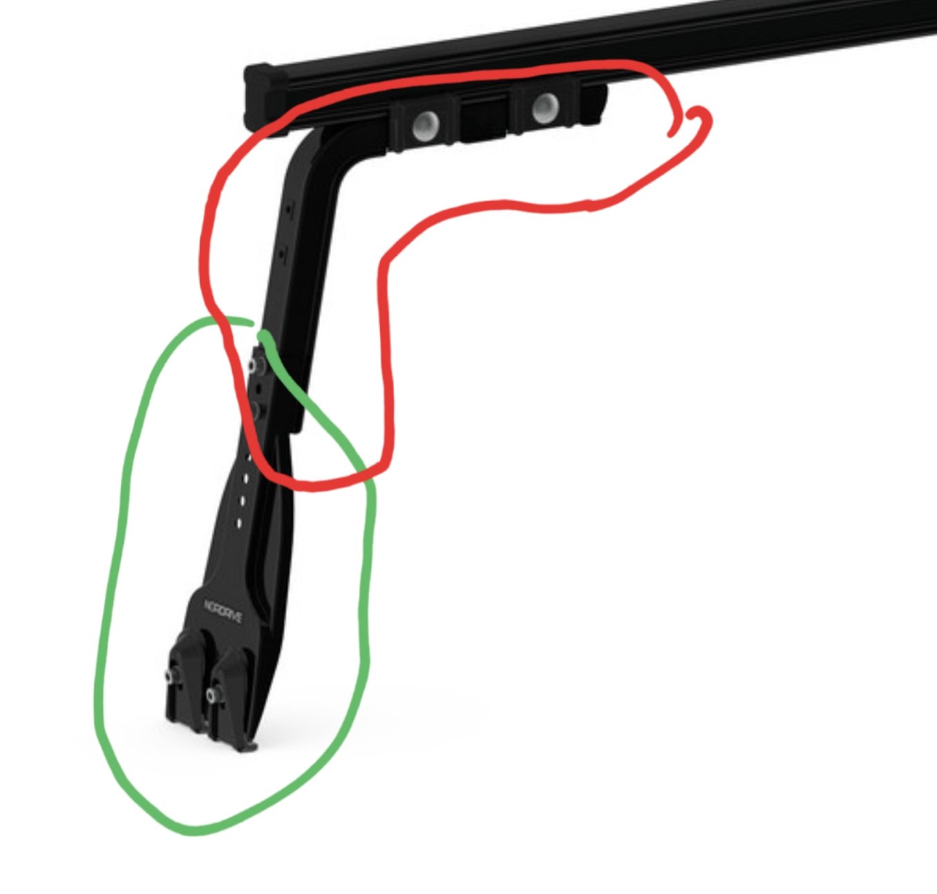

Hi Manuel,
Wie ist hast du die Anbindung der Profil Konstruktion in die Fahrzeug Regenrinne gemacht? Kannst du auch noch ein paar Bilder einstellen?
Vg Jan
Vg Jan
- Sir_Manuel_der_Erste
- Beiträge: 22
- Registriert: 2013-08-17 1:06:33
- Wohnort: Neufahrn
Servus Jan,
Da hab ich mir "Lampa bzw. Nordrive n30315 Füße für Dachrinne" besorgt.
Leider ist aus dem Set das einzig brauchbare die eigentliche Befestigung (grüne) und der Rest fliegt. Auch die Befestigung musste ich noch kürzen. Daran habe ich aus Bosch/Item Profilen 120x30 Halter gebaut Das hat gut funktioniert, aber beim nächsten würde ich einfach eine Riffelblech Platte in die Regenrinne stellen und das dann an die meine Füße montieren und das ganze mit einem Stück Winkel mit einer angeschweisten Schraube spannen.
Das funktioniert genauso und kostet fast nichts
Gruß Manuel
Gruß Manuel
Zu Seite konnte ich das Lager einfach zwischen die Traversen bauen, vore hätte ich höher bauen müssen also über den Traversen.
Schau mal bei smt-montagetechnik.de bzw. motedis.com
Wir reden da von ca. 300€ Material. Für mich billiger als Alu schweißen lassen.
Noch zur Dachlast...ich glaube wir machen uns manchmal einfach zu viele Gedanken
https://www.facebook.com/groups/9042127 ... o&d=n&vh=i
Bei Schieflage ist das Rad dann entweder weiter von der Fahrzeugseite weg oder näher dran. Bei weiter weg passt alles bei näher dran würde ich jetzt einen Gurt um den Reifen machen und versuchen ihn vom Fahrzeug weg zu ziehen. In einem gewissen Rahmen kann ich den Ausleger auch steiler oder flacher stellen.

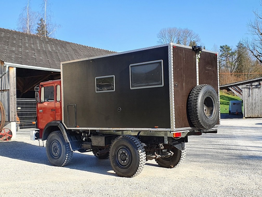

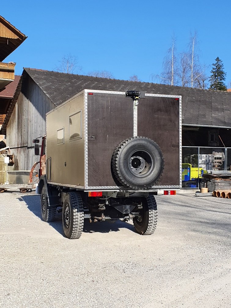

So...
Problem gelöst.
Reserverad am Heck. Mobile Winde zum heben.
Problem gelöst.

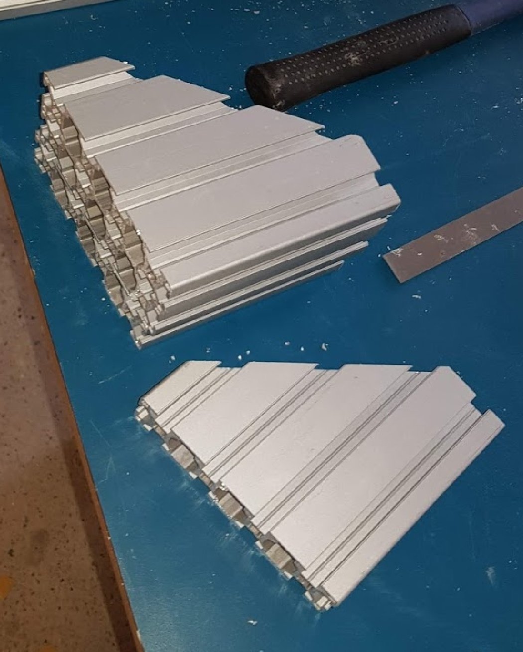

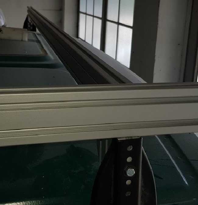

Hallo Manuel,Sir_Manuel_der_Erste hat geschrieben: ↑2019-10-20 9:03:31Leider ist aus dem Set das einzig brauchbare die eigentliche Befestigung (grüne) und der Rest fliegt. Auch die Befestigung musste ich noch kürzen.
Ich habe auch lange die passenden Füße gesucht. Zum Schluss habe ich sie einfach selbst konstruiert und dann mit Hilfe von einem Forumsmitglied gefertigt: zwei Alustücke, ein abgekantetes Edelstahl-Blech und drei Schrauben. Zum Schluss war es sehr einfach und ist schön stabil geworden.
Christoph
Hallo ManuelSir_Manuel_der_Erste hat geschrieben: ↑2019-10-18 22:30:03Hallo zusammen,
Gruß Manuel
Das mit Bosch-Profilen überlege ich auch, hab aber irgenwie bedenken, ob sich da wenns mal länger rüttelt sie Schrauben nicht verflüchtigen. Ich überlege auch den Innenausbau der Kabine damit zu machen. Gibt es da schon Langstreckenerfahrung? Mir ist am Motorrad schon die eine oder ander, wenn auch unwichtige, Schraube abhanden gekommen
Grüße aus der Pfalz
Harald
Harald

Hier gibt es einige Diskussionen zum Thema.
Vom Zwischenräumen über den Heckträger bis zur Innenausstattung.
Einfach mal nach Item-Profil suchen....
Wenn ich das so wirklich überblicke sind tatsächlich nur Dachträger und Möbelgestelle damit realisiert worden.
