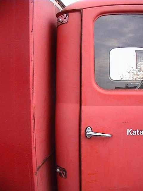

Die Rueckbank ist leicht zu machen, ich gehe da einfach wie bei der Katschutz Einzelkabine durch die Rueckwand und mache aussen Verstaerkungsplatten dran. Die Blechstaerke sieht da gut aus und zwischen Koffer und Kabine fallen die Platten auch nicht so auf. Mit Butyl abdichten sollte reichen.

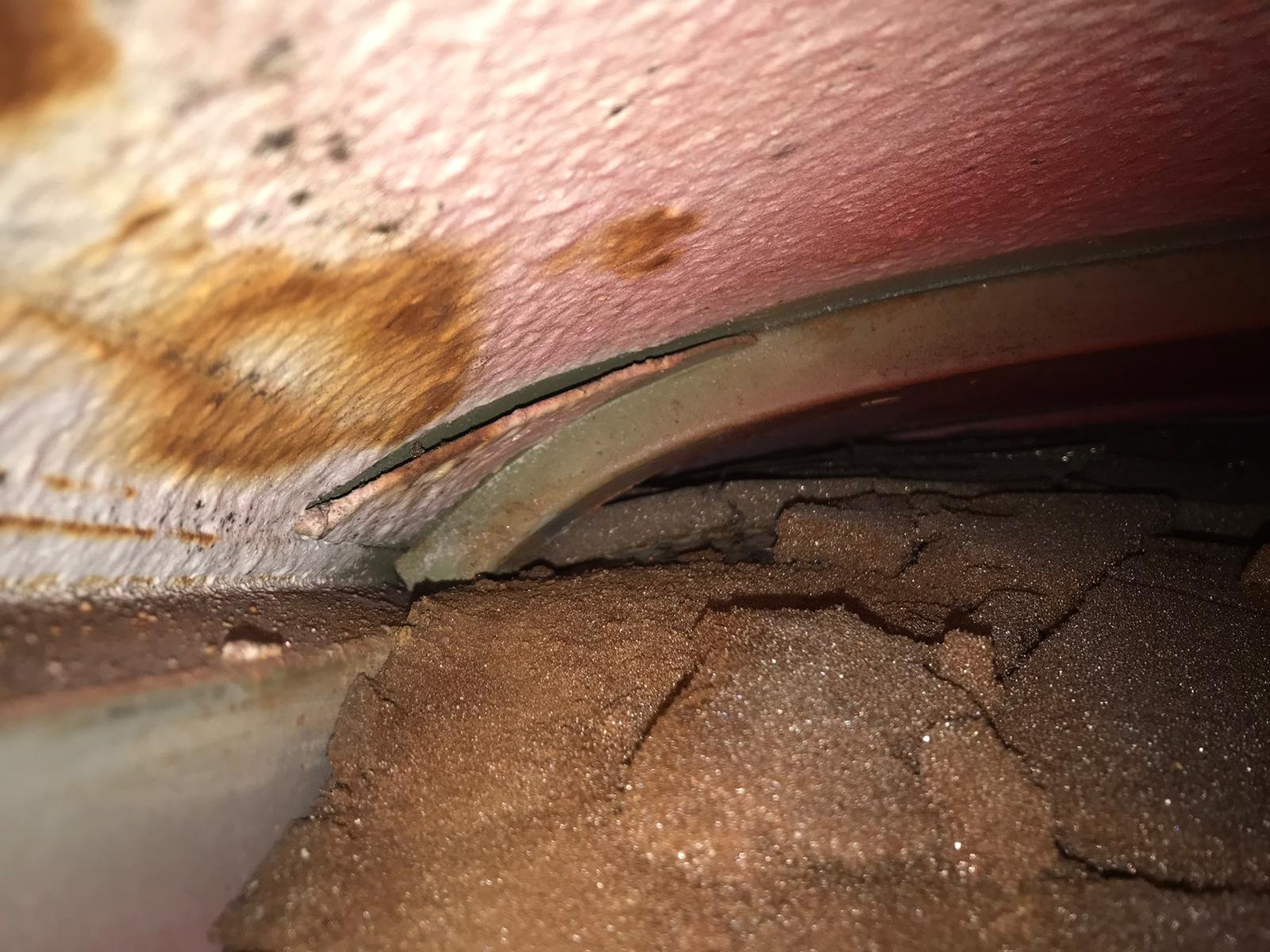

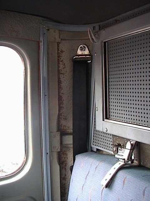

Hi, unter dem Dach ist an der B-Saeule eine Verstaerkungsplatte. Da kann man den Schultergurt festmachen. Oben ist das Dach, man blickt nach vorne, es ist also die linke Seite. Unten ist die Dachseite der Lochpappe der Kabinenverkleidung mit serienmaessiger Schaumisolierung.
Zwei Moeglichkeiten bieten sich an:
- Loch durch Platte und Dach, handelsuebliche Gegenplatte aussen. Sehr solide, von aussen nicht so schoen. Habe ich gemacht. Wenn man es rot lackiert geht es.
- Mutter oder handelsuebliche Gegenplatte an die serienmaessige Verstaerkungsplatte anschweissen.
Mit langen Sicherheitsgurten ist die Gurtposition gut.

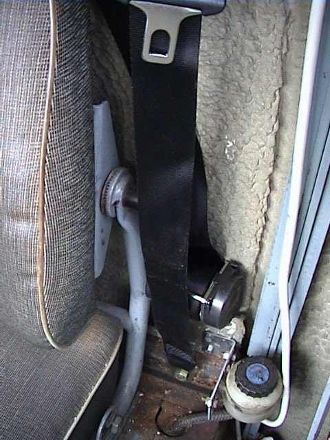

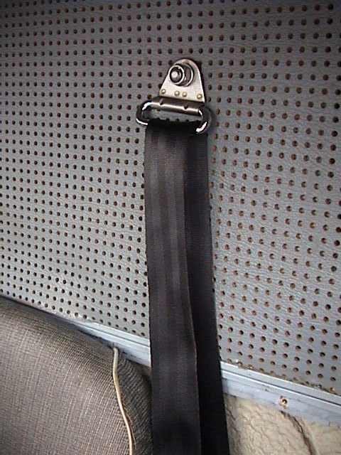

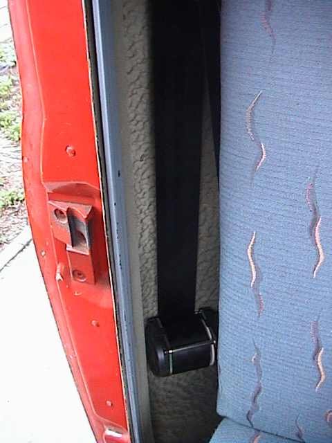

Bin gerade zufällig auf die alten Fotos gestoßen wie wir das mit den Sicherheitsgurten damals im Magirus gelöst haben. In unserem Fall allerdings kurzes Fahrerhaus.
Die Stahlplatten aussen wurden dann natürlich noch überlackiert und fallen nicht mehr auf.
Markus

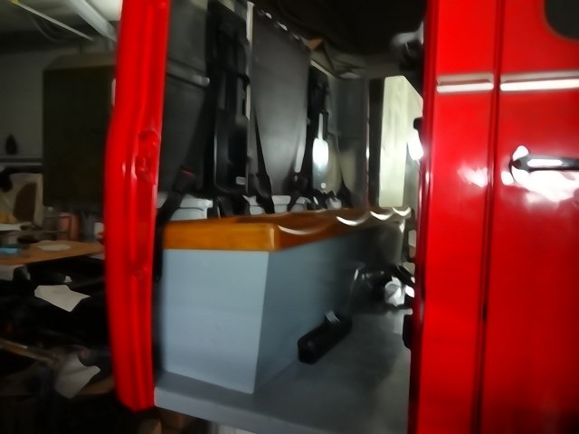

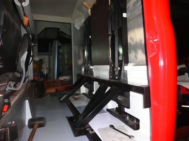

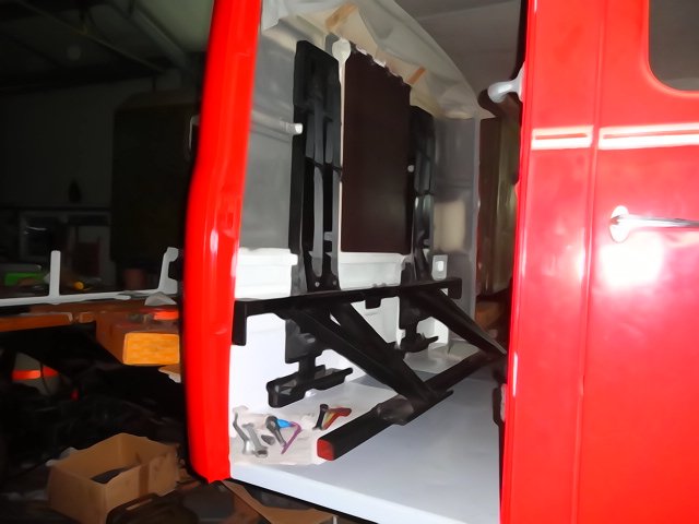

ich habe das bei meinem Mercur mit Doka so gelöst.
Universalgurtböcke für Womos mit TÜV Prüfung. War ein bisschen Arbeit. Hier ein paar Bilder.
Vorne werde ich auch noch Gurte einbauen. Ich habe in der Mitte zwischen Batteriekasten und Tank Verstärkungsbleche eingeschweißt.
An der B Säule müssen auch noch Verstärkungen angebracht werden. Hier bin ich noch am überleben wie ich die B-Säule verstärkt. Ein Blechprofil von oben bis unten aufschweißen will ich nicht, da von innen kein Korrosionsschutz möglich ist.
Wahrscheinlich über die große Fläche aufkleben. Es gibt hierfür mittlerweile gute Klebesysteme die 5 -15 N/mm^2 Zugfestigkeit haben. Da muss die Fläche nur groß genug sein und es hält besser als schweißen. Mal sehen, in der jetzigen Situation kann man eh nicht wegfahren, also kann ich mir ein bisschen Zeit lassen.
Jörg

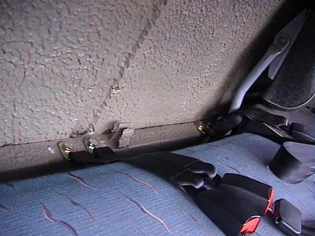

bei meinem anderen Mercur mit kurzem Fahrerhaus hatte ich das auch so gemacht, habe die Gurte an der Rueckwand befestigt. Das ging gut und zwischen Koffer und Fahrerhaus faellt das auch nicht auf. Hat der TUV damals (2002?) auch abgenommen.
Bei der Doka habe ich die unteren Befestigungspunkte in an das Vierkantprofil hinten/ oben am Batterie-und Tankkasten gesetzt. Das ist eingeschweisst, wirkt sehr massiv und vertrauenswuerdig.
Die Gurtbefestigung hinten in der Doppelkabine sieht sehr vertrauenerweckend aus! Aber nachdem mein Doka Magirus eine Feuerwehr bleiben soll, waere da die Pumpe im Weg. Also setze ich die Befestigungspunkte in die Rueckwand der Doka ueber den Sitzen.Das muessen dann halt manuelle Gurte werden, mit der Automatikrolle geht sonst die Sitzbank nicht mehr auf.
