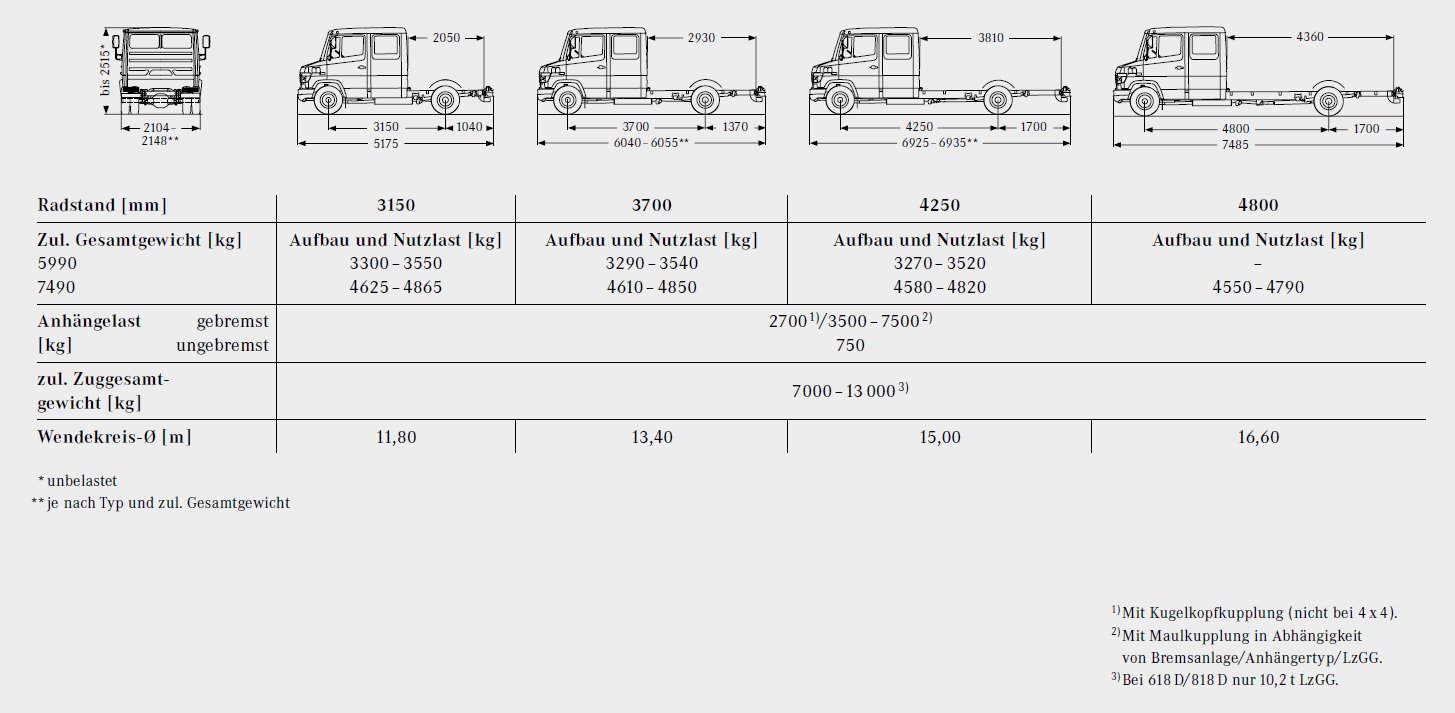

Hier mal das Prospektbild des Fahrgestells mit den Abmessungen:

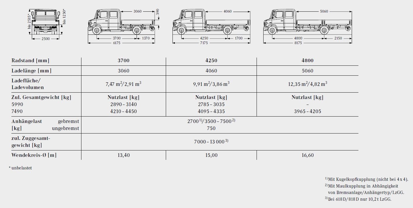

Leider gibt es den Radstand 3,15 m nur als Fahrgestell, nicht als Pritsche. Die Pritschen sind etwas länger als das beim Fahrgestell angegebene Maß. Hier zum Vergleich mal die Doka-Pritschen:
Wie man sieht, ist beim 3,70-m-Fahrgestell 2930 mm angegeben, die Pritsche dazu hat eine Länge von 3060 mm.
Für das 3,15-m-Fahrgestell mit 2050 mm würde ich als Aufbaulänge mal knapp 2200 mm schätzen.
