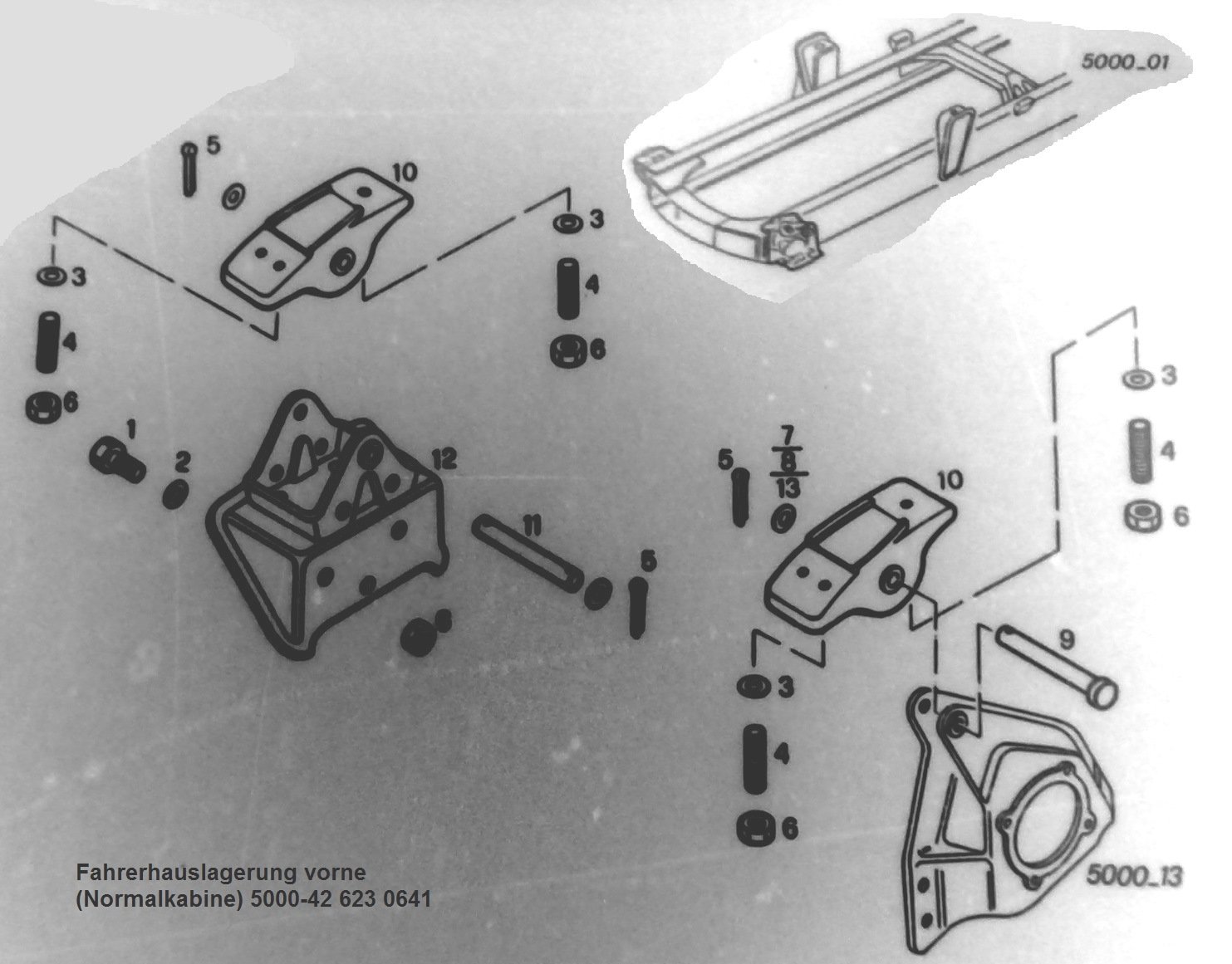

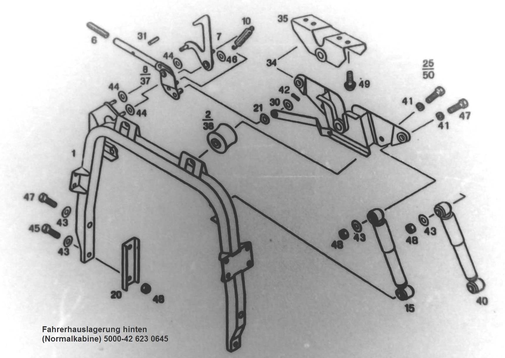

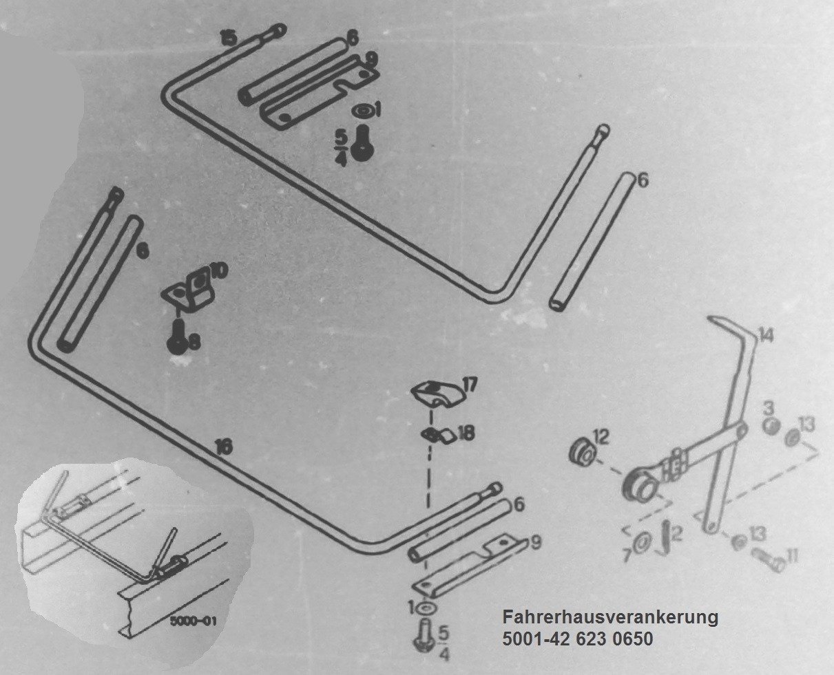

Müsste so ähnlich aussehen (Liste ist vom Iveco 75-9 mit Kurzkabine Vierer Club):
