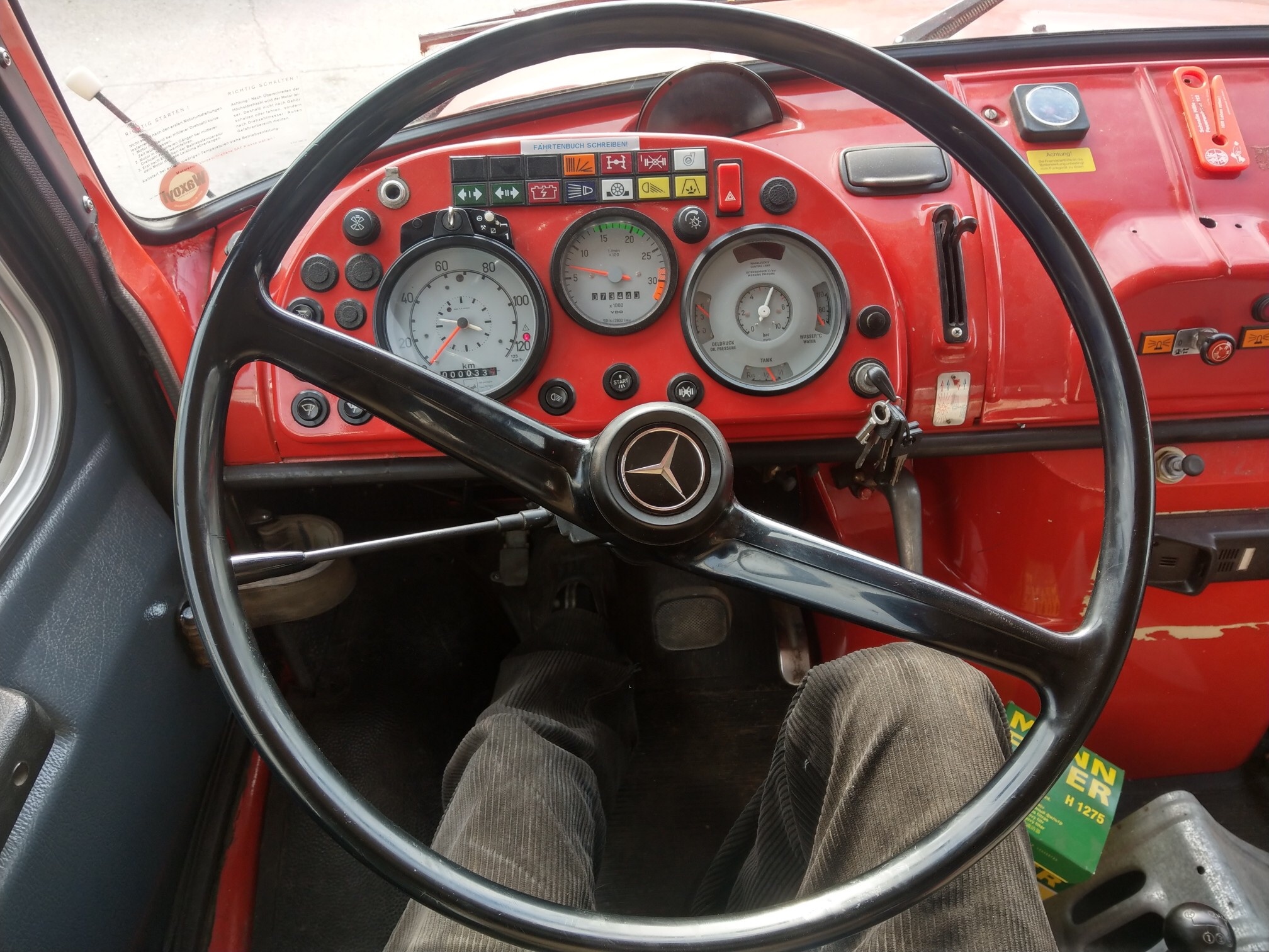

Hallo liebe Kurzhauberfahrer,
Hat schon mal jemand von euch ein Lenkrad in einem Kurzhauber gewechselt? Ich konnte ein altes Bakelitlenkrad aus einem alten B-Modell erstehen und wollte es bei meinem 1113 B (BJ.86, Plastiklenkrad) einbauen lassen. Nun sagte mir die Werkstatt, dass das eine (meins) eine Verzahnung hat und das Bakelitlenkrad nicht. Passt nicht. Ist das grundsätzlich so? Dachte bisher, dass die Lenkräder bei den B-Modellen untereinander kompatibel seien. Kann ich das Vorhaben vergessen oder gibt es eine Lösung?
Danke für ein Feedback.

Hallo Dsg!Dsg hat geschrieben: ↑2019-06-25 17:35:48Hallo liebe Kurzhauberfahrer,
Dsg
Die Aussage der Werkstatt kann schon stimmen. Wenn ich mich recht erinnere, haben die Kurzhauber bis zu einem bestimmten Baujahr am Lenkrad eine Art konischen Achtkant. Danach dann die übliche konische Verzahnung.

Danke Pirx,
Dann muss ich mich wohl nach einem Bakelitlenkrad mit Verzahnung umsehen, sofern es das überhaupt gibt.

Hallo Dsg,
das wäre ja saublöde für dich.
Ich bemerke allerdings für mich gerade eine gewisse Freude, weil ich mir mein hartes, entbehrungsreiches Leben ohne Servolenkung (im A-Modell) nun immerhin mit einem ziemlich coolen Bakelitlenkrad
mit funktionierendem Blinkerkranz schönreden kann.
That made my day!
Überprüfe doch trotzdem mal, ob nicht der gesamte obere Teil der Lenkstange ab Kardangelenk gegen den von einem älteren Modell ausgetauscht werden kann. Sollte das funktionieren, wäre das gewiss kein Eingriff in ein sicherheitsrelevantes Bauteil. Eine selbstgebastelte Adapterlösung wäre das schon eher.

Immer wieder beeindruckend, was hier in den Tiefen des Forum ausgegraben werden kann.
„Hallo Walter,
die Lenksäule (ich rede jetzt nur vom obersten Stück zwischen Lenkrad und Kreuzgelenk!) der neueren Ausführung ist:
A 352 462 36 01 Lenkspindel
Länge 312 mm, Kerbverzahnung
119,59 EUR + MWSt.
Laut EPC soll man gleichzeitig die beiden Nadellager im Lenksäulenhalter tauschen. Ich kann aber keinen plausiblen Grund dafür finden. Sowohl bei der alten Lenksäule mit Kegel und Paßfeder als auch bei der neuen Lenksäule haben die Lagersitze den Durchmesser 26 mm, es sollte also passen. Bitte vorsichtshalber nochmal nachmessen an der alten Säule!
Viel Erfolg,
Pirx“
Wenn ich den Beitrag richtig verstehe, hat Walter schlußendlich eine neue Lenksäule gesucht (und gefunden). Bei mir wäre es dann wohl genau umgekehrt, also so wie Landei das bereits vorgeschlagen hat.
Dsg

Re: Lenkrad Kurzhauber
Und jetzt stelle Dir das schöne Lenkrad mit dem schönen Blinkerkranz vor, wie es auf einer Servolenkung sitzt
Nils
ja, finde ich auch sehr hübschLandei hat geschrieben: ↑2019-06-25 21:50:31Ich bemerke allerdings für mich gerade eine gewisse Freude, weil ich mir mein hartes, entbehrungsreiches Leben ohne Servolenkung (im A-Modell) nun immerhin mit einem ziemlich coolen Bakelitlenkradmit funktionierendem Blinkerkranz schönreden kann.
That made my day!
Sinngemäß umgekehrt funktionierte es in meinem Fall.Überprüfe doch trotzdem mal, ob nicht der gesamte obere Teil der Lenkstange ab Kardangelenk gegen den von einem älteren Modell ausgetauscht werden kann.
Nils

Der Umbau hat schlussendlich geklappt.
Danke für die Hinweise.
