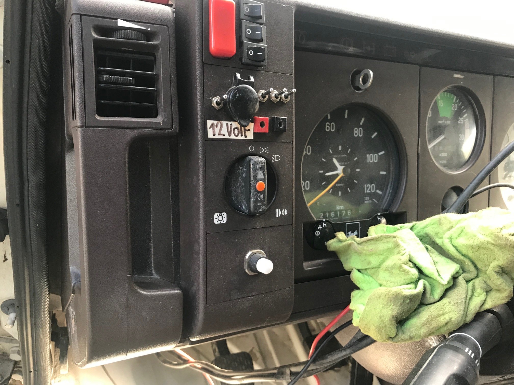

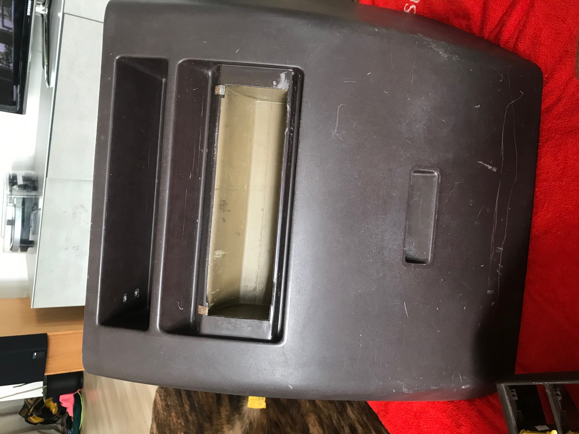

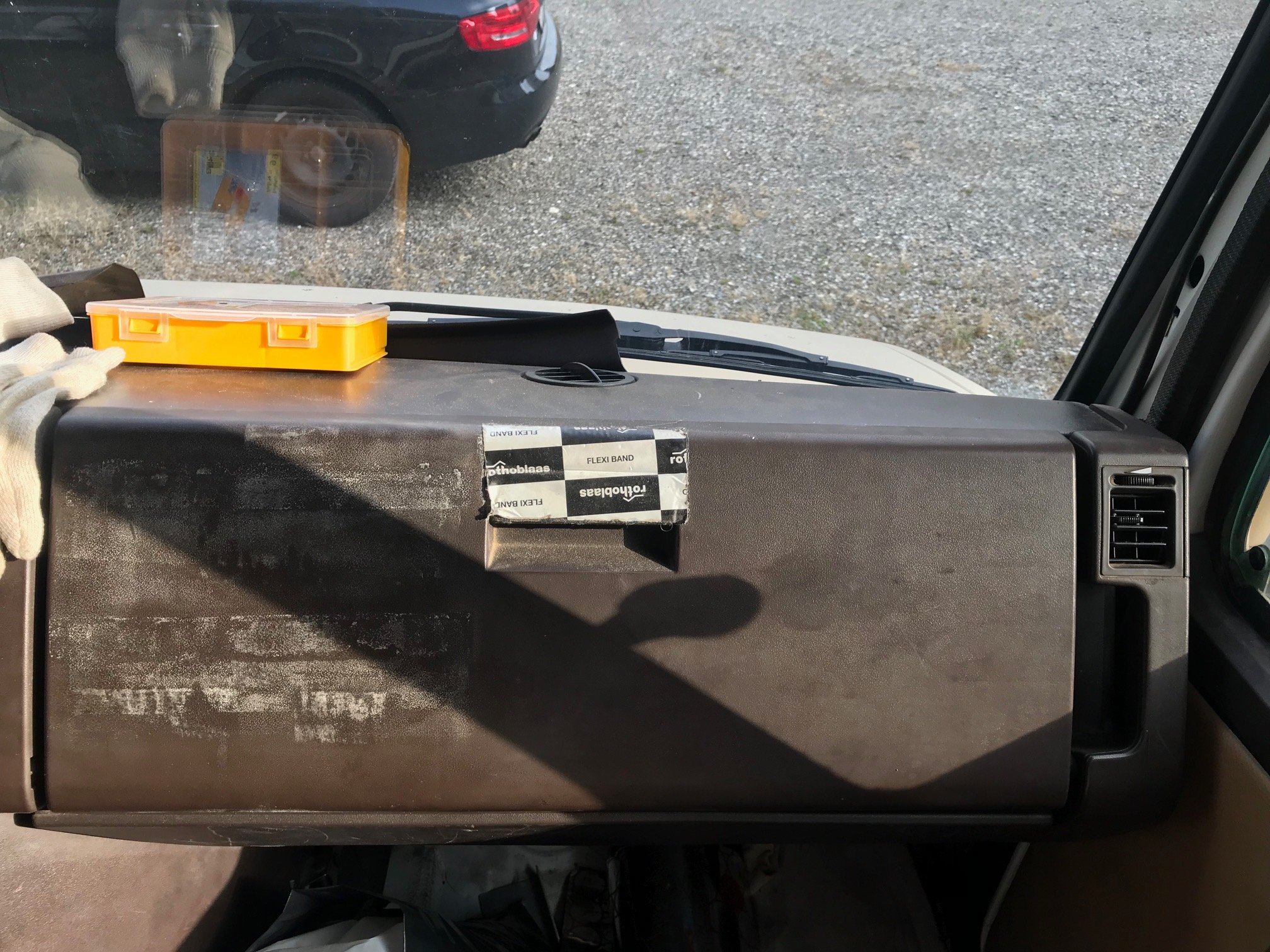

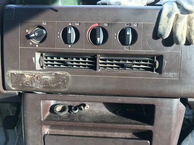

Das Projekt ist nun schon länger abgeschlossen. Ich möchte eine kurze Rückmeldung geben, was ich wie gemacht habe, falls später jemand was zu diesem Thema sucht. Vorneweg, der Fussboden wurde nur gereinigt und anschliessend wieder eingebaut.
Nun aber zum Armaturenbrett. Ich habe die Fahrerkabine komplett entkernt, also auch alle Kunsstoffarmaturen ausgebaut. Danach wurden alle Löcher ( vom Vorbesitzer) in den Armaturen mit einem Kunststoffspachtel (Baumarkt) geschlossen und verschliffen. Anschliessend habe ich mit Produkten von Innotec gearbeitet. Die Reinigung erfolgte mit Innotec Innoplast Cleaner und einem Nano Schwamm. Der Reiniger ist sehr aggressiv und greift die alte Farbe stark an. Handschuhe und Schutzbrille sind sehr zu empfehlen, man spürt tatsächlich ein Kribbeln auf der Haut wenn man keinen Schutz trägt. Darauf habe ich mit dem Innotec Repaplast Primer alle flächen grundiert und ca 10min ablüften lassen.
Danach folgte eine Schicht vom Innotec Repaplast Structure Coat NF. Dieser bringt eine neue Struktur auf die Oberfläche und ist bereits Schwarz. Der Sprühdose sind zwei unterschiedliche Düsen beigelegt. Je nach Düse ergibt sich eine gröbere resp feinere Struktur auf der Oberfläche. Der Hersteller wirbt damit, dass dieser auch zur Reparatur (nach vorgängiger Verspachtelung) innerhalb des Fahrzeugs verwendet werden kann. Ich wäre hierbei sehr vorsichtig. Zum einen ist es nicht ganz einfach dass die Struktur dann gleichmässig bleibt, zum andern wird der Farbton wahrscheinlich nicht exakt mit der bestehenden Armaturenfarbe übereinstimmen.
Anschliessend wurden die neu strukturierten Oberflächen zwei mal mit Innotec Repaplast Colour Finish BC schwarz gespritzt. Zwischen den einzelnen Farbauftragungen (auch nach der Strukturierung) sollte das ganze ca 4h trocknen.
Der Ausbau der Kompletten Armatur war eine riesen Arbeit. Ich war froh dass ich jedes Kabel und jeden Stecker beschriftet habe und nach dem Zusammenbau wieder alles funktioniert hat. Mit dem Ergebnis bin ich mehr als zufrieden, das Cockpit sah aus wie neu. Dazu hat maßgeblich die neue und einheitliche Oberflächenstruktur beigetragen. Ich war zuerst skeptisch wie lange die Farbe an den Griffen und stark belasteten Teilen halten würde. Dies hat sich allerdings als unbedenklich herausgestellt, es gibt nicht ansatzweise irgendwo eine Farbauflösung. Zuletzt muss ich noch darauf hinweisen dass ich in keiner Art und Weise mit Innotec verbunden bin. Ich hatte keinerlei Rabatte und kriege auch nichts für die "Werbung". Ich würde bei einer erneuten Armaturenbrettrestauration jederzeit wieder mit diesen Produkten arbeiten.

Hallo Blubber, hört sich interessant an und auf wenig,... hast Du vielleicht ein paar vorher / nachher Bilder??
Gruß Guido
Blubber
Beiträge: 21
Registriert: 2019-06-19 21:01:33
Re: Fussboden und Cockpit
#8 Beitrag von Blubber » 2020-01-16 20:20:27
Nicht optimale, nur vom Umbau und einer Probefahrt. Das oberste ist nach dem Umbau...
