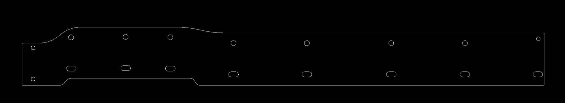

Habe gestern an meinem Iveco 75-16 (schmale Kabine) die vorderen Kunststoff-Kotflügel demontiert.
Die Karosserie selbst ist rostfrei, aber die Verbindungsbleche zwischen Karosserie und Kunststoffkotflügel sind an ein paar Stellen in Mitleidenschaft gezogen.
Weil es bei meinem Hallen-Kollegen mit dem selben Fahrzeug ähnlich ist, habe ich heute die Verbindungsbleche im CAD Programm modelliert, dass ich uns die vier Bleche in einer Laser"bude" bestellen kann.
Da ich noch nie etwas lasern lassen habe, folgende Frage:
Ist es empfehlenswert, die Bleche entgraten zu lassen oder kosten die dann gleich doppelt so viel? Einmal außenrum entgraten ist manuell sicher kein Problem, aber die Bleche haben einige Langlöcher, die nur relativ mühsam zu entgraten sind. Wie sauber oder "gratig" kann ich mir die Kanten beim Lasern bei einem 1,5 mm Blech typischerweise vorstellen?
Was dürfen vier Bleche roundabout kosten? Pro Blech ungefähr 3 Meter Kantenlänge und 0,17qm.
Gruß Marco

Zu 1: was ist das für ein Ding, kenne ich nicht. So was ... ?hugepanic hat geschrieben: ↑2019-06-02 23:19:341. Kauf dir nen handentgrater, dann bist du damit und einer flex in 5min durch
2. Keine Ahnung was das kosten darf
3. Bestell ein paar Bleche mehr, die sind wohl ständig durchrostet, da kannst du noch ein paar Euro verdienen.
4. Wie rollst/kanntest du die Bleche? Das ist das interessante finde ich....
https://www.amazon.de/FOCCTS-Entgratwer ... ef=plSrch
Zu 3: ich mache dazu einen Tröt und stelle bei Bedarf die CAD Daten zu Verfügung.
Zu 4: das Blech ist beim 75-16 bis auf 2 simple Abkantungen an den kurzen Enden zweidimensional. Klar, das Blech folgt dem großen Radius des Kotflügelausschnittes, dazu muss es aber nicht gebogen werden, es reicht die Flexibilität des Blechs.
Die Abkantungen an den Enden lassen sich an jedem Schraubstock biegen.
Gruß Marco

Bei laserteile4you kannst Du eine Datei hochladen und bekommst sofort einen Preis. Ich hab das einmal gemacht und war überrascht.
Re: Bleche lasern - entgraten empfehlenswert?
Das habe ich doch gleich mal ausprobiert.Bernhard G. hat geschrieben: ↑2019-06-02 23:43:07Bei laserteile4you kannst Du eine Datei hochladen und bekommst sofort einen Preis. Ich hab das einmal gemacht und war überrascht.
Die vier Bleche kosten 60 €. Das Handling kostet 50 €
Es ist also davon auszugehen, dass die Bleche hier vor Ort mit Abholung günstig zu bekommen sind.
VG Marco

Preis habe ich jetzt. 25 Euro inklusive Märchensteuer pro Blech. Für mich keine Frage, dass es sich da nicht lohnt, an den alten Blechen herumzudoktern
Ich werde beim Abholen das Originalblech mitbringen. Das Abkanten erfolgt dann im direkten Abgleich mit dem Original.
Wenn ich die Bleche abgeholt habe, stelle ich mal ein Foto hier ein mit Originalblech und den Neuen.
VG Marco

Ist es jetzt also unproblematisch oder nicht, ein verzinktes Blech mit verzinkten Schrauben mit der unverzinken Karosserie zu verschrauben?

Das ist kein Problem. Zink ist unedler und das korrodiert zuerst. Auch moderne Autos werden nur zum Teil aus verzinkten Blechen gefertigt.
Ich hätte das Blech übrigens mit der Stichsäge ausgeschnitten. 1,5mm Blech schneidet sich recht gut mit der Stichsäge. Der ganze Aufwand mit CAD, Angebot, Rennerei, .... So simpel wie das Blech ist, hat man es mit allen Löchern im einem Bruchteil der Zeit gefertigt.

Eins habt ihr vergessen.
Beim Lasern entsteht eine Oxidschicht an der Laserkannte, auf dieser hält keine Beschichtung.
Diese schwarze Schicht muss auf jeden Fall weg.
Bürsten
Schleifen
Flexen
Strahlen
Chemisch
usw......
Bürsten
Schleifen
Flexen
Strahlen
Chemisch
usw......

1. Wenn man pulverlackiert dann wird der Lack an den Stellen wo es Schrauben gibt abplatzen. Die Drehbewegung und der enorme Druck sind verantwortlich. Dann kann man mit eingefettete Scheiben herumspielen und hoffen das es nicht dreht. Wenn es eine Abplatzung im Lack gibt - oder ein Mikroriss, dann unterwandert Wasser extrem schnell durch die Kapillarwirkung und Rost entsteht. Ergebnis: Man kan flächenweise den Lack abziehen und drunter ist alles verrostet. VIEL besser ist eine 2K Epoxy Grundierung die Korrosionschutzpigmente enthält und somit ein Weiterwandern des Rostes ständig verhindert.
2. Das mit dem V2A und Spannungsreihe ist Theorie. Ja, nach der Thermodynamik müsste Stahl rosten wenn es mit V2A in Kontakt ist. Aber es gibt auch die ganz wichtige Kinetik - ob es überhaupt passiert. Dafür ist besonders das Flächenverhältnis von Anode und Kathode sehr sehr wichtig. Man kann viel theoretisieren, aber ich glaube das nichts passiert. Beispiel: Ich sehe öfters feuerverzinkte Teile die mit V2A Schrauben montiert sind. Nach Theorie eine RIESEN Katastrophe - aber nichts passiert - die Kinetik ist zu faul.
Mache es in V2A und schaue nach 1 Jahr nach ob der Stahl am wegrosten ist.

Danke euch für eure Rückmeldungen. Immer wieder erstaunlich, was man hier alles lernen kann.
Bin jetzt trotzdem etwas verwirrt. Wie sieht es mit den oxidierten Kanten und Verzinken aus? Ist das auch ein Problem?
Bieten die Laserbuden typischerweise gleich eine Nachbehandlung der Kanten an?
Lackieren kann ich ein so einfaches Bauteil selbst. Dazu ist in der Halle alles vorhanden. Wie muss ich die verzinkte Oberfläche für eine Grundierung vorbehandeln?
VG Marco
VG Marco
Habe gerade noch mal mit dem Kollegen von der laserbude telefoniert. Für das Verzinken sind die oxidierten Kanten kein Problem, weil Bleche vor dem Verzinken so vorbehandelt werden, dass sich die Oxidschqicht auflöst.
