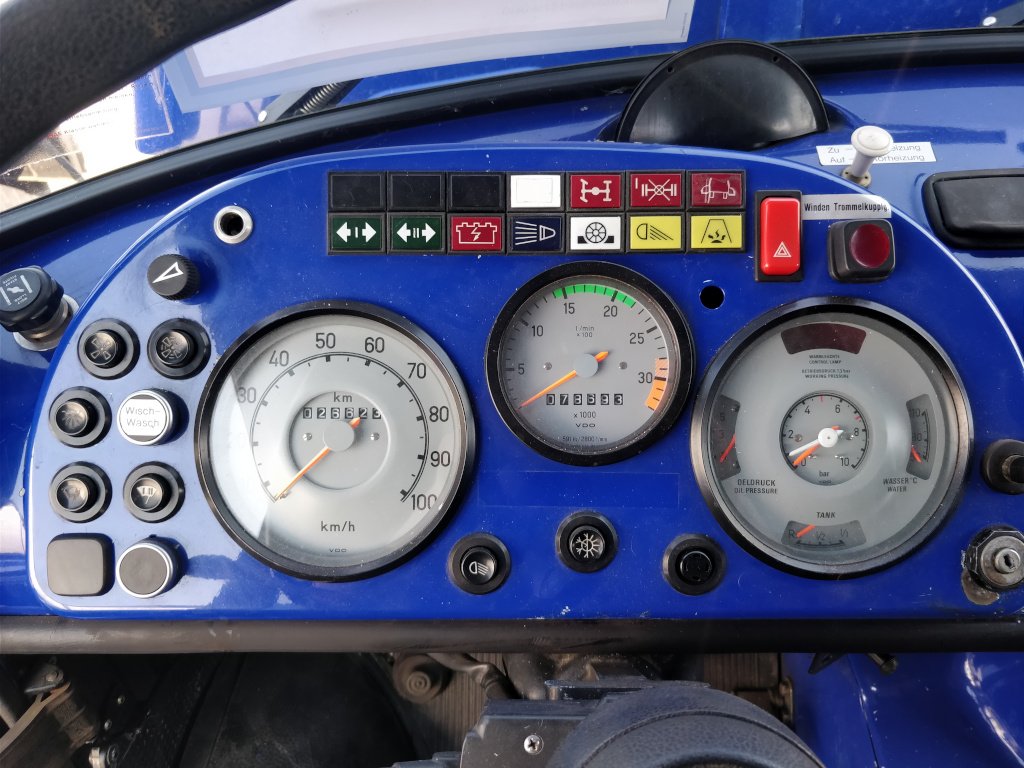

ein Händler, bei dem ich ohnehin Teile bestellen möchte, hat Schalter für das Kurzhauber-Armaturenbrett im Angebot mit ca. 50% Rabatt gegenüber dem Mercedes-Listenpreis.
Es handelt sich um den Schalter für die Innenbeleuchtung (A0005459111) bzw. den Scheibenwischer (A0005459211).
Laut Artikelbild werden diese ohne die Tastenabdeckung ausgeliefert; aus diesem Grunde würde mich interessieren welche Unterschiede es zwischen den Schaltern gibt?! Der Innenbeleuchtungsschalter ist jedenfalls deutlich teurer...

Hallo Daniel!
A 000 545 91 11 ist ein Schalter, der nur Ein/Aus kann (z.B. Innenbeleuchtung)
A 000 545 92 11 ist ein Umschalter (z.B. Scheibenwischer langsam/schnell)
Im Prinzip kann man den Umschalter auch für Ein/Aus verwenden, und wenn er billiger ist, würde ich nur den kaufen.

Super, vielen Dank für die schnelle Antwort!
Ich werde dann morgen mal anfragen wieviele die davon noch auf Lager haben... ...vielleicht bekomme ich vier Stück zusammen, damit ich die hässlichen anderen Schalter austauschen kann. Wobei ich da auch noch einen Taster bräuchte...
Auch wenn er original ist, würde ich im Zweifel auch den Windenkupplungsschalter austauschen, da ich ihn potthässlich finde. Zu Signalisierung des Kupplungsstatus der Winde, kann ich ja die freigewordene Kontrolleuchte der Aufbauklappen nutzen...
Wobei mich der Gedanke der Verschönerung meines Armaturenbretts - sorry - zu gleich zwei weiteren Fragen führt:
1. Ist der Lochdurchmesser von Kurzhauber und NG-Schaltern gleich?
2. Oben rechts neben dem Drehzahlmesser müsste eigentlich ein Poti für die Verstellung der Instrumentenhelligkeit sitzen. Gibts das noch als Ersatzteil? (Sorry, habe immer noch keinen Zugang zur "Teileinformation" :wack: )

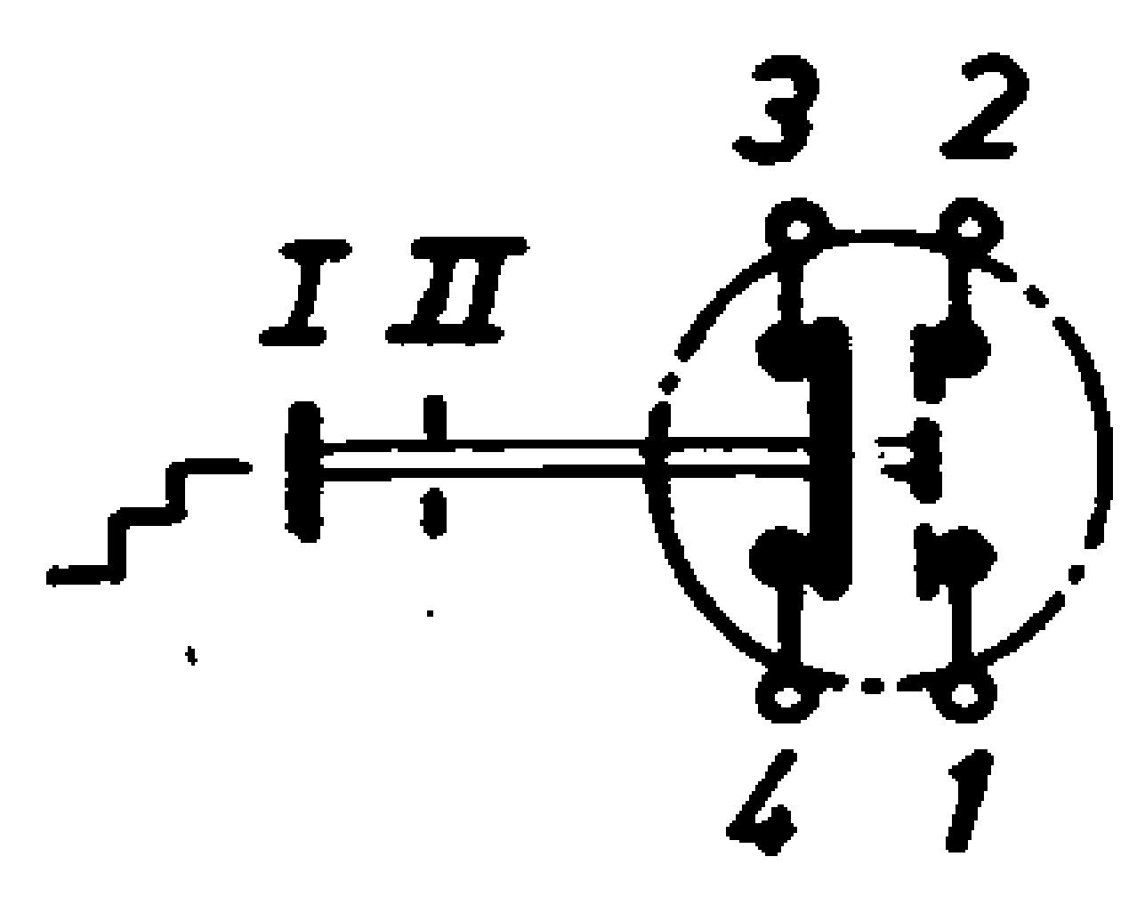

Irgendwo hier im Forum habe ich mal gelesen, daß man aus dem Schalter ganz einfach durch Weglassen eines bestimmten Teils einen Taster machen kann.
Danke für den Tipp!
Gefunden!

Hallo Daniel!
1) Der Lochdurchmesser ist gleich. Allerdings sind die Schalter des NG für dickere Armaturentafeln ausgelegt (ca. 5 mm, beim Kurzhauber ca. 1 mm) und die Nase für die Verdrehsicherung ist auch breiter. Man kann die NG-Schalter mit der quadratischen Taste (einer sitzt ja bereits in Deinem Armaturenbrett) mit etwas Aufwand sicher in den Kurzhauber einbauen. Aber hübsch sieht das m. M. nach nicht aus …
2) Ich nehme mal an, Dein ex-THW-Kurzhauber hat eine 24-Volt-Elektrik. Dann gibt es zwei Möglichkeiten:
a) Potentiometer Instrumentenbeleuchtung mit Befestigungsgewinde M10x1 (ältere Version):
A 301 542 00 25 Schalter Instrumentenbeleuchtung 24V = 44,29 EUR + Mwst.
A 000 545 03 72 Mutter M10x1 = 2,79 EUR + Mwst.
A 000 542 18 89 Knopf = 3,57 EUR + Mwst.
b) Potentiometer Instrumentenbeleuchtung mit Befestigungsgewinde M12x1 (neuere Version):
A 615 542 02 25 Schalter Instrumentenbeleuchtung 24V = 44,29 EUR + Mwst.
A 002 990 62 51 Mutter M12x1 = 5,53 EUR + Mwst.
Nur der Vollständigkeit halber noch die 12-Volt-Variante mit Gewinde M12x1:
A 615 542 01 25 Schalter Instrumentenbeleuchtung 12V = 44,85 EUR
Hallo Pirx,
da hast Du völlig recht! Ich habe mich wohl etwas unklar ausgedrückt: Ich wollte den NG-Schalter der Windenkupplung gegen einen alten austauschen, nicht umgekehrt! Ausserdem klemmt mein Windenkupplungsschalter sowieso... ...irgendwo habe ich gelesen, dass das eine generelle Krankheit der alten NG-Schalter sein soll.
Das Poti hat ja einen stolzen Preis. Die Kappe werde ich wohl auf jeden Fall mal bestellen, beim Poti Suche ich wohl eher nach einer Alternative. Weißt Du zufällig von wieviel bis wieviel Ohm der Regelbereich reicht? Meiner hat eine 24V-Anlage.

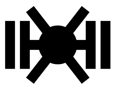

Für die Diffsperre, deren Schalterkappe mir noch fehlt, wollte ich eine vorhandene Kappe abschleifen und lasergravieren lassen.
Das Pictogramm habe ich schon als SVG erstellt:

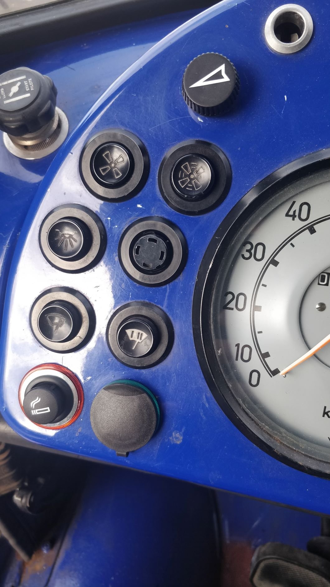

Ich hatte schon mit dem Lasergraveur hier vor Ort gesprochen. Er ist bereit es zu versuchen, ohne Garantie.
Ich werde also mal von einer meiner Kappen das Symbol abschleifen und es ausprobieren. Es stört mich, dass mein Diffsperrenschalter keine Kappe hat.
Kann allerdings, wie alle meine Projekte, etwas dauern :angel:

Mit einem gewissen Frust stelle ich fest, dass mein auf Taster umgebauter Schalter (A0005459211) nicht ins Armaturenbrett passt :wack:
Das Loch im Armaturenbrett hat einen Durchmesser von ca. 22 mm, der Schalter ca. 28 mm.
Bilder folgen wenn ich wieder zuhause bin...

#20 Beitrag von Pirx » 2020-12-05 16:56:35
flaming_homer hat geschrieben:
2020-12-05 15:33:43
Daniel

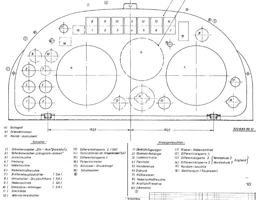

Hallo Daniel!
Da gibt es im gesamten, originalen B-Kurzhauber-Armaturenbrett genau eine einzige Schalterposition, die nur Durchmesser 22 statt 28 mm hat, und genau dort willst Du Deinen Schalter einbauen? :D
Nummer 7 ist gemeint, stimmt's?
Dann mußt Du das Loch halt aufbohren. Das geht gut mit einem Stufenbohrer.

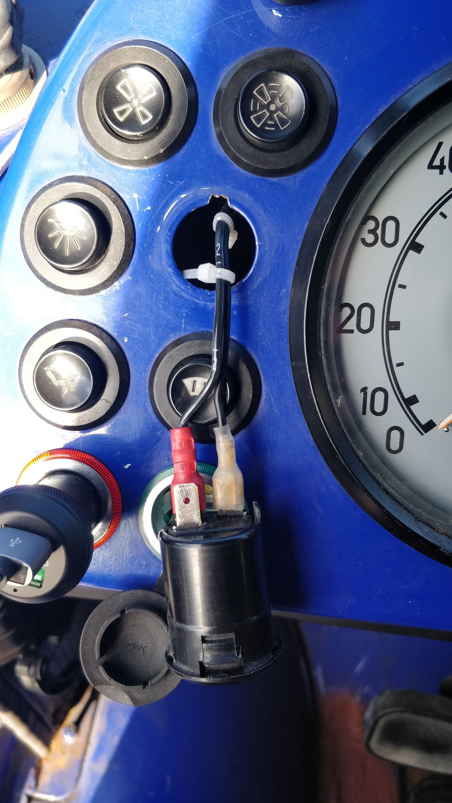

#21 Beitrag von flaming_homer » 2020-12-05 18:31:16
Für Neurotiker ist dieses Armaturenbrett ein Graus :motz:
Insbesondere die Positionen von Armaturenbrettbelechungshelligkeitsverstellung, Lüfter und neuem eckigen Warnblinkschalter stören mein Symmetriegefühl. Aber damit hatte ich wirklich nicht gerechnet!
Leider wurde dort für den alten Schalter eine Nase in das Loch gefeilt (siehe Bild), weshalb ich nicht glaube, dass ich das mit einem handgeführten Stufenbohrer hinbekomme.
Ich wäre für Tipps dankbar, wie ich ein möglichst sauberes Loch hinbekomme ohne dafür das ganze Armaturenbrett auseinanderbauen zu müssen!
Daniel

#22 Beitrag von flaming_homer » 2021-01-02 19:31:26
der Schalter ist drin, das hat trotz der eingefeilten Nase mit Akkuschrauber und Stufenbohrer ganz gut funktioniert:
Ab sofort muss ich mir irgendwelche anderen Schalterpositionen überlegen, oder ich mache die Zigarettenanzünderdosen wieder woanders hin. Allerdings machen die sich dort ganz gut (einmal 12V, einmal 24V).

Hallo Freunde der Kurzhauberschalter,
Ich bin auf der Suche nach dem Funktionsschema des Wischerschalters (4 Poliger An - Schalter).. Ist das einfach nur ein 2 poliger Ein-Schalter oder ist das etwas komplexeres?
Ich frage da ich plane den Schalter durch Relais zu ersetzen um einen Wischerintervall zu implementieren...
Viele Grüsse,
Flo
„Sagen, was man denkt. Und vorher was gedacht haben.“ (Harry Rohwolt)
Beiträge: 17917
Re: Schalter Armaturenbrett Kurzhauber
#25 Beitrag von Pirx » 2021-10-19 14:03:13
PaFlo911 hat geschrieben:
2021-10-19 12:23:28
Viele Grüsse,
Flo

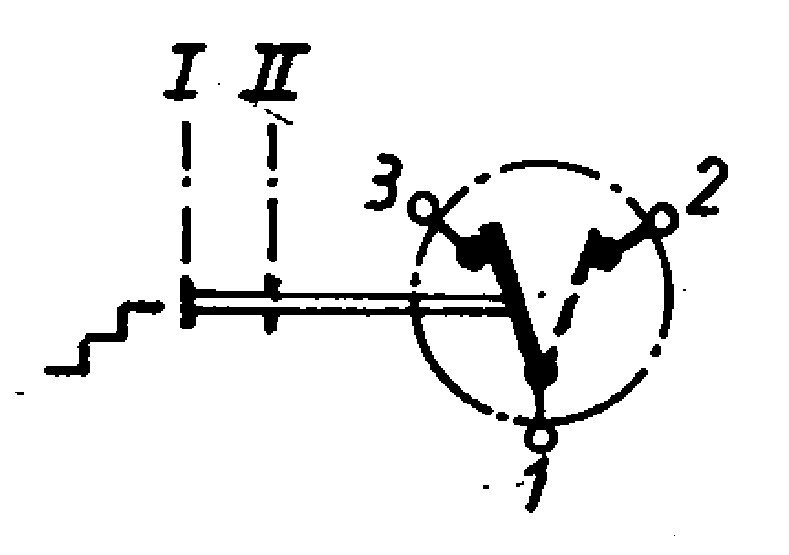

Schalter Scheibenwischer EIN-AUS:
Schalter Scheibenwischer LANGSAM-SCHNELL:
Der Schaltplan dazu ist Teil Deiner Betriebsanleitung.
