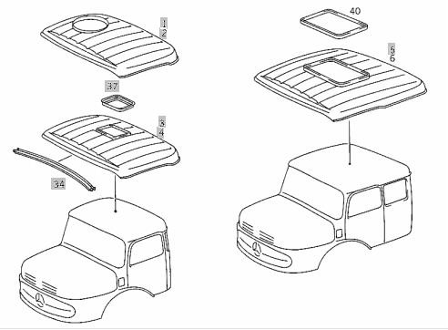

Ein mal kurz OT wo ich die Zeichnung grade sehe:
Gibt es Dächer mit Dachluke (1,2) direkt von MB ??? Ich dachte immer die gäbe es nur ohne Luke.
Freddy
- Beiträge: 17899
Re: Fahrerhaus Kurzhauber
Hallo Freddy!
Ja, es gab ab Werk Dächer mit Dachluke. Zumindest beim kurzen Fahrerhaus aber nur gegen Aufpreis, daher wohl selten zu sehen.
Pos. 1 und 2 ist die runde Dachluke fürs Militär, THW usw.
Pos. 3 und 4 ist die kleine Dachluke für die kurzen Fahrerhäuser
Pos. 5 und 6 ist die große Dachluke für die langen Fahrerhäuser

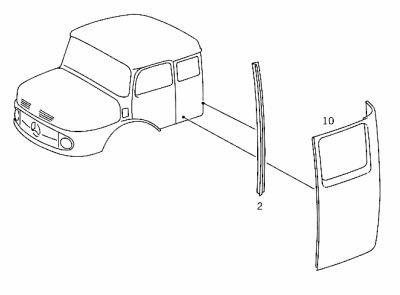

Die Außenbleche sind vorhanden (neu). Drei Stück ohne Boden, der wohl leicht nachzubauen sein soll. Soweit, so gut.
Die Verlängerung zur Fernfahrerkabine besteht jedoch nicht nur aus den o.g. Außenblechen, sondern anscheinend auch aus Innenblechen. Dabei muß es sich um mehrere kleine Verstärkungsbleche, ich vermute Profile oder Vierkantrohre oder dergleichen handeln. Diese Bleche würden die Karosseriebauer gern im Originalzustand einschweißen, sprich bei Mercedes kaufen.
Hier nun eine weitere Frage an Radio Eriwan:
Sind diese Innenbleche noch erhältlich?
Danke vorab.
Dsg

Hallo Dsg!
Anscheinend sind die Innenbleche nicht mehr erhältlich.
