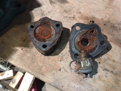

Moin, ich habe den 8.136 mit den Soma Achsen, da ist hinten ein Druckschalter verbaut, zumindest glaube ich das das Ding so heißt und bei dem sind die Kontakte völlig weg korrodiert. Habe mal ein wenig geschaut das Ding heiß wohl Druckschalter wenn ich die Zeichnung richtig verstehe mit der Nummer 81.255503-6094. Gewinde ist M 20 1.5 wenn ich es richtig gemessen habe. Hat jemand eine Idee wo ich solch ein Teil bekomme um nicht unbedingt bei MAN aufzuschlagen.

Habe das selbe Problem und bin anderweitig auch noch nicht fündig geworden... ist bei mir ebenfalls zerbröselt. Unter dem Schalter liegt eine Kugel die bei geschaltetem Diff den Kontakt auslöst.
( Heißt übrigens laut Ersatzteilliste tatsächlich Druckschalter)
