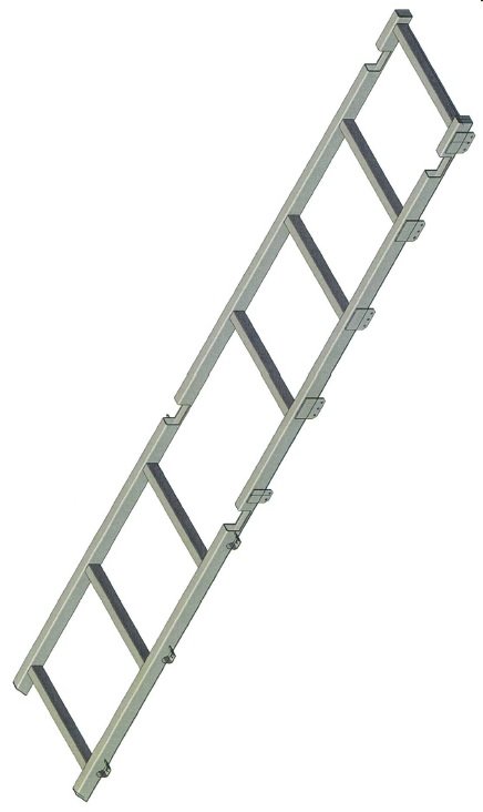

Hier wäre ein Bild des vorgeschlagenen Rahmens. Die Längsträger sind 100x60x6 Rechteckprofile. Bei den Aussparungen werden Containerlock-Traversen angebracht. Ich kann mir nicht vorstellen dass der Rahmen eine Verwindung des Fahrzeugrahmens zulässt ohne sich selber zu verwinden.

Hallo Wimey,
du hast Rohre als Längstäger gezeichnet, die sind verwindungssteif und dürfen ! auf keinen Fall ! fest mit dem LKW-Rahmen verschraubt werden.
Nimm unbedingt ein torsionsweiches Profil, i.d.R. sind C-Profile in derselben Stahlqualität wie der LKW-Rahmen geeignet und auch in den Richtlinien freigegeben.

Re: Zwischenrahmen (nicht) bis unter Fahrerkabine
Wenn die Container-Traversen korrekt angebunden werden kann das schon klappen.
Der gezeichnete Hilfsrahmen ist für eine Schubfeste Anbindung an den Fahrgestellrahmen gedacht. Oder einfacher ausgedrückt: der wird fest mit dem Fahrzeugrahmen verschraubt und versteift diesen zusätzlich, damit nichts mehr verwinden soll. Solche Hifsrahmen sind erforderlich für z.B. große Kranaufbauten, Betonmischer usw.
Für ein Geländefahrzeug, noch dazu mit einem leichten Wohnkoffer, ist diese Art der Hilfsrahmen-Anbindung absolut ungeeignet. Entweder Federlagerung oder Verwindungsfreie Lagerung (3- oder 4-Punkt).

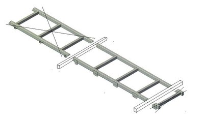

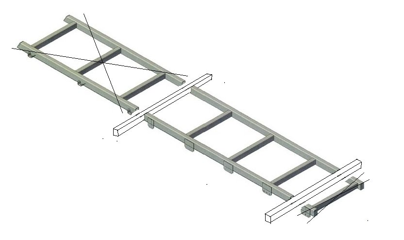

Tag Wiemy,
wie oben geschrieben... such dir jemand anderen. Der Handwerker hat sich auf das System mit dem Tüv eingeschworen. Handwerklich tolle Sache, aber für deinen Zweck ungeeignet.
Anbei mal ein Bild, was eigentlich reichen würde. Ok, die Befestigungen mit dem Federn habe ich noch nicht eingezeichnet....
