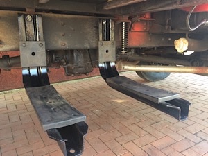

Re: Lagerung Mag Mercur
Moin Stef,
Wofür denn einen Hilfsrahmen?
Der Rahmen des Magirus Koffer ist doch gut- einfach drauf aufbauen, nachdem du die Federn mit den Bolzen verlängert hast
Thomas
Thomas
... Laschen etwas V-förmig auseinander laufen lassen, schon fädelt der Koffer zielstrebig am Fahrzeugrahmen ein ...
... weitere Modifikationen sind absolut nicht nötig ...
