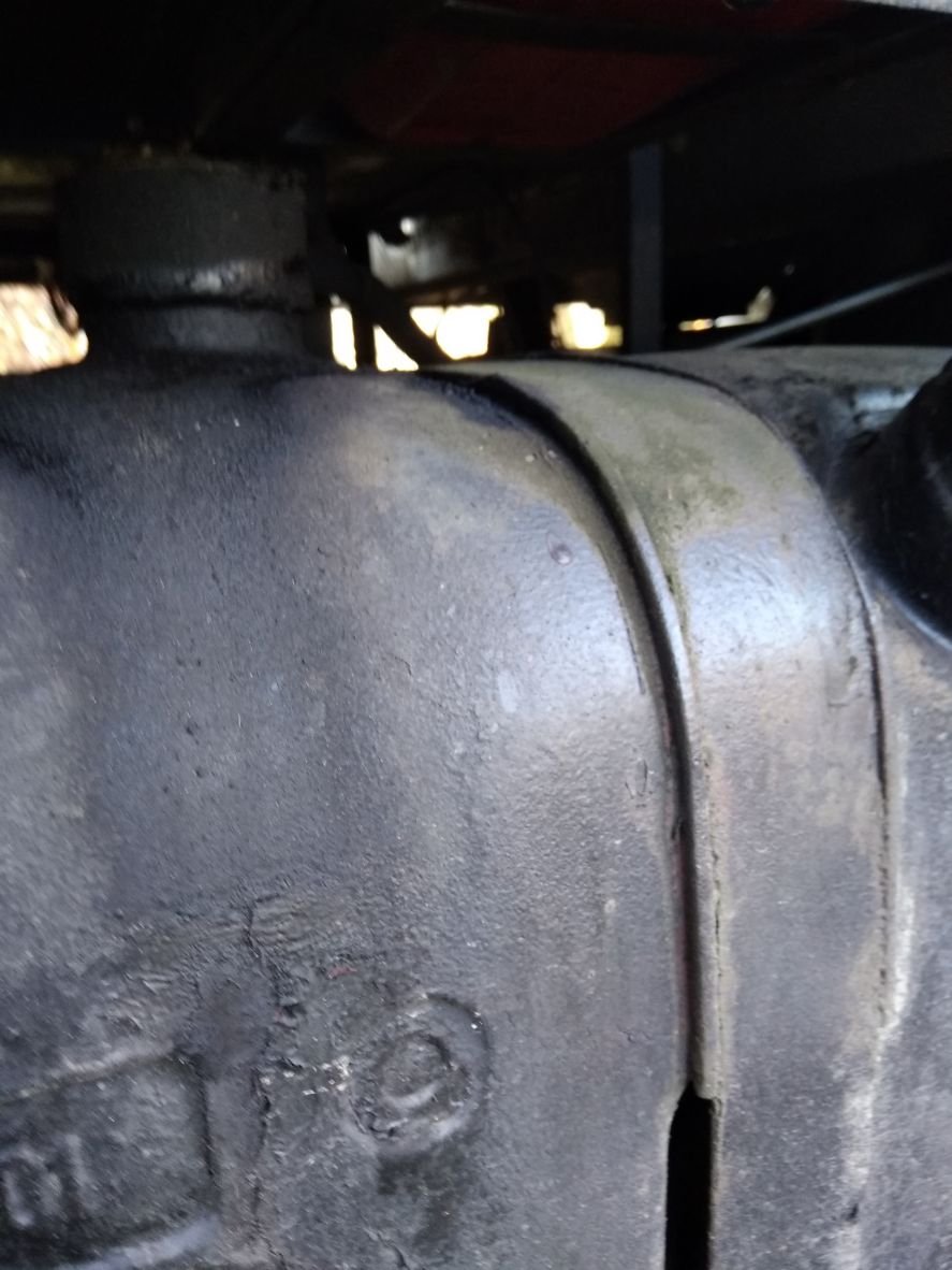

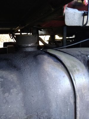

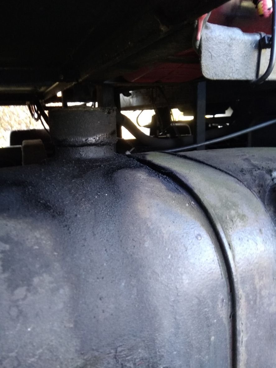

Ich wollte an unserem AL-28 den Zusatztank Typ: Mercedes 383 470 2101
als Haupttank benutzen. Dieser hat etwas mehr als 150 l Kapazität, ist aus Kunststoff und prima in Schuß.
Aber:
Wo installiere ich da den Tank-Geber, da der Anschluß für die Dieselleitungen in einem runden Sockel eingesetzt und auch drehbar ist .
Das sieht etwa so aus:
WK
Es ist der Stutzen links vom rechten Halteband.
Hin- und Rücklaufleitung sind dran, müsste ich aber neu machen.
(Sorry für die miese Qualität der Photos !)
Vielleicht hat ja von Euch eine eine Idee.

an dem Flansch hängt normalerweise auch der Geber dran. Da müsste also auch ein Elektroanschluss zu finden sein.

stimmt, ich habe nochmal bei Sonne nachgeschaut; der Stopfen ist eine Mischung aus Bajonett- und Klauen-Kupplung wie bei Kühlerdeckeln.
Ich werde mal den Tank entleeren und ihn dann lösen und etwas nach außen ziehen, damit der Stutzen zugänglich wird. Dann kann man ihn wahrscheinlicj mit Drehen und Drücken öffnen.
Mal sehen, was dann da drin eingebaut ist.
Wenns wen interessiert, kann ich ja noch Fotos einstellen.
Vielen Dank nochmal,
WK.
