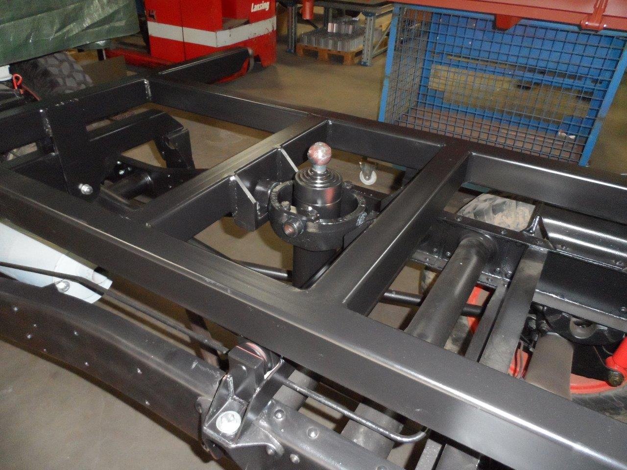

neben tausend anderen Sachen beschäftige ich mich immer noch mit "meiner" Kofferlagerung. :blush:
Mein Koffer - ein tschechischer Militärkoffer - kommt von Hause aus mit einer Vierpunktlagerung. Diese möchte ich gerne übernehmen und daher mache ich mir schon länger Gedanken wie ich den Koffer auf meinen Laster krieg.
Dummerweise sind die Lagerpunkte durch den Koffer vorgegeben; nur die Position auf dem Fahrzeugrahmen ist ein bissl flexibel.
Ich habe hier verschiedene Tröts z.B. vom Brezzi aufmerksam verfolgt und wollte zunächst den "gleichen" weg gehen.
Beim Stöbern im Netz bin ich auf eine "Umsetzung" der Rautenlagerung mittels Flanschgelenk gestoßsen. Anstatt der Wippen wurden Flanschgelenke eingesetzt.
Flanschgelenke erlauben einen Längenausgleich in Längs- und Querrichtung...
Meine Diskussionsanstoß - ist das die "bessere" Lösung um der Längenänderung durch Verschränken des Rahmens zu begegnen (wenn man denn ausserhalb der neutralen Faser dreht)?
Grüßle Frank

Ist schon Wahnsinn, was man mit alten Kreuzgelenken alles anfangen kann...... :joke: :eek:
Ob da wohl jemand sich in das Thema vor dem Bau ein wenig eingelesen und es dann wenigstens ansatzweise verstanden hat....? :idee:
Ich für meinen Teil wäre bei der Umsetzung vorsichtig. :angel:

Da seine Story nun vor rund drei Jahren endete, stelle ich mal die Vermutung in den Raum, dass er entweder noch nicht fertig ist und keine weiteren Bilder eingestellt hat, oder aber, dass er Schiffbruch erlitten hat und das nicht in einem Formum kundtun will...... :angel:
Die Lager sind ähnlich wie bei einem hinlänglich bekannten "Aufbauer" aus Berlin weit oberhalb der Null des Haupt-/oder Hilfsrahmens, auch ist einem Ausgleich nirgendwo Rechnung getragen worden. Daher liegt mir meine zwei These nahe....
Ist der Hauptrahmen zu schwach, so bleibt der Koffer heil - anders herum bleibt der Rahmen erhalten und im Koffer sind keine rechten Winkel mehr vorhanden :eek:

Wenn es zwei gekoppelt Kreuzgelenke wären, könnte es gehen.... Aber dann liegt auch eine nicht zu unterschätzende Belastung auf der mittleren Festlagerung in Bezug auf Verdrehungen....
Abenteuerlich.....

Wenn man so etwas macht, dann muss es einen stichhaltigen Vorteil geben. Den sehe ich nicht. Kürzlich hatten wir im einem anderen Beitrag die Diskussion wegen dem Längenausgleich und dabei festgestellt, dass die Ultrabuchse, die Mercedes in der Zetros ALR für eine Rautenlagerung empfiehlt, einem ausreichenden Längenausgleich gewährleistet. Hinzu kommt die Dämpfung durch die Ultrabuschse gegen Wankbewegungen des Aufbaus (richtig konstruiert und montiert vorausgesetzt (kein Spalt, Bolzen fest angezogen.))
Die Dämpfung ist bei der Konstruktion mit einem Flanschgelenk nicht gegeben, was ein Nachteil ist.

In der Mitte könnte ich mir sowas noch vorstellen.
Aber aussen wurde ich Gummibuchsen, welche eine axiale Verschiebung zu lassen, verbauen.
Oder so:
4-Punkt Lagerung mit Anschweissaugen Unterlenker Traktor mittig.
