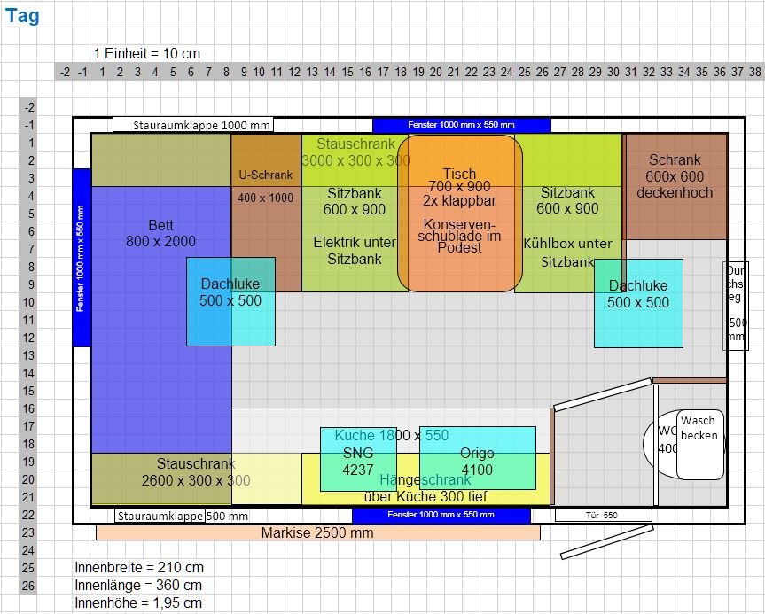

Zu Fuß auf jeden Fall. Wenn ihr da übernachten wollt wird naturgemäß ein Obulus fällig. Und gerade in Bad Kissingen ist frühes Erscheinen Pflicht, da extrem voll.
Um Aufbaulänge zu sparen aber trotzdem ein festes Bett zu haben kenne ich folgende Möglichkeiten:
- festes Doppelbett
- Stockbetten
- Ausziehlattenrost
- Hubbett vom Dach runterlassen
- Bett an die Rückwand geklappt und zum Schlafen in die Horizontale bringen
Wir planen anstelle von einem 1,40 m breiten festen Bett einen Ausziehlattenrost mit 2 mal 80 cm x 200 cm. Somit kann unser Koffer 60 cm kürzer sein. Nur mal so als Anregung.
Der Bereich Durchgang/WC ist noch nicht ganz fertig skizziert.
