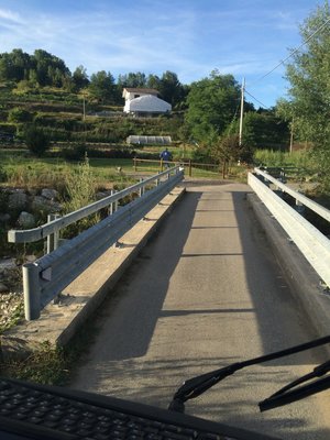

auf dieser Brücke in Italien hätten wir mit 2,50m Kofferbreite keine Chance gehabt. Wir hätten ca. 40km zurück fahren müssen.
Kein Hinweisschild hat vorher gewarnt. Mit unserem 2,30m Koffer und der schmäleren Spur war es zwar etwas mühsam (rechts und links noch ca. 5-10cm), aber wir kamen drüber. In Städten (z.B. in Marokko) gabs auch schon öfter Situationen, wo mich diese 20cm gerettet haben.
Ich möchte keinen breiteren Koffer haben.
Willi

40 km - na das ist natürlich ein Skandal im Urlaub!Willi Jung hat geschrieben: ↑2019-01-17 21:47:56Hallo Lucas,
Willi
Bei dem ganzen zeitlichen Druck den man da hat.
Es wird immer einen Weg geben der zu eng ist. Für kleine Fahrzeuge gibt es auch Flüsse oder Senken die zu hoch/tief sind.
Es gibt auch Bachbetten die zu Steil für den Überhang vieler sind. Sagt am Ende des Tages nur nicht viel aus.
Kleine Wege und schmale Pässe sind wir mit dem G schon viel gefahren. Da wäre es für deinen Steyr bestimmt auch zu eng gewesen.
Ich habe auch am Transfăgărășan oben vor dem Tunnel schon herum gedreht. Der war etwas niedrig.
War trotzdem sehenswert.
