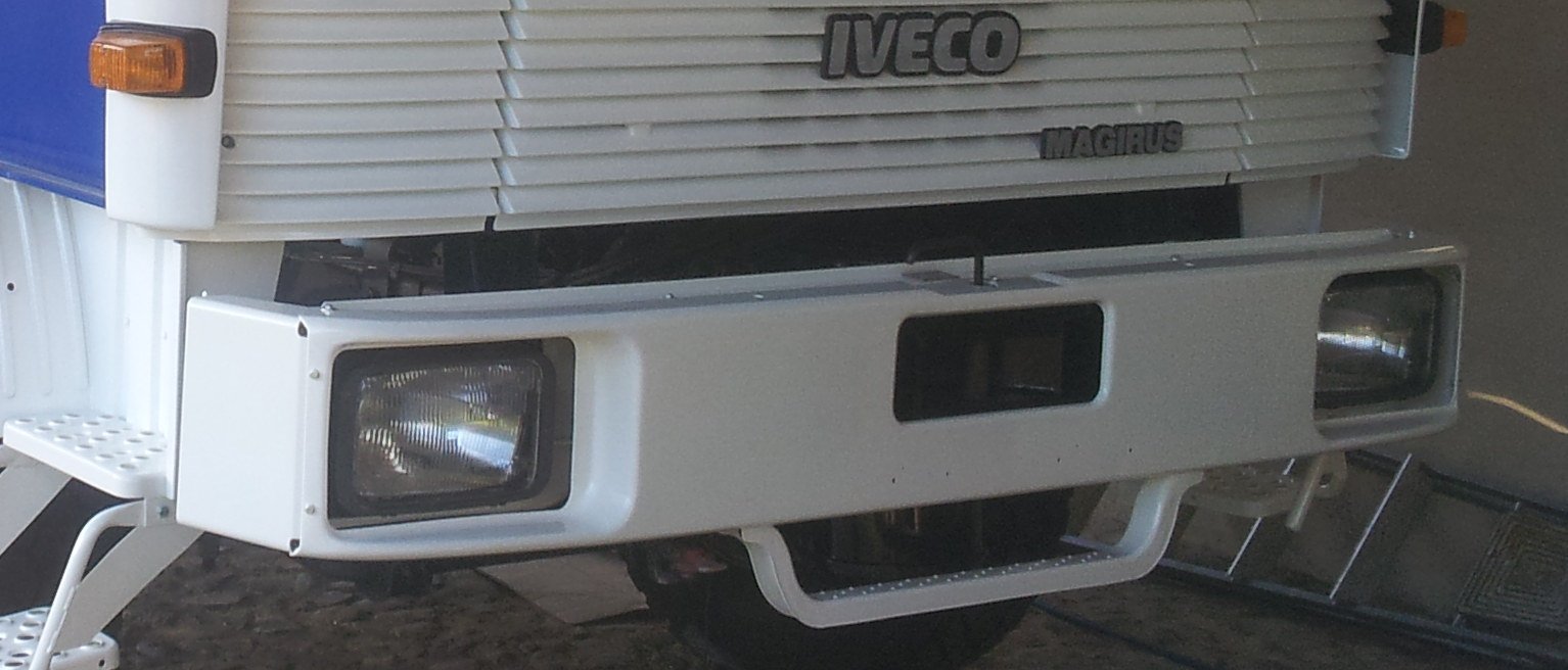

Vielleicht hilft dir das.
Ingo

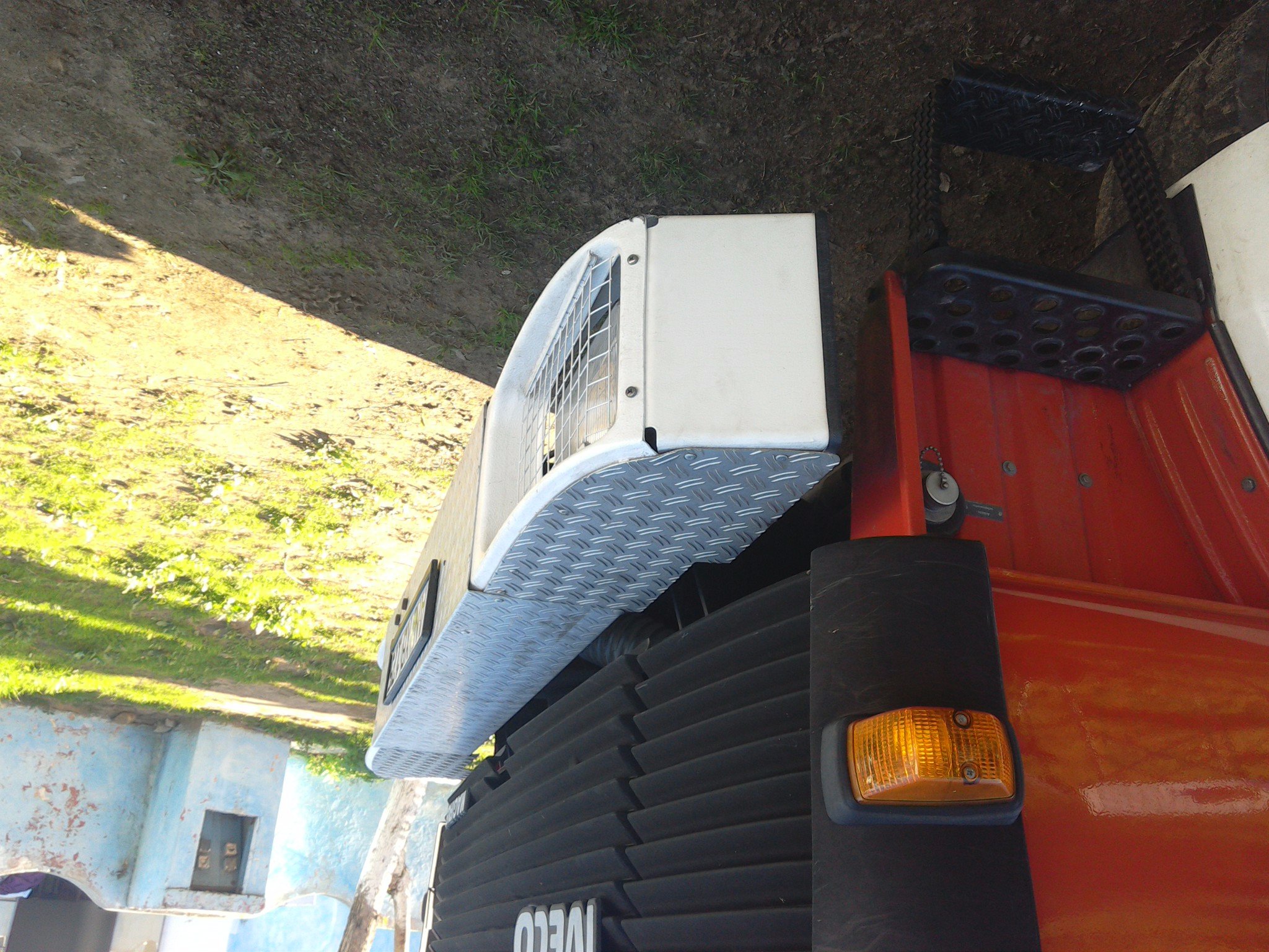

Natürlich mal wieder beim Über tragen gedreht.
Warum ist mir schleierhaft, im Tablett war es richtig

Hallo Danke fürs Bild, die Stoßstange habe ich ja auch zurzeit montiert.
Hatte mir aber eine vom THW besorgt, die mit dem Rahmenkopf bei mir ankam. Dieser scheint kürzer zu sein in der Länge.
Gruß Sven

Hallo Sven,
Rahmen zu lang? Glaube ich nicht. Beim THW steht die Stossstange ebenfalls ziemlich weit raus (Bild). Ist allerdings nicht bis zum Fahrerhauis hin abgedeckt. Ich meine es passt ein 110mm Ansaugschlauch noch nach oben durch (hatte mal darüber nachgedacht). Anders als bei der FW ist in der Stossstange ein Zugmaul intergriert (6t ?). Wenn du das dabei hast? Lottogewinn, gleich die Bergehilfe dabei.
Gruß, Carsten
Gruß, Carsten
