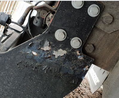

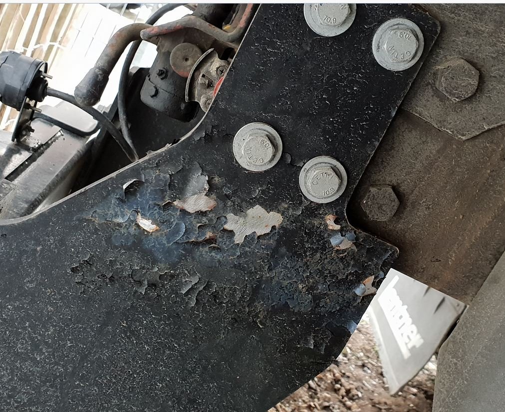

1. Vereinbart war das Vorbohren der Montageträger auf das Rahmenlochbild der Schäkelaufnahme.
Das hat problemlos und sauber funktioniert.
2.Vereinbart war längere Schrauben beizulegen, damit die Schäkel wieder befestigt werden können.
Das hat nicht funktioniert, in der Tüte waren nur die Originalschrauben, im Vertrauen habe ich das nicht nachgeprüft - mein Fehler..
3. Im Lieferumfang auch ein Kabel von der 12V Steckdose am Laster nach unten zur Anhängerkupplung.
Nanu Stecker geht nicht rein? Ach so, verdreht zusammengeschraubt vom Profi, liess sich ändern, nicht schlimm.
Gut dass ichs vor dem TÜV getestet habe.
4. Im Lieferumfang eine Kugelkopfkupplung 8 Loch höhenverstellbar mit D-Wert 17,5. Wir erinnern uns oben waren 3,5t Anhängelast gefordert. Ich habe natürlich nicht gesagt dass mein 90-16 7,5t hat, er musste von 9t ausgehen. Ich war mit dem Fahrzeug bei ihm vor Ort zur Abholung weil Kupplung gross und schwer und so weiter.
Nach Anbau wollte ich alles nochmal prüfen um keine Überraschungen beim TÜV zu erleben und rechnete die D-Wertformel aus. Kam 23,4KN raus. Da ich kein Profi bin zweifelte ich an mir und fragte rück. Das passt schon so und reicht dicke war die Antwort. Und wenn mein Prüfer damit Probleme hat soll der den TÜV blabla anrufen und den Herrn trallala verlangen am Telefon. Ich denke mir hmmm TÜV Termin mit Ansage versemmeln bei Zeitnot wegen Anhänger gekauft ist irgendwie dumm. Den Kollegen juckts ja ned wenn ich TÜV zweimal bezahle und dabei eine Woche verliere. Mich aber sehr wohl. Also TÜVi um Rückruf gebeten und euch hier abgefragt. Unisono kommt immer ein viel zu kleiner D-Wert der AHK raus.
Den Kollegen informiert mit der Bitte um eine Idee zur Bereinigung der Sachlage und Hilfe rechtzeitig bis Mittwoch.

Beim Umbau der Elektrik habe ich dann noch gesehen, dass das mitgelieferte Kabel vom "Profi" beim Abmanteln auf allen Adern so tief eingeschnitten wurde, dass an allen Adern die Drähte unisoliert freiliegen.
Insgesamt reife Leistung vom "Profi", Gute Nachprüfung von mir und trotzdem TÜV Termin gehalten und erfolgreich beendet.

Servus beisammen,
nachdem die Anhängerkupplung jetzt seit Dezember quasi einen einzigen Winter dran ist sieht das Ganze beidseitig wie folgt aus: Interessant warum dort die Farbe jetzt abblättert?
Hat der Profi dort beim Bohren zu viel Hitze erzeugt oder hat er geschweisst und geschliffen wie das aussieht?
Oder kommt das in dieser Qualität von Westfalia?
Was meint ihr?
Ich habe Angst zu Reklamieren, sonst werde ich wieder als Depp hingestellt.
Ich weiss noch beim letzten Telefonat sagte er er war bei der Email schlecht drauf weil er sich über einen anderen Idioten geärgert hat.
Ob ich dann der eine Idiot war kann ich nicht beurteilen....
Wahrscheinlich habe ich das Teil zu schnell angeschraubt
Haltet euch also immer an die Profis, dann ist alles sauber gemacht und ihr spart euch viel Ärger
Unglaublich oder?
Gruss Bernd.
Was meint ihr?
Unglaublich oder?
Gruss Bernd.
Re: Anhängerkupplung DWert - Update Eintragung erfolgt
Kann es sein, dass die Teile nur grundiert sind oder nur für den Transport rostgeschützt? Und im „richtigen“ Betrieb muss ein ordentlicher Lackaufbau her (ist ja auch eine exponierte Stelle)?
Gruß, Marcel
Gruß, Marcel
- Uwe
- Beiträge: 11183
genau
nope das ist Lack.
für mich sieht das nach einer minderwertigen Pulverbeschichtung aus.
Die kann, wenn sie unterwandert würde, so aussehen.
Einfach mit einem gescheiten Lack lackieren, dann sieht das wieder knorke aus.
