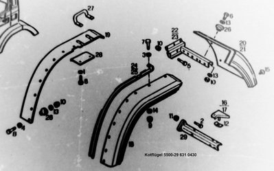

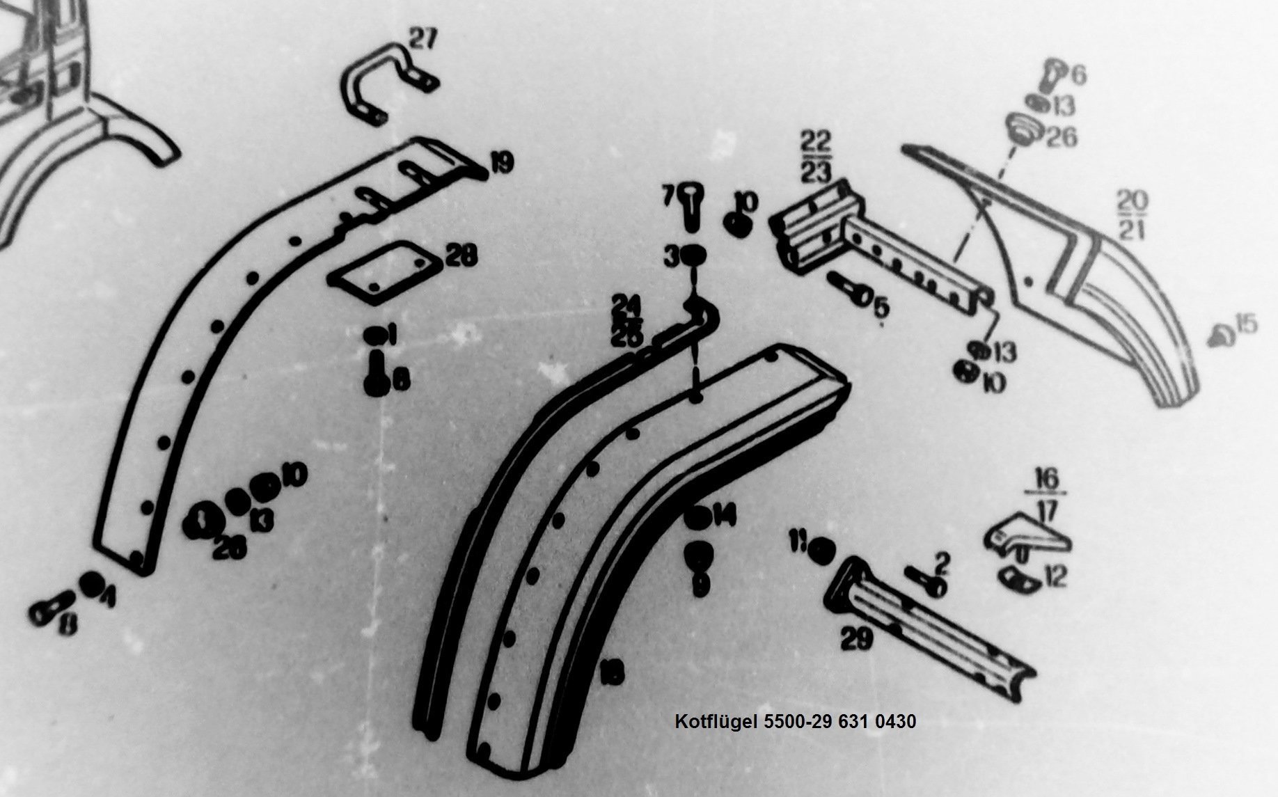

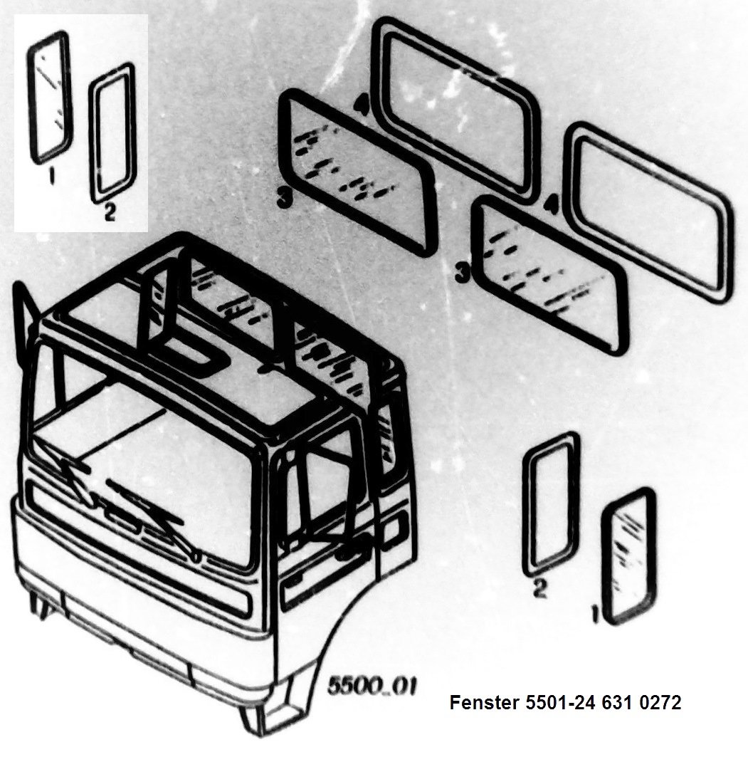

Noch ne Frage hintendran:
In welchem Themengebiet kann ich meine selbstgemachten Microfiche-Ersatzteilliste reinstellen ?
Beispielfotos:
