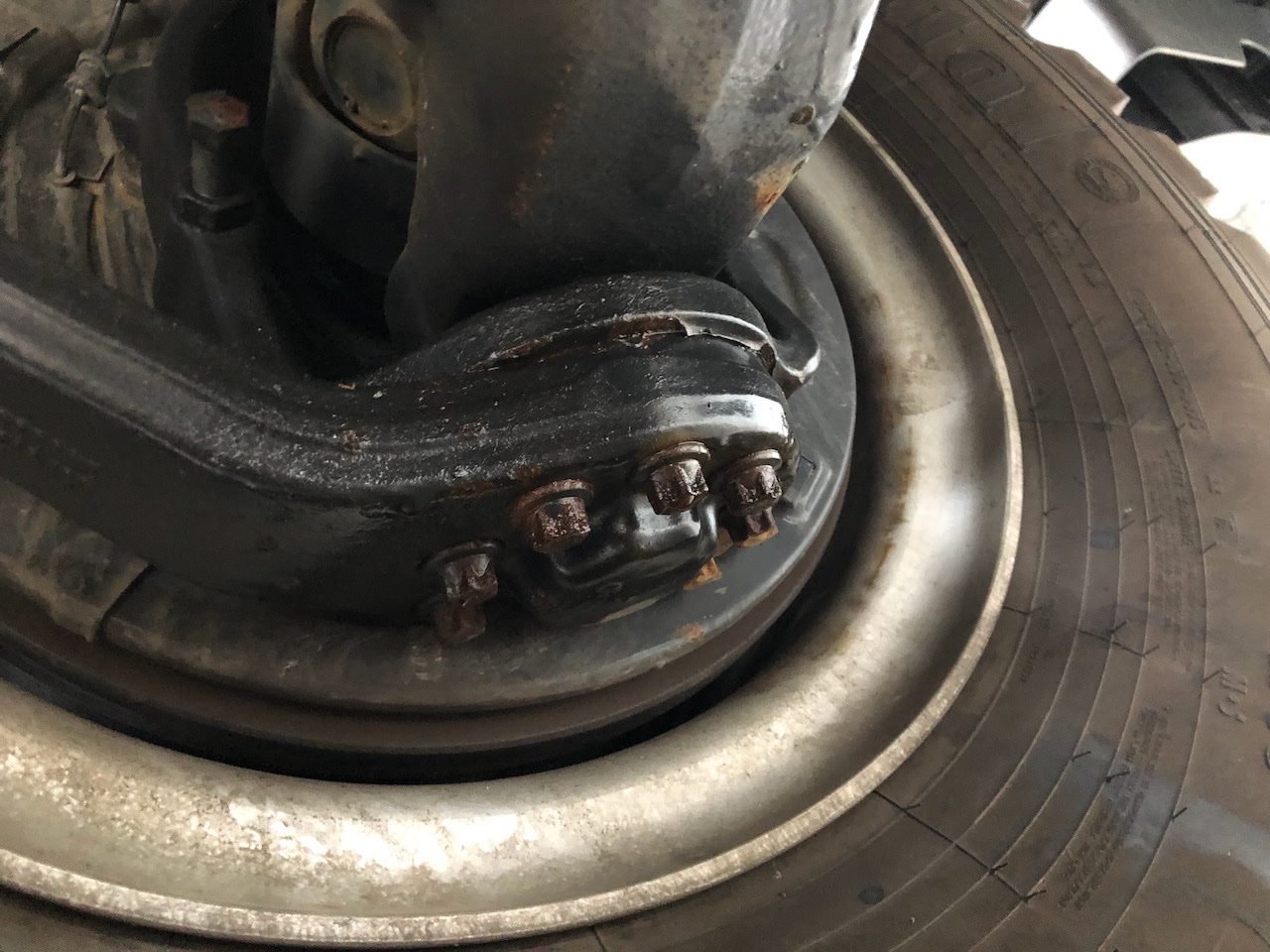

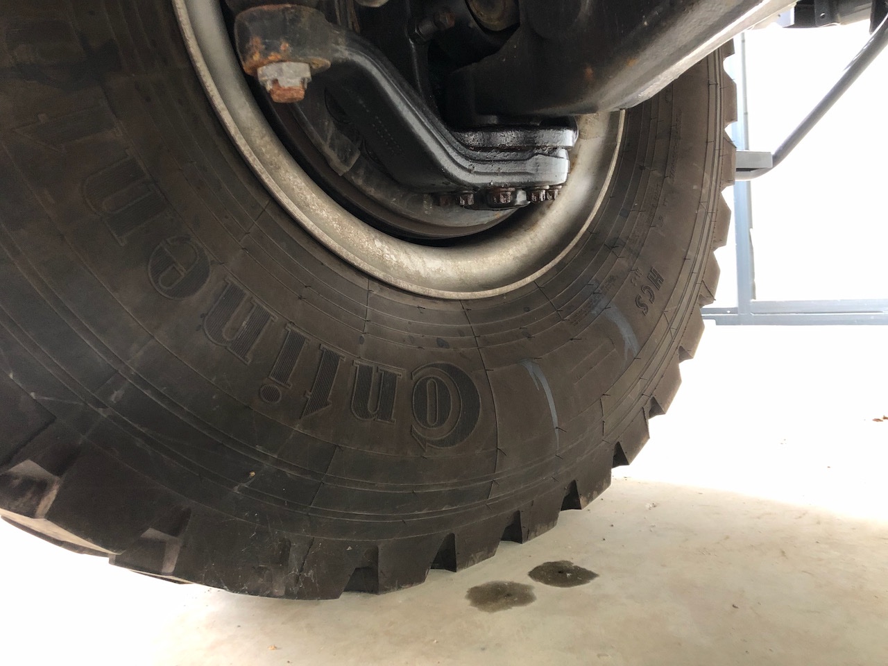

Hallo Zusammen,
hiermit mal ein Beitrag bzgl. Problemen und Risiken bei Neuerwerbung und anhängiger Bauzeit. Den TGM habe ich 2015 abgeholt und habe Ihn 2016 zum Aufbauer überführt. Dort wurde er bis zum Sommer 18 gebaut und danach die erste Testreise durchgeführt. Sooo und jetzt hat er nach 7500km die erste Inspektion erhalten die leider einige Auffäligkeiten zu Tage brachten... :eek:. Es handelt sich dabei um Undichtigkeiten. Also da wäre das Getriebe, vorne links die Welldichtung, Motorüberwanne und der Verschlussdeckel der Sperre.
Alles nicht tropfend aber deutlich sichtbar. Der Kostenvoranschlag beläuft sich brutto auf 5000.- brutto :wack: :wack: .
MAN bietet 25% Kulanz.
Finde ich extrem ärgerlich. Wedi könnte ich ja noch halbwegs verstehen aber. Motor/Getriebe geht ja garnicht. Ich such jetzt mal Wege den Kulanzantrag nochmals zur Prüfung zu bringen.
Gruß Axel

ich hatte bei meinem TGM (Bj. 2014) auch nach <10.000km eine defekte Achsdichtung vorne rechts. Wurde zu 100% auf Kulanz abgewickelt. Es lohnt sich hartnäckig zu sein und gegebenenfalls eine Ebene höher als beim Werkstattmeister nachzufragen... Die Achsdichtungen sind bei der Baureihe keine anscheinend Seltenheit...
Viel Glück!

Sehr bekannt, allerdings kenne ich 5 Falle, alle auf BL vorne links oder rechts.
Seit 2008 hat sich nichts verbessert. Auch bei Euro 6
Meistens Garantie 100%, ein paar mal zu spatt und dan mit 50% Kulanz.
Problem tritt auf zwischen 5000 bis 25000km, nachher nicht mehr.

ich hatte an meinen MAN TGM 13.290, EZ 2015, Inbetriebnahme nach Kofferbau 2017, nach ca. 24.000 km und knapp 3 Jahren nach Erstzulassung, die gleichen Probleme. Festgestellt wurden die Undichtigkeit der Achswellen an der Vorderachse sowie an den Radnaben an der Hinterachse. Außerdem waren das Getriebe, die Ölwanne sowie der Luftpresserstutzen undicht.
Glücklicherweise wurden diese im Rahmen des Kundendienstes bei einem MAN Servicepartner festgestellt und behoben. Wegen einer Garantieverlängerung, die die entsprechenden Teile umfasste, wurden die Arbeiten ohne irgendwelchen Diskussionen durchgeführt. Angegeben wurden der Aufwand mit ca. 7.500,- € für Material und vier Manntage Arbeit.
Erklärt wurden die Mängel als Folge der langen Standzeiten vor und während des Kofferbaus, wobei ich den Eindruck hatte, dass die Mängel an sich in der Werkstatt „wohl“bekannt waren.
Dietmar

So weit wir sehen können werden die Dichtungen ersetzt durch identische OEM Ersatzteilen.
Hier Reparatur Antriebswelle undichtheit bei VA von 13T mit BL

Ich hole das mal aus der Versenkung… weil ich gestern mal wieder Öl unterm Fahrzeug gefunden habe. Es sieht so aus das der Wedi links wieder Öl verliert.
Gehalten hat’s demnach 18 Monate bzw. 18000km….
Fragen:
Es gibt doch auch Gewährleistung auf Reparaturen - oder?
Wenn dem so ist, muss eine Gewährleistungsleistung bei dem ursprünglichen Händler gemacht werden oder kann ich das auch bei meinem MAN Händler um die Ecke einfordern? Wie wäre dann der Ablauf bzgl. Kosten?
Fotos kann ich demnächst einstellen.

.... Dann müsste man jetzt mal schauen WARUM der linke Wedi wieder Öl verliert...
... Radialspiel der Welle ?
... Dichtflächen in Ordnung ?
Sehr ärgerlich ....
Fragen:
Axel
Werde in den kommenden Tagen zum lokalen Händler fahren - lt. MAN-Händler in Süddeutschland würde die Reparatur bei gleichem Fehler auf Garantie gehen...
