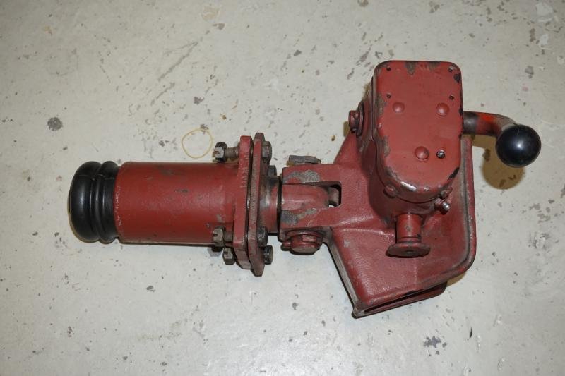

ich hatte vor einiger Zeit meine AKH abgeschraubt, weil ich mir bei der Blecharbeit am Aufbauheck daran regelmäßig die Rübe angehaut habe. Das ist das gute Stück:

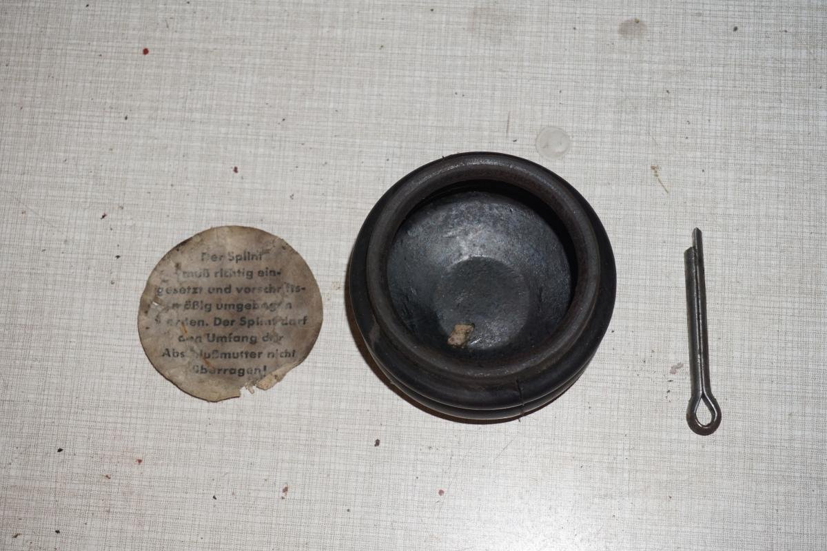

Beim Abbau hab ich folgende Kurioität entdeckt:
Unter der Gummikappe befand sich ein Stück Papier mit Montagehinweis. Der Splint war nur gesteckt und die große Kronenmutter ließt sich mit der Hand losdrehen. :eek: Da war wohl der Mutternanziehmensch bei Magirus grad aufn Klo. Außerdem ist die Befestigungsplatte falsch rum montiert gewesen. Die hat eine Nase, die laut Abbildung in der Bedienungsanleitung auf der Seite mit dem Gehäuse mit dem Bolzenmechanismus sein soll, war bei mir aber genau anders rum. :wack: Und da sage mal einer, früher wurde sorgfältiger gearbeitet. Zum Glück ist die AHK wohl nur spazieren gefahren worden.
Nun will ich die AHK wieder montieren. In der Bedienungsanleitung steht: Kronenmutter gut festziehen. Was heißt das?
Leider ist die Kronenmutter SW46 nur mit einem Gabelschlüssel zu betätigen - Drehmomentschlüssel scheidet leider aus.
