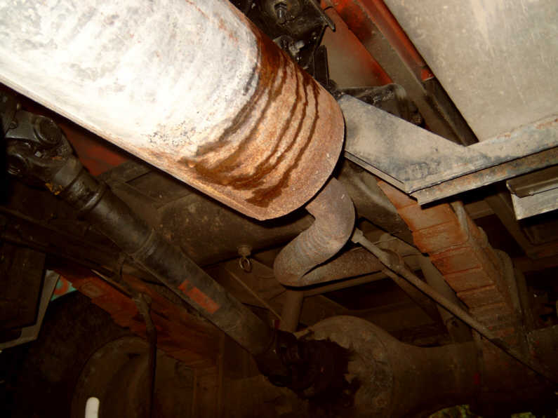

ich will ein LF8 auf Basis eines Magirus Deutz 110D7FA ersteigern, was heute von einer Feuerwehr veräußert wird (Baujahr 1972). Da der für den Verkauf Zuständige eine Woche im Urlaub war, konnte er erst heute überprüfen, was am Fahrzeug an Hebeln vorhanden ist, bei meiner Besichtigung hatte ich diesen Punkt leider vergessen, da es nicht das Einzige LF8 war, das ich mir an dem Tag angesehen hatte. Beim anderen LF8 konnte man den Hebel für die Diff-Sperre in zwei Raststellungen einlegen, woraus ich schloß, daß zwei Sperren verbaut sein müssen. Allerdings muß man den Hebel mit Gefühl ziehen, sonst verpasst man die erste Raststellung(und bemerkt es nicht mal).
Nun habe ich Antwort, daß der Hebel von dem LF8, das ich haben möchte, nur eine Raststellung hat (offensichtlich gibt es keine Dokumentation diesbezüglich...)
Ich dachte, zumindest die Fahrzeuge gleichen Baujahres hätten die gleiche Ausstattung bekommen?
Jedenfalls habe ich ein Bild von der Hinterachse gemacht, auf dem vielleicht für das geübte Auge entscheidbar ist, ob da eine Diff-Sperre sitzt oder nicht. Da ich noch kein Auto mit Quersperre hatte, kann ich das nicht mit Sicherheit sagen.
Was mir nichts sagt ist der Seilzug, der von hinter dem Luftkessel kommt und zum Diff runter geht. Ansonsten ist mir nichts aufgefallen...
Der Laster ist von der Substanz her in einem wirklich traumhaften Zustand. Hier ist mir ansonsten nichts aufgefallen, was einer Überarbeitung bedürfte...das spricht schon viele Worte, aber zwei Sperren wäre schon was Nettes, für mich wohl ein Grund, nicht zuzuschlagen.
Reicht das Bild, um eine Aussage zu treffen? Wer kennt sich aus! Felix?
Bis 16 Uhr muß das Gebot abgegeben sein...
Danke!!
UdoBild

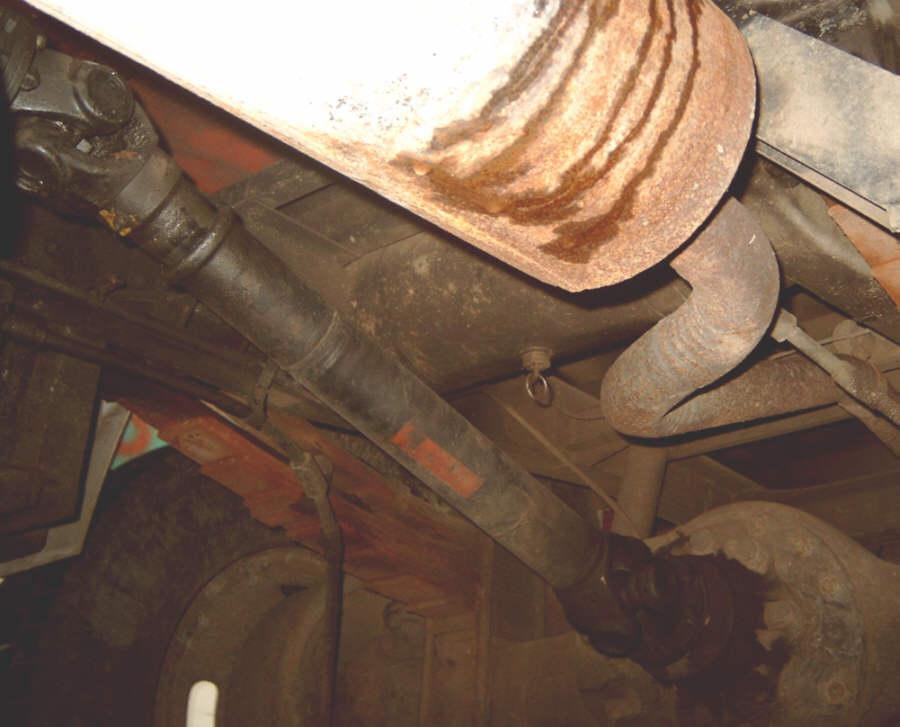

#2 Beitrag von Udo » 2008-03-31 11:26:12
Noch ein Bild...Hinterachse von hinten, leider ist das Diff nur halb drauf.
PS: Die Bilder habe ich noch in deutlich besserer Auflösung, falls es Zweifel gibt. Da kann man evtl. nochwas machen...

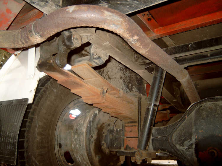

edit: und nochmal das erste Bild etwas bearbeitet:

felix
Beiträge: 5923
Wohnort: Kalletal
#3 Beitrag von felix » 2008-03-31 11:57:54
Sorry Udo,
auf den Bildern ist genau die entscheidene Stelle von dem Flansch verdeckt. Ich brauche ein Bild von links, dann kann ich dir etwas Sicheres sagen.
Das Ding vom Luftkessel könnte alles Mögliche sein.

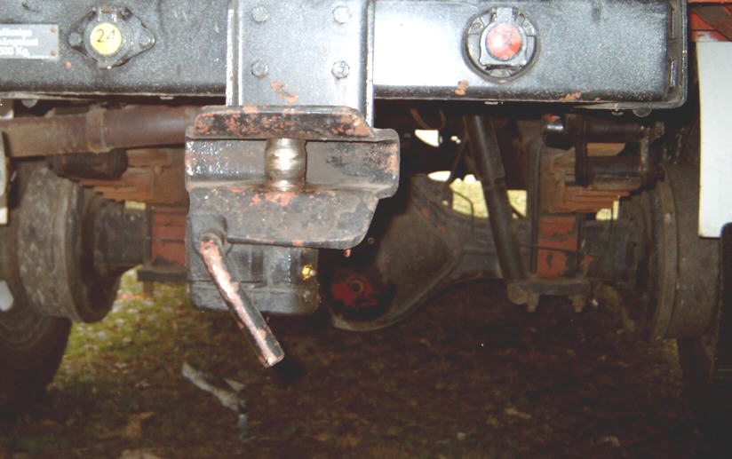

#4 Beitrag von Udo » 2008-03-31 13:39:16
Hallo Felix,
noch ein letztes Bild gefunden, auf dem man vielleicht etwas Näheres erkennen kann. Wieder die Hinterachse von hinten, allerdings diesesmal die in Fahrtrichtung rechte Seite. Auf der Oberkante lässt sich ein Gehäusedeckel (oder Ähnliches) erkennen, der von vorne montiert sein muß. Ist es das?
Damit weiß ich natürlich noch nicht, ob auch eine eingebaut ist, oder?

#5 Beitrag von Wolf » 2008-03-31 21:39:19
Hallo Udo,
die Betätigung der HA-Sperre ist in Fahrtrichtung rechts vom Antriebsflansch. Es muss dort ein Druckluftschlauch und ein elektrischer Kontakt für die Kontrollampe angeschlossen sein. Die Typen ohne Sperre haben dort nur einen Blinddeckel. Da ich auf den Bildern keine Zuleitungen in die Richtung finde, um die Stelle selber hast du sauber drum rum fotofiert, wahrscheinlich eher nein.

#6 Beitrag von Udo » 2008-03-31 22:34:24
Hallo Wolf,
ja naja, ich wußte irgendwie vorher nicht, daß das Thema diskussionswürdig wird :wack: :wack:
Und ich hab Bilder gemacht bis die Kamera voll war, dann hatte ich genug...
Ich wüßte aber nicht, daß ich einen Druckluftschlauch dorthin gesehen hätte. Wohl also nein. Der Preis ist halt echt heiß, wie ich finde, und sooooooooooooooooooooooooooooooo dringend hab ich's mit der Hecksperre dann auch nicht, wenn man mal ehrlich ist...
Mal sehen.

felix
Beiträge: 5923
Wohnort: Kalletal
#9 Beitrag von felix » 2008-04-01 11:10:16
auf dem Bild von hinten ist irgend etwas an der Achse zu erkennen. Eine Sperrenbetätigung wie ich sie kenne ist das aber nicht, die ist von hinten nicht sichtbar. Ich tippe auf ein Blech, um den Bremsschlauch zu halten.
Wenn in dem Diff keine Sperre vorbereitet ist, wovon ich bei der mit dem Merkur identischen Achse ausgehe, dann lässt sich da auch nix nachrüsten. Du müsstest Diffs z.B. aus dem 130er einbauen, die aber ad hock nicht in dne Achskörper passen. Die einzige und einfachste Möglichkeit für Sperren (Eh nur HA) ist da in meinen Augen ein kompletter Achstausch.
Der einzige Vorteil zum Merkur ist, dass hier die Diffs meist schneller untersetzt sind.

#10 Beitrag von Hubert » 2008-05-05 23:00:32
Hallo Udo
Auf den Bildern sieht man die Seilzüge für die Handbremse, denn die ist beim 110 er mechanisch. Der hat mit sicherheit keine Diff-Sperre. Die zwei Hebel, einer grün, einer weiß. Grün ist Mittensperre und weiß ist Geländeuntersetzung und die hat eine Leerlaufstellung, nur im Stand schalten sonst gibt es komische Geräusche vom Verteilergetriebe. :wack:
