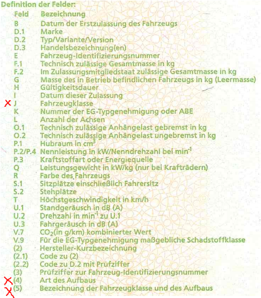

hier noch die Übersicht der Fahrzeugklassen
https://www.kba.de/DE/Statistik/Bekannt ... onFile&v=6
bitte selber mal einlesen, bei uns im Feld J und (4)
Feld J und (4)
Feld J und (4)
Definition der Felder

Aha, d.h. strenggenommen ist eine Umschlüsselung erforderlich - hm, da wird der TÜV sicherlich wieder das Unterfahrschutzthema aufgreifen :sick:
siegerland
Beiträge: 894
Re: Zwischenrahmen München / Landsberg am Lech
#10 Beitrag von siegerland » 2018-08-21 16:04:51
Ja, an dem Thema kommst Du nicht vorbei
