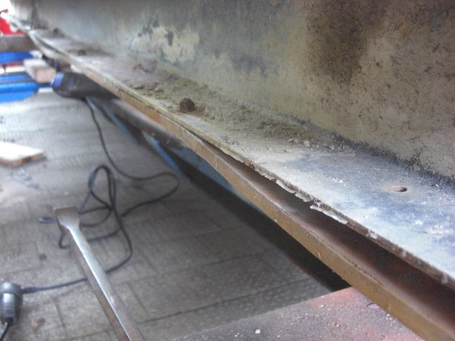

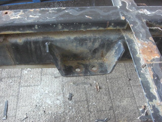

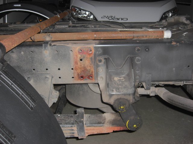

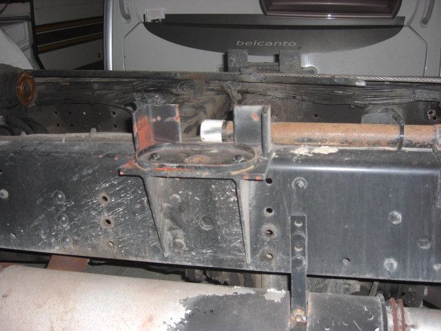

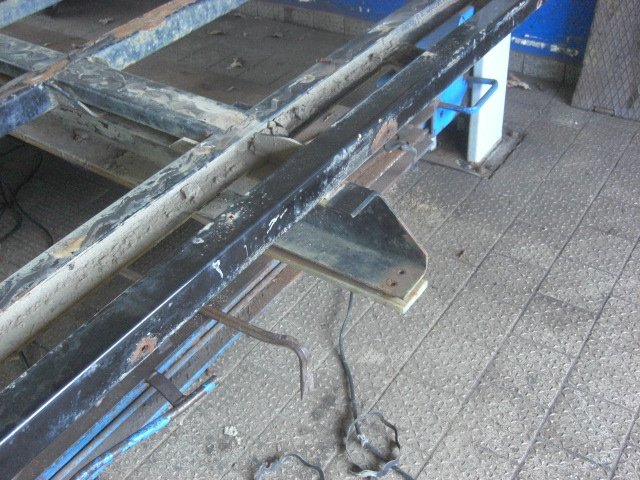

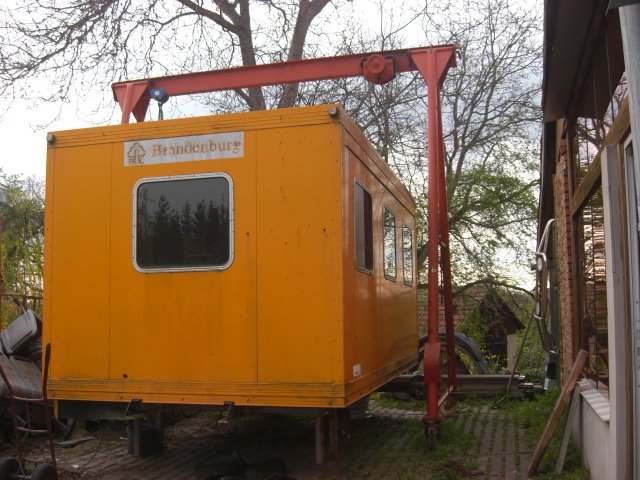

Hallo an alle,
bin gerade beim aufbau/zwischenrahmen .
das ganze soll auf mein 120-23 iveco
es ist ein kofferaufbau der fa. empl
hier ist eine zwischenlage aus miramid oä.aufgeschraubt.
kann ich die beibehalten?
der alte aufbau hatte vier aufnahmen,den neuen hätt ich gern auf den fahrzeugrahmen gestellt.
als aufnamepunke sollen die originalen vom rüstaufbau modifiziert wieder zum einsatz kommen.
die aufbaurichtlinien enthalten dazu wenig bis garnichts.
anbei ein paar fotos

Re: Zwischenrahmen Unterlage
Laut MB ist es nicht erlaubt
Mfg Valeri
Mfg Valeri

mit Verweis drauf, dass das schon immer so war, kannst Du die Zwischenlage sicher wieder montieren, notwendig ist sie denke ich nicht, auch Magirus hat sie mehrheitlich nicht verwendet.

habe letztens einen MB gesehen mit neuem Koffer, da war zwischen Rahmen und Rahmen ca 1cm irgendein Kunsstoff geschraubt. Das ganze Feder gelagert. Sah ganz gut aus. Schicker Tagebaukoffer. War der mal auf einem L60?
Gruß CJ
Gruß CJ

hallo,FamilieJacobs hat geschrieben: ↑2018-08-01 13:19:16Hallo,
Gruß CJ
das widerspricht ja dem oberen beitrag von valeri "lt mb nicht erlaubt".
komisch,wenn es doch bei mb so verbaut wird.
bilder hast du sicher nicht gemacht von dem mb.
wäre ja interessant mal zu wissen warum die das gemacht haben
zur frage herkunft:
ja,der muß mal auf einen l 60 gewesen seien,die halterungen hat er dafür.
beim aufbauhersteller (empl)in zahna wußte keiner mehr was davon-warscheinlich so ein nachwendezusammenbau.
bj. müßte so um 1994 seien.
in lu hab ich einen zum ifa-treffen komplett gesehen-also keine einzelerscheinung.
gruß aus thüringen
die bullyschmiede
bullyschmiede

Ich kenne jemanden aus der Nähe von Salzwedel der hat 2 L60 mit diesen EMPL Koffern.
Nein natürlcih habe ich keine Detailfotos gemacht. Aber die Kunststoffunterlagen sind vom Kofferbauer original so unter den Zwischenrahmen gekommen. Da habe ich nachgefragt. Der Koffer kam auch erst im April auf das Auto. Bei meinem W50 und beim L60 liegt an den Auflagepunkten einfach ein Stück Gummi unter. Beim L60 habe ich zwischen Zwischenrahmen und Koffer Mike Sanders Fettband gelegt. Dachte mir das ich damit Korrosion verhindere. Der Koffer ist dann auf den Zwischenrahmen geschraubt.

Achso, die EMPL Koffer waren alle Nachwende Produktionen und meines Wissens für die Lausitz Tagebaue als Manschaftsbusse bestimmt. EMPL baut die ja jetzt auf MAN und oder MB.
Finde die Koffer aber recht chick. Wenn du nähere Infos zu den Koffern brauchst, der Charly von den IFA Schraubern hat die besagten 2 anderen.

MB Aufbaurechtlinie von 1970
Es kann sein das es geändert wurde
Mfg Valeri
Mfg Valeri
Moin!
Ich zitiere mich mal selbst:
Zitat!
Im Hoepke steht dazu folgendes:
Beste Grüßeisolierende Zwischenschichten zwischen Hilfsrahmen und LKW Rahmen geht, müssen die verwendeten Kunststoffe über die gesamte Länge gehen, eine Shore Härte von 80 aufweisen und eine maximale Dicke von 3mm.

hallo florian,Weickenm hat geschrieben: ↑2018-08-02 9:39:23Moin!
Zitat!
Im Hoepke steht dazu folgendes:Beste Grüßeisolierende Zwischenschichten zwischen Hilfsrahmen und LKW Rahmen geht, müssen die verwendeten Kunststoffe über die gesamte Länge gehen, eine Shore Härte von 80 aufweisen und eine maximale Dicke von 3mm.
da scheinen die bei empl und oder dem unbekannten aufbauer wohl kein wissen vom hoepke gehabt zu haben,denn hier ist die belagstärke 10mm.
wenn die shore härte 80 recht hart seien sollte,dann ist wenigstens das richtig-wie kann ich die shore härte mit einfachen mitteln einschätzen/messen?
hab soeben bei wiki gelesen,daß poliamid in etwa eine shore härte von 80 aufweist-also könnte richtig seien.

Als ich bei Empl mit nem Ingenieur telefonierte, da ich Auslegungsschwierigkeiten hatte mit der Bestimmung der Freiheitsgrade am Festlager meinte dieser, dass Sie keine Freiheitsgrade am Festlager ließen, da Sie in hauseigenen Versuchen festgestellt hätten, dass das nicht nötig sei.
Wenn das ein professioneller Aufbauen mit Erfahrung im Bereich der Rüstung so macht ist das sein gutes Recht. Wenn man es verargumentieren kann, darf man von den Regeln der Technik auch abweichen. Je stärker die Abweichung desto stärker müssen die Belege/Beweggründe sein.
Dies als generelles Argument zu sehen, "dass macht doch Fahrzeugbau Hinz und Kunz AG genauso" wäre mir zu eindimensional. Da wir als Privatbauer uns es ohne Betriebshaftpflicht nur schwerlich erlauben können von den Regeln der Technik abzuweichen-in Anbetracht der Produzentenhaftung - würde ich persönlich mich strikt an die Aufbaurichtlinien halten (mir wären 8.8er Schrauben auch lieber, aber ARL fordert halt ne 10.9er...).
Zum Thema Prüfung der Shore Härte kann ich dir wenig sagen (war nicht so ganz Klausurrelevant
), aber das Buch vom IKT der Uni Stuttgart gibt diesbezüglich einen guten Einblick. Dazu vergleicht es die verschiedenen Kunststoffe sehr ausführlich und anwendungsfreundlich. Ich würde hier mal quer lesen.
Wenn es nicht Not tut, würde ich mich hier an den aktuellen Stand der Technik halten.
Viel Erfolg!
Viel Erfolg!

hallo florian,Weickenm hat geschrieben: ↑2018-08-02 22:52:10Moin!
Zum Thema Prüfung der Shore Härte kann ich dir wenig sagen (war nicht so ganz Klausurrelevant), aber das Buch vom IKT der Uni Stuttgart gibt diesbezüglich einen guten Einblick. Dazu vergleicht es die verschiedenen Kunststoffe sehr ausführlich und anwendungsfreundlich. Ich würde hier mal quer lesen.
Viel Erfolg!
also wenn ich mich strikt an die ARL von Magirus/Iveco halte,dann kann ich sehr wohl schrauben mit 8.8 nehmen.
ich kenn nicht dein info-quelle,würde mich sehr interessieren

Um zum eigentlichen Thema zurück zu kommen...
Ich hab mal gehört, dass auf die Traverse eine Schicht Sika flex vollflächig aufgebracht werden kann. Was haltet ihr davon?
Eigentlich nix.
Die Idee ist, anstelle eines Streifenmaterials auf den Holmen eine flächige Schicht Sikaflex aufzutragen und Trocknen zu lassen.
Darauf kommt dann der Hilfsrahmen.
Besser formuliert!?
Besser formuliert!?
Ja, das ist besser formuliert.
Ich würde es aber nicht tun.
warum?
An und für sich setzt man einen Hilfsrahmen auf ein Fahrgestell um die Einleitung von Punktlasten zu vermeiden und stattdessen Flächenlasten zu erhalten.
Einen Hilfsrahmen schraubt man nicht starr auf den Rahmen auf, sondern ermöglicht Freiräume für Relativbewegungen. Wenn man einen Rahmen nur versteifen will kann man ihn entweder aufdoppeln mittels Verschleißprofilen, oder durch Diagonale aussteifen.
Das Kunststoffprofil dient dem Korrosionsschutz. Eine andere Aufgabe hat es nicht. Das Kunststoffprofil muss aber hart genug sein. Eine Klebstoffschicht ist in dieser zweierlei Hinsicht fehl am Platz.
1) Relativbewegungen werden anfangs unterbunden (bis eine Schälung des Klebstoffs eintritt.
2) hat der Klebstoff nicht die benötigte Härte
Also ich persönlich würde mir den Aufwand einer Korrekten Klebung nicht geben, da ist das Konstruktionsprofil aus Kunststoff doch deutlich einfacher zu verbauen
warum?

Hi!Das Kunststoffprofil dient dem Korrosionsschutz. Eine andere Aufgabe hat es nicht.
Nun, ich glaube Korrosionsschutz war nicht die Motivation pro Unterlage, durch die Kapillarwirkung zwischen den Rahmen (ZR und HR) und der Unterlage würde Korossion wohl eher gefördert als unterbunden werden. Bezweckt die Unterlage nicht eher ein Dämpfen des zurückfallenden ZR auf das Chassis?
- Beiträge: 24927
... ein paar mm relativ harter Kunststoff wird nicht viel dämpfen ...

Ich denke mal, es geht um einen gewissen Verschleißschutz?
Ich würde es auch weg lassen.
gruß Sven
gruß Sven

Hi, ich weiß nichts über die Dämpfungseigenschaften von Miramid, denke auch das in der Anwendung eher der Verschleißschutz bezweckt worden sein könnte.
Gummi, eingebettet in eine Gewebestruktur könnte ein Lösungsansatz sein, man kennt dieses Composit als Förderband.
Ein Transmissionsriemen hätte die entsprechende fertige Breite.
Getreu der Sichtweise zweier Amerikaner:
Rückbauen kann man immer noch, Scheitern ist eine Option. Material liegt schon da, zur Befestigung und Vermeidung von Kapillarwirkungen wägen wir noch Varianten ab. Eigentlich soll es darum gehen das Schmieden von Eisen auf Eisen zu verhindern bzw. Den Krach und den Impuls ein wenig zu mildern.
und"Alles, was erfunden werden kann, wurde bereits erfunden."
Charles Duell, Chef des amerikanischen Patentamts, 1899
werden wir mal einen Testballon starten.„Alles kann immer noch besser gemacht werden, als es gemacht wird.
„Würde man alle Misserfolge aufzeichnen und gesammelt als Liste anzeigen, dann gäbe es nichts Neues mehr zu versuchen.“
Henry Ford

Ich werde auf jeden Fall eine gwebeverstärkte Gummizwischenlage verbauen.
Etwa sowas:
https://www.ebay.de/itm/2000x150x8mm-mi ... SwuxFY07b5
Bin mir nur noch nicht sicher ob und wie ich den Streifen fixieren soll - am HR oder am ZR?
Kleben?
Rico
Etwa sowas:
Kleben?
