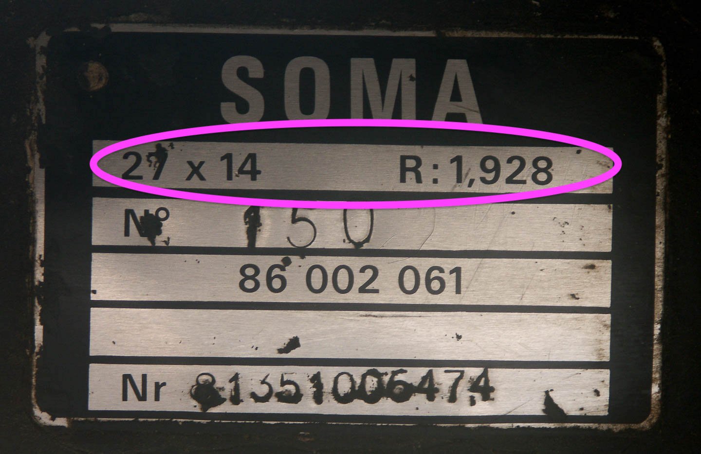

Auf den Achskörpern solltest Du eine Typenschild vorfinden auf dem Auch die Übersetzung vermerkt ist.

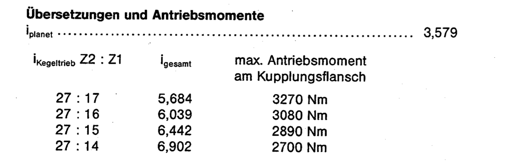

Es gab vier verschiedene Übersetzungen (siehe Screenshot)
Hier kannst Du die verschiedenen Kombinationen Drehzahl, Getriebe, Reifen etc. Dir selbst ausrechen:
http://landyfahrer.de/man/rechner/vmax.html
Stefano

Die 1,928 ist ja sicher nur die Übersetzung im Differential. Ist die Übersetzung der Außenplaneten immer gleich? Oder gab es da auch Verschiedene?landyfahrer hat geschrieben: ↑2018-06-26 17:10:55Moin Piet,

da hast Du natürlich recht. Auf dem Typenschild steht nur die Übersetzung des Diffs.
Die Außenplaneten sind meines Wissens aber immer mit 3,579 übersetzt.
Stefano

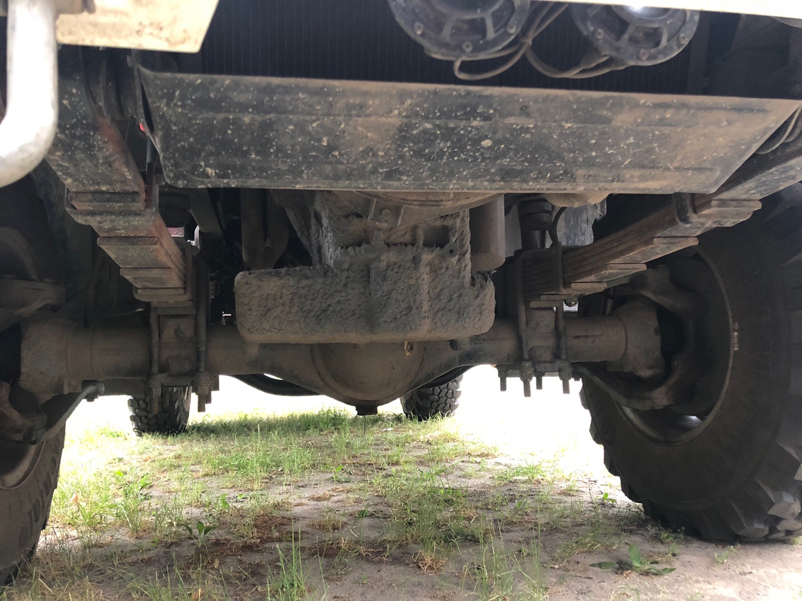

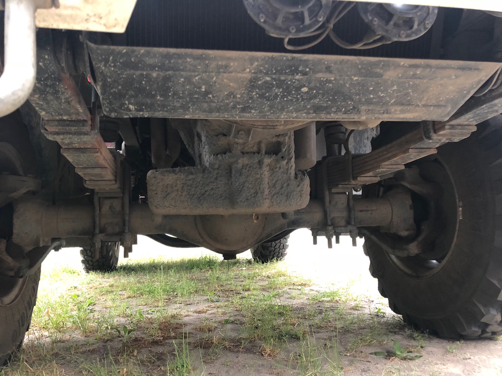

Ich hatte heute ein Bild der Achse gemacht:
Piet

Re: G90 Achsübersetzung SOMA über FIN möglich?
Hallo Piet,
erst mal, gegen die SOMA Achse ansich spricht nichts! Da sind mir auch bei ständig überladenen G90, keinerlei Probleme bekannt.
Auf die schwere, auf18t ausgelegte MAN Achse, wurde aus kaufmännischen Gründen gewechselt und ist natürlich für den 7,5 Tonner überdimensioniert. Da gibt es also reichlich Belastungsreserven.
Mach doch noch von der HA ein Foto auf der auch die obere Stossdämpferaufnahme zu sehen ist.

der für mich einzige Vorteil der MAN Achse im G90 ist, das dafür wirklich schnelle Teller/Kegelräder zu machbaren Preisen erhältlich sind.

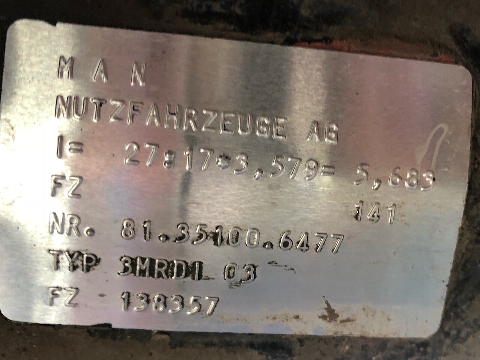

Ich möchte das Thema noch mit den letzten Infos füttern:
Typenschild auf der Achse: Also genau wie vermutet, die lange Achse.
